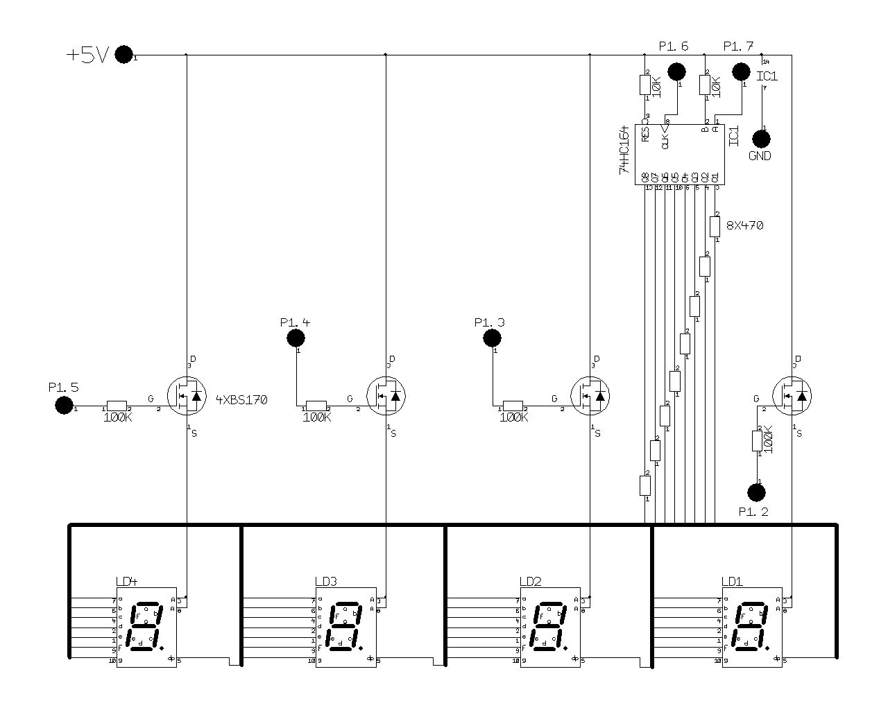

Gast #739188
ich habe eine Schaltung für 7-Segment-Anzeigen mit gemeinsamer Anode
gebaut. Eine Platine dafür habe ich gerade in Betrieb genommen. Leider
waren 18 Brücken notwendig.
Letztlich habe ich 6 Anschlüsse, die zu einem Mikrocontroller führen:
4 X für das Multiplexen der Ziffern und je 1 X für Daten und Takt für
das Schieberegister.
Der 74HC164 übernimmt beim Wechsel von Low nach High am Takteingang
bitweise Daten ins Schieberegister.
Eine Null bringt das Segment zum Leuchten, wenn der entsprechende
Transistor eingeschaltet ist. Eine Eins sorgt für Dunkelheit.
Das Assembler-Programm dafür ist schon etwas komplizierter.
Ein Timer sorgt für das Multiplexen der Ziffern. Die auszugebende Ziffer
wird als Index auf eine ROM-Tabelle benutzt, die die 8Bits für die
Ziffern 0-9 enthält und für das richtige Aufleuchten der 8 Segmente (mit
Dotpoint) sorgt. Man muß dem Timerinterrupt höchste Priorität einräumen.
Gruß Thomas
