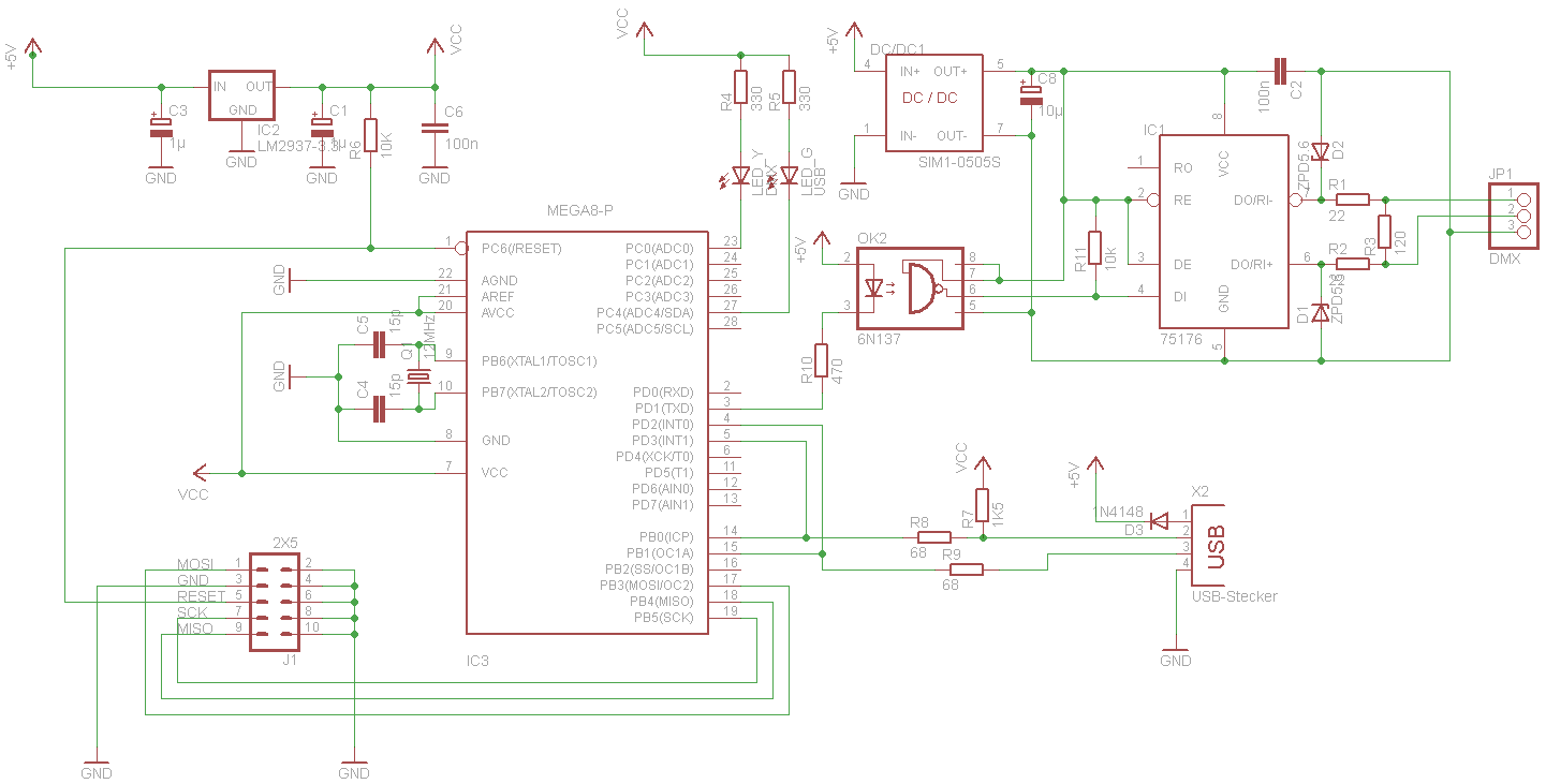

Moin,
ich habe den uDMX-Controller nachgebaut. Bis auf die Postitionen der
Bauteile habe ich nicht wirklich etwas verändert. Schaltplan anbei.
Nun das PRoblem: Nur wenn der USB-Programmer (Stange ISP) dran hängt
wird das Platinchen einwandfrei erkannt. Sobald ich den PRogrammer
abziehe ist nix mehr. Was meint ihr? Wo könnte das Problem sein?
Vielen Dank
Jakob

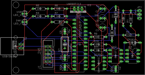

Aaalso die Diode scheint richtig herum zu sein. Ich messe dahinter auch
rund 3,85V.
Den Spannungswandler kann ich ja zum Glück nicht verkehr herum
einsetzten (oder?), da das sonst mit den Anschlüssen nicht passt....
Layout anbei.
Vielen Dank schonmal
#1545888
OMG..... da war der autorouter mal wieder schneller.... ;)  3,85V hinter
welcher Diode? hinter D3 solltest du eine Spannung von ca. 4V messen.
Was misst du hinter dem LM2937? sind das stabile 3V3? Bei dem "Stange
ISP" ist doch der ISP-Pin 2 Versorgungsspannung? Den schließt du also
gegen Masse kurz?

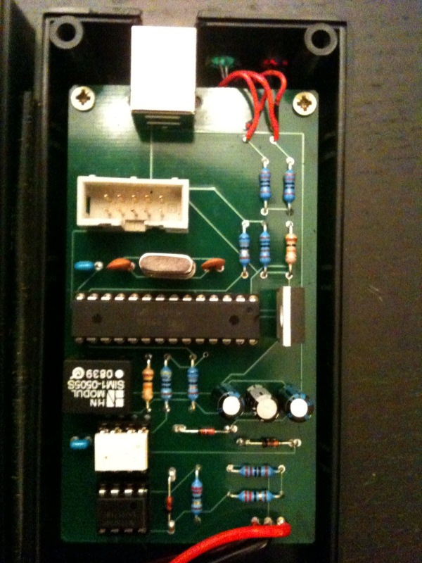

hast du auch evtl. ein Foto vom Aufbau?

Foto kommt morgen, wenn die Kamera voll ist...

#1545932
>Lötproblem
hmmmm... würde mich bei dem Layout nicht wundern. ;)
aber es läuft ja schon....wie lange ist jetzt noch die Frage! g
Was is das für eine Print? selbst geätzt oder produziert? Also auf die
Fotos bin ich mal gespannt!
Uniprojekt - darf mann erfragen an welcher Uni?
mfg
