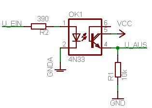

Hallo zusammen, Ich habe einen nicht-invertierenden Optokoppler aufgebaut gemäß dem tutorial: http://www.mikrocontroller.net/articles/Optokoppler mit dem Optokoppler ACPL 227: http://www.farnell.com/datasheets/72466.pdf VCC ist geregelt 5V. Der Eingangswiderstand (R2) ist 91 Ohm. Der Pull Down hinter dem Optokoppler hat 910Ohm. Wenn ich am Eingang einen Servotester anschließe der ein PWM mit 5V Amplitude liefert, werden am Ausgang auch 5V geliefert. Wenn ich am Eingang meinen Futaba 2,4GHz Empfänger mit PWM mit 3V Amplitude anschließe, messe ich am Ausgang des Optokoppler nur noch ein PWM mit 4V Amplitude. Das funktioniert noch fehlerfrei! Wenn ich am Eingang einen anderen Futaba 2,4GHz Mini-Empfänger mit PWM mit 3V Amplitude anschließe, messe ich am Ausgang des Optokoppler nur noch ein PWM mit 1,8V Amplitude das der uC nicht richtig einlesen kann... und nichts funktioniert mehr. Woran kann das liegen??? Während ich direkt am Empfänger PWM mit 3V Amplit. messe, sind bei angeschlossenem Optokoppler nur noch 1,4V zu messen...??? Ich messe direkt am Signal also zwischen Masse - Vorwiderstand - Optokoppler LED - Signal. Ich sollte hier also ebenfalls 3V messen und nicht nur noch 1,4V. Kann mir da jemand weiterhelfen? Ich bin völlig ratlos.

Hallo D. Berg , meinst du nicht, daß dafür ein Thread gereicht hätte? Deshalb gleich zwei identische öffnen, und dann die gleichen Fragen im Inhalt, nur der Betreff etwas erweitert, im Abstand von 4 min.!? Zu deinem Problem, die abgebildete Schaltung ist wohl nur symbolisch zu betrachten, denn die Werte und BE stimmen offensichtl. nicht überein? Wenn in dem geschilderten Fall der Spannungspegel einbricht, welchen du misst, wird das wohl an der Fehlanpassung zwischen Signalquelle (Ausgangs-R) und Außenlast liegen, wenn ich das so richtig verstanden habe. Müsste man eine Transistorstufe (Impedanzwandler) einfügen.

D. Berg schrieb: > VCC ist geregelt 5V. Der Eingangswiderstand (R2) ist 91 Ohm. Der Pull > Down hinter dem Optokoppler hat 910Ohm. Versuche doch mal die Widerstandswerte wie im Schaltplan zu benutzen.

Sorry wegen dem Doppelthread, habe immer nur Fehlermeldungen vom Server bekommen! Offensichtlich hat er die trotzdem eingestellt, na toll... Ach so das könnte natürlich sein, dass die Signalquelle den Strom nicht liefern kann...
