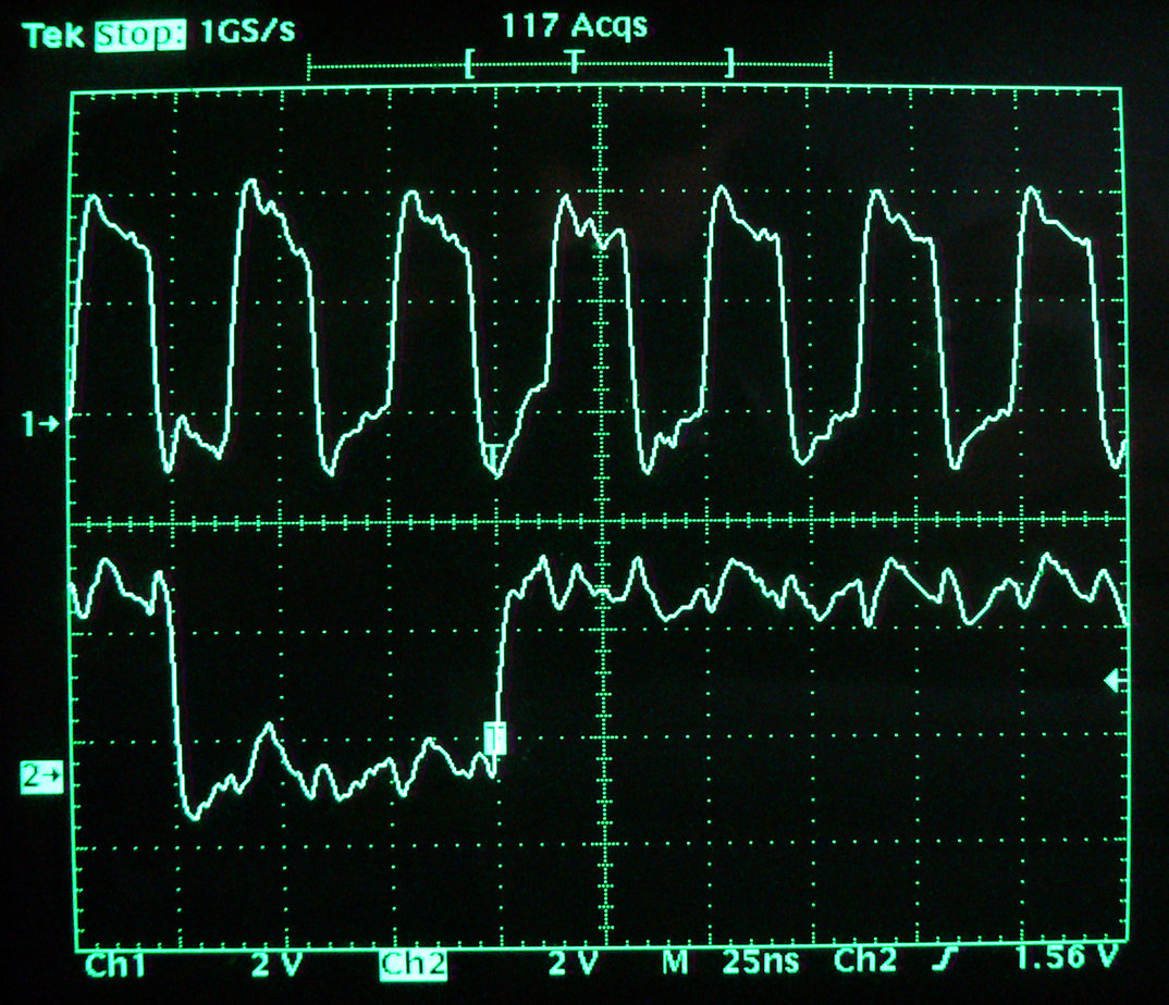

#1559716
So, dann will ich die Sache hier mal etwas abrunden. Ich hab mir heute
mal den Takt und HSYNC mit einem Oszi angeguckt und sehr erstaunliche
Erkenntnisse erlangt.
Altera hat das DE2 Board in zwei Revisionen herausgebracht. Die
unterscheiden sich äußerlich nur durch einen anderen Typ von
Kondensatoren. Ist ja auch egal.
Auf jeden Fall sieht es wohl so aus, dass bei der älteren Revision (mit
der habe ich gearbeitet) der Takt absolut asynchron zum HSYNC läuft.
Wenn ich auf eins der beiden Signale getriggert habe ist das andere
immer davon gelaufen.
Glücklicherweise waren im Labor auch Boards der zweiten Revision
vorhanden und bei denen kommt der HSYNC genau mit der fallenden
Taktflanke. Ich hab das bei mehreren Boards ausgetestet.
Quintessenz also, bei den Boards der ersten Revision haut da irgendwas
nicht hin. Ich kann mir auch gar nicht vorstellen wie das gehen soll, da
ja das HSYNC Signal im Decoder mit dem selben Takt erzeugt wird.
Das passt auch alles genau zu meinem Ergebnis. Da mein Counter ja
offensichtlich 1726 +- 1 angezeigt hat.
Auf jeden Fall bin ich sehr dankbar für den Hinweis, die Signale zu
messen und hab mir jetzt ein Board der zweiten Revision mitgenommen :)
MfG
Alex
PS: ich hab mal trotzdem schnell die zwei Bilder angehängt. Die
Bezeichnungen sprechen für sich.
