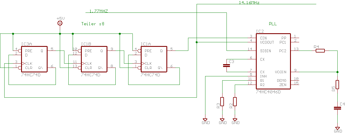

Ich suche also nach Lösungen, dies zu bewerkstelligen. Erste Idee: Den
Grundtakt von 1,77 MHz zu verachtfachen - nur wie? Da fehlt mir eine
sinnige Idee - sofern das überhaupt machbar ist.
Andere Idee wäre es, einen Takt mittels Quarz & Co. zur Verfügung zu
stellen und diesen dann irgendwie mit dem Grundtakt zu synchronisieren.
Hat jemand hier sowas schon mal gemacht? Eine Idee dazu?

von Du (Gast)
schau dir den PLL Baustein mal an:
74HC 4046
von Michael H. (Gast)
Freilich, für sowas wurde u.a. die PLL erfunden. Nimm einen 74HC4046
(der CD4046 schafft die Frequenz nicht) und einen 1:8-Dividierer, damit
baust Du einen spannungsgesteuerten Oszillator mit den gewünschten
14MHz. Das Signal wird durch 8 geteilt und geht zusammen mit den 1,77
MHz in den Phasenkomparator, wo es die Nachführspannung für den VCO
erzeugt.
Schon hast Du den phasenstarren 8-fach Takt.
Im Philips-Datenblatt ist eine Beispielschaltung und die nötigen
Dimensionierungsangaben drin.
Michael
von Helmut L. (helmi1)
74HC4046 und ein :8 Teiler sind deine Freunde.
Damit kannst du deinen Takt von 1.77MHz * 8 nehmen.
Gruss Helmi

von Jürgen V. (tfhh)
Moin Helmut & Michael und auch alle anderen,
die Idee mit dem 4046 und der Schaltung sieht super aus. Vorallendingen
dürfte der Gleichlauf damit gut möglich sein.
Ich denke, zusammen mit den anderen Tipps werde ich das mal in Angriff
nehmen.
Vielen Dank!
Gruß, Jürgen

von Reinhard Kern (Gast)
das Problem ist: du brauchst 2 Synchronisationen. Bisher wurde nur die
erste besprochen, damit hast du einen Atari-Takt und einen Atari x
8-Takt. Aber für den Ablauf muss deine Logik sich nach dem Atari-Takt
richten, z.B. wann ein Read-Zyklus anfängt. Im Prinzip musst du den
Achtfach-Takt also durchnummerieren von 1 - 8 mit 1 = Start eines
Atari-Taktes, so dass die Logik immer weiss, wo sie sich im Atari-Zyklus
befindet. Sonst gibt es 8 verschiedene "Phasenlagen".
Du könntest dazu die Teilerbits verwenden (wäre meine Lösung) oder
zumindest den Subzyklus 1 mit einem zusätzlichen Signal kennzeichnen.
Gruss Reinhard

von Weingut P. (weinbauer)
öha ... ich denk das wird beim 8-fachen
takt haarig vom Timing her.
er hat dann zwischen den Takten maximal 8
Systemtakte Zeit bei 13 i/o die zu
verwursteln sind,
also 2 Ports in Register laden, verwursteln
und wieder ausgeben.
Ich denk das wird mit dem Timing eng, da der
Atari wahrscheinlich auch nicht auf den nächsten
Takt zum Einlesen warten wird.
Empfehle CPLD oder FPGA
Das CPLD-Board von Pollin hab ich grad in der Mache,
ist nicht ohne was dass Ding so leisten kann.
Soweit ich das als Einsteiger beurteilen kann natürlich.
von R. M. (rmax)
> Also ein Zugriff auf den I/O Bereich (beim Atari im Segment $D0xx-$D7xx
> eingeblendet) benötigt für einen Lese- oder Schreibzugriff mindestens 6
> Takte (6502-Takte), d.h. der AVR hätte mit Sicherheitsreserve mindestens
> 40 Takte (AVR-Takt bei 8 * Atari-Takt) Zeit, entsprechende I/O Ports zu
> programmieren.
So viel Zeit hat der AVR nicht. Der Output des Dekoders muß ja schon
ziemlich am Anfang des Zugriffs zur Verfügung stehen, denn der
angesprochene Speicher- oder I/O-Baustein braucht ja auch nochnal Zeit
für seine interne Adreßdekodierung und das Übernehmen oder Bereitstellen
der Daten.
Schicke doch mal bitte die Artikel-Nr. (per PN, damit´s kein Ärger hier
wegen Werbung gibt, bitte) von Pollin.
Ich habe bisher nichts gemacht mit CPLD... zum Einen, weil es da nichts
Vernünftiges in DIL gibt und ich natürlich die ersten Prototypen auf
Lochraster mache. Bin halt auch nur Hobbyist mit chronischem Geldmangel
für teure Hobby-Projekte :-)
Zum Anderen gibt es keine/kaum aktuelle CPLD, die auf 5V TTL Pegeln
sauber arbeiten. Von anderen Bastlern und dessen Projekten weiß ich, daß
z.B. die Xilinx-CPLD (die kleinen), die laut Datenblatt "5 Volt
tauglich" sind und mit 3,3 Volt betrieben werden, in der Praxis sehr oft
Probleme z.B. mit SRAMs (5 Volt Typen) oder anderen Gatterbausteinen
haben. Solchen Problemen würde ich natürlich gern aus dem Wege gehen.
Gruß, Jürgen
von R. M. (rmax)
Einfach im Suchfeld "CPLD" eingeben, es gibt genau einen Treffer.
> der Daten.
Nee, das ist eben nicht erforderlich. Der "Trick" dieser
Bankswitching-Module (nur bei diesen ist das Timing kritisch, beim Rest
liefere ich sowieso die "Treibersoftware" mit und kann daher Rücksicht
auf evtl. Timings nehmen) ist, daß ein Lese- und/oder Schreibzugriff auf
den I/O Bereich z.B. Bank 15 eines 512 KByte EPROMs aktiviert. Die Bänke
werden immer im gleichen Speicherbereich der CPU eingeblendet. Es ist
technisch garnicht möglich, ein Bankswitching etc. zu adressieren und im
gleichem Atemzug schon Code auszuführen bzw. Daten aus der neu
selektierten Bank zu holen. Von daher hat der AVR immer mindestens 6
Takte 6502-Zyklen Zeit, die gewünschten Änderungen vorzunehmen, bevor
der nächste Zugriff erfolgen kann. Das sollte eigentlich langen - ich
werd´s merken :)
Gruß, Jürgen
von R. M. (rmax)
Ich hatte Dich am Anfang so verstanden, daß der AVR außerdem auch
sozusagen "live" als Adreßdekoder arbeiten soll, sprich bei jedem
Zugriff auf den entsprechenden Adreßbereich die Finger im Spiel hat.
Wenn er aber wirklich nur bei Dummy-Zugriffen auf bestimmte Adressen
reagieren soll, und Du dafür dann sogar 40 Takte Zeit hast, weil die
Daten aus diesem Zyklus gar keine Rolle spielen, sollte es wirklich kein
Problem sein, selbst ohne jegliche Synchronisation, einfach nur durch
schnelles Pollen der Adreß- und ggf. Steuerleitungen.
