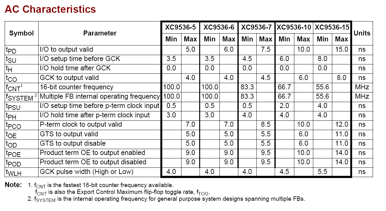

Hallo Forum,
habe hier einen XC9536-15. Dem Datenblatt entnehme ich dass die 15
bedeutet dass es eine Pin-To-Pin-Propagation von 15ns zu beachten gibt.
Heisst das nun als Konsequenz dass der Systemtakt 66MHz nicht
uebersteigen darf? Oder gilt da eine andere Einschraenkung?

Wie gesagt, das maximum von einem Eingang zu einem Ausgangspin sind die
angegebenen Delays. Asyncron ist dann halt nur als wenn du einen
(A)HC(T) Baustein außerhalb der Specs betreibst.
Wie schnell es theoretisch gehen soll sagt dir die Synthese wenn du
einen entsprechenden Timing Constraint setzt.

Intern? Da ist der selbe Takt wie extern. bei einem -15 wirst du keine
60MHz erreichen. Da läuft ja selbst ein einfacher 16-Bit Zähler nut mir
55MHz. Klar, ist eine Minimum Angabe, aber viel mehr ist da nicht drin.
Nimm ein schnelles CPLD.

Das tut es aber der XC9536-15 ist schon arg lahm, ihm zweifel würd ich
da lieber die XC9536XL-15 verwenden den gibt es auch im Speedgrade -10
bei Reichelt mein ich.

Genau so ist es. Erst, wenn die Synthese und das Fitting komplett
durchgelaufen sind, weißt du, wie schnell dein Design ist. Im Normalfall
stellt man den größten Teil des Designs fertig und simuliert die
Funktion mit z.B. Modelsim, bevor die Hardware überhaupt gebaut wird.
Wenn dann die Funktion gegeben ist, was man anhand der Simulation
verifizieren kann, kann man viele Sachen noch anpassen, z.B. die Lage
der CLK-Eingänge usw. die auch Einfluss auf die Geschwindigkeit haben.
Bei FPGAs gibts auch manchmal Sachen, die dann überhaupt nicht gehen,
wenn man was falsch angeschlossen hat.
