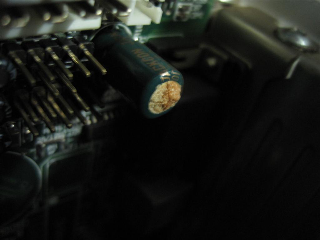

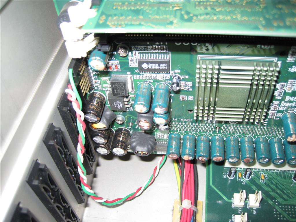

Hallo Allerseits,
Hab ein kleines Problem.
In einer Maschine ist ein PICMG 1.0 Single Board Computer verbaut, seit
gestern passiert nach dem einschalten folgendes:
Der Rechner bootet das NT4.0. Manchmal kommt man nur bis zu dem blauen
Bildschirm wo CPU Ram etc. aufgelistet sind manchaml gar bis zur
aufforderung CTRL + ALT + DEL zu drücken.
Dann folgt unweigerlich der reboot.
Die Bilder Im Anhang zeigen die Elkos auf der Rechnerkarte :)
Ich bin der meinung das die das Problem sind. 2 "IT Spezialisten"
versuchen mich zu überzeugen das lediglich das NT die biege gemacht hat,
weil wenn man eine Boot CD einlegt kommt man ins Menü der Boot CD und
der rechner stürzt nicht ab.
Was meint Ihr dazu ??
Gruss Bouni

Die Kondensatoren sind eindeutig das Problem.
Achte darauf, daß die neuen Kondensatoren mindestens den selben
Temperaturbereich haben wie die alten, und achte darauf, daß das
"Low-ESR"-Kondensatoren sein müssen.
Außerdem solltest Du beim Auslöten mit geeignetem Werkzeug an die Sache
herangehen; diese Kondensatoren sind mit der Stromversorgung des
Prozessors verbunden und über sehr große Metallflächen niederohmig
kontaktiert. Das ist eine große thermische Last; ein
Feld-Wald-und-Wiesen-Lötkolben kann das nicht aufheizen. Unter 50 Watt
Leistung ist da gar nichts zu machen, eine anständige Lötstation ist
sehr hilfreich.
Wende keine rohe Gewalt an; die Durchkontaktierungen der Platine dürfen
auf keinen Fall beschädigt werden, da über diese die großen
Metallflächen im Platineninneren angeschlossen sind. Daher nicht mit
Kraft an den Anschlussdrähten zerren.
Etwas vereinfachen kannst Du Dir die Angelegenheit, wenn Du die
Kondensatoren mit einem geeigneten Werkzeug aufschneidest und entfernst,
so daß nur noch die Anschlussdrähte in der Platine verbleiben. Diese
lassen sich einzeln leichter entfernen als im Zweierpack mit Kondensator
daran, weil dann nicht ein, sondern zwei Metallflächen erhitzt werden
müssen.
Du wirst Lötzinn und Entlötlitze benötigen, um die Durchkontaktierungen
vom alten Zinn befreien zu können, eine gute Entlötpumpe oder besser
noch eine Entlötstation (Lötkolben mit Hohlspitze und Unterdruckpumpe)
sind auch praktisch.
Achte beim Einlöten der Ersatzkondensatoren darauf, daß diese mit
möglichst kurzen Anschlussdrähten einzulöten sind - zwischen Kondensator
und Platine darf kein Platz bleiben. Daher dürfen die
Ersatzkondensatoren auch keine andere Bauform und kein anderes Rastermaß
als die alten aufweisen.
Ich hab ja schon viel gesehen, aber hier ist es ein Wunder, daß die
Kiste überhaupt noch bootet. Machs genauso wie von Rufus beschrieben.
Die grünen Kondensatoren müssen ALLE getauscht werden! Es ist evtl.
ratsam, nach jedem 2. bis 3. Austausch die Platine auf (noch-) Funktion
zu überprüfen, damit sich evtl. Fehler leichter eingrenzen lassen.
Mehrfaches Ein- und Auslöten macht die Platine garantiert nicht mit. Und
achte sorgfältig auf die richtige Polung der Elkos!

Die Elkos auf der CPU-Karte sind in jedem Fall erstmal die Ursache.

Wenn ich einen älteren Rechner mit Abstürzen bekomme, ist der erste
Blick auf die Elkos. Klärt in mindestens 50% der Fälle die Orsache.
