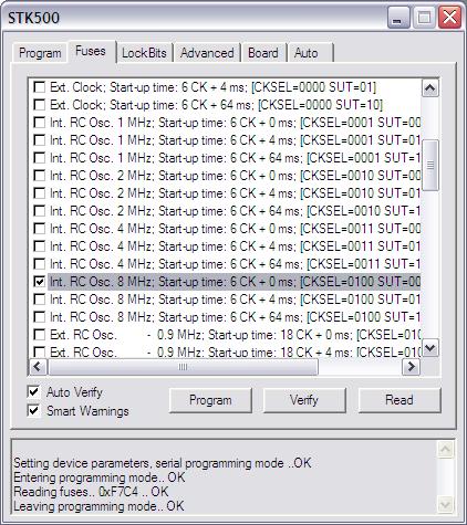

ich kann den für 16MHz spezifizierten ATtiny26 mit dem STK500 und AVRStudio4 nicht auf die vollen 16MHz takten. ich krieg ihn nur auf 8MHz - ist das normal mfg ubootfanat
na den internen Oszillator - der reicht zum Probieren ganz leicht! wenn ich im Programmiermenü auf Fuses gehe, kann ich da 1, 2, 4, 8MHz auswählen - aber nicht mehr!
richtig, mehr geht auch nicht mit dem internen Osz. Für full-speed externen Takt anlegen bzw. Quarz oder Keramik-Resonator anschliessen.

Wer lesen kann ist klar im Voreteil: Seite 33: PLLCLK There is an internal PLL that provides nominally 64 MHz clock rate locked to the RC Oscillator for the use of the Peripheral Timer/Counter1 and for the system clock source. When selected as a system clock source, by programming (0) the fuse PLLCK, it is divided by four. When this option is used, the CKSEL3..0 must be set to 0001. This clocking option can be used only when operating between 4.5 - 5.5V to guaratee safe operation. The system clock frequency will be 16 MHz (64 MHz/4). When using this clock option, start-up times are determined by the SUT Fuses as shown in Table 16. See also PCK Clocking System on page 26.

wie oben steht musst du den internen auf 1mhz (0001) stellen und pllclk setzten
So blöd kann man doch echt nicht sein oder ? Ich frag mich echt, wie man in der Lage ist einen uC zu programmieren, ohne lesen zu können ! Es ist egal ob man 1,2,4 oder 8MHz auswählt, der PLL wird immer mit 1MHz versorgt. Dier erzeugt 64MHz für den Timer und PWM. Die 64Mhz werden durch 4 geteilt und man hat 16MHz. Ich würde mich ja nicht so aufregen wenn man da stundenlang nach suchen muss, aber ich musste den tiny26 auf 16MHz stellen, hatte voher noch nichts mit dem gemacht und nach 10 Minuten lief er auf 16MHz mit einem simplen in QBasic geschriebenen Programmiergerät.
