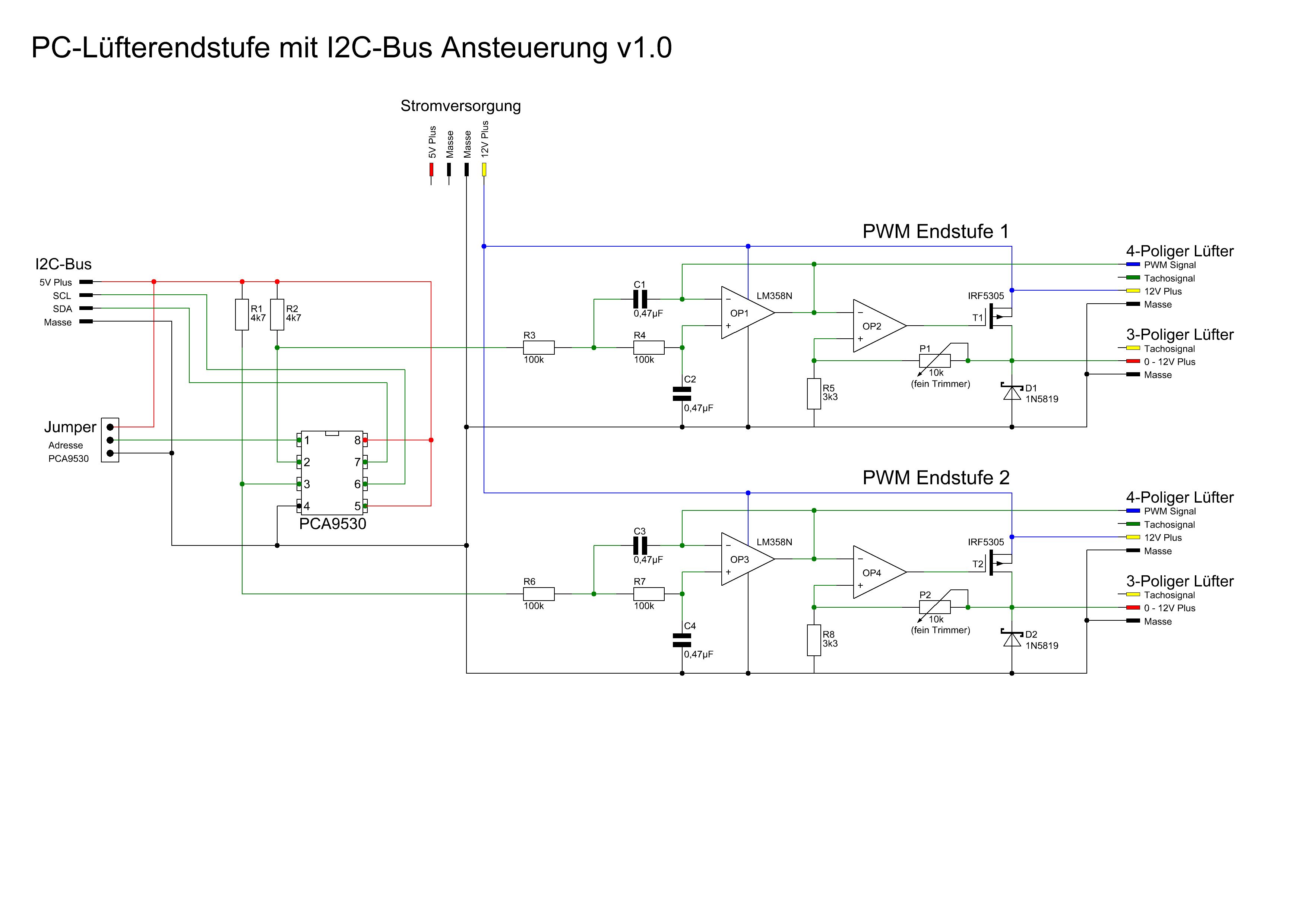

Hallo Olaf!
Die 4-Poligen Lüfter werden mit einer PWM-Frequenz von ca. 25KHz
angesteuert. Die Ansteuerung hat hierbei TTL-Pegel, also 5V. Die Lüfter
an sich werden aber mit 12V betrieben. Fehlt das PWM-Signal oder ist die
Tastrate zu gering, dann dreht der Lüfter mit ca. 30% seiner Drehzahl.
Man kann also mit dem PWM-Signal die Lüfterdrehzahl von ca. 30% bis 100%
einstellen (auf 0% lassen sich die 4-Poligen Lüfter also nicht
einstellen). Ich hatte damals auch mal damit ein wenig experimentiert,
war aber alles nicht das gelbe vom Ei. Anbei mal meine damalige
Ansteuerung, die funktioniert für 3-Polige und 4-Polige Lüfter…
LG Jens
