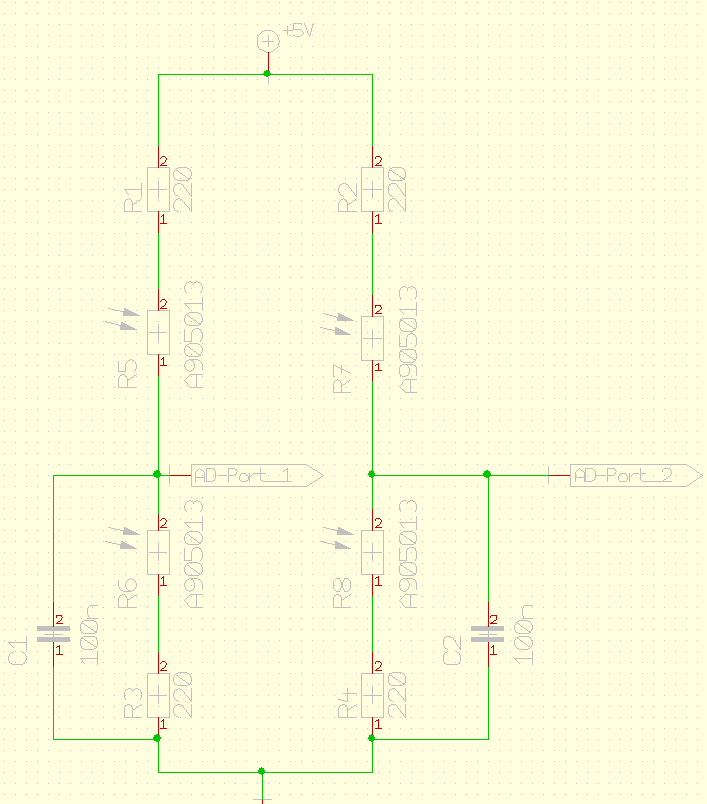

von Hans P. (gableguy2000)
ich habe eine Schaltung mit Spannungsteiler, die mir bei gleich
beleuchteten LDRs eine Spannung von ca. 2,5V leifert. Wenn ich davon
ausgehe, dann weis ich wenn ich 2,4V habe muss ich zum abgleichen meinen
Motor nach rechts und wenn ich 2,6 V habe meinen Motor nach links fahren
lassen. Mein Chef findet aber das Verfahren nicht gut. Er will wenn
beide LDRs abgeglichen sind 0V haben.
So ist es ja bei der Wheatstonesche Messbrücke. Ist die Spannung 0V dann
ist diese abgeglichen. Und soewas hat er sich vorgestellt, da diese
Schaltung empfindlicher ist, als ein Spannungsteiler. Es geht hier
darum, sehr kleine Widerstandsänderungen zu erfassen.
LG
Hier mal der Spannungsteiler.
Am unteren Bildrand fehlt noch die Masse, aber in Wirklichkeit ist sie
dran.
Die beiden Abgriffe führe ich auf jeweils einen Eingang des AD-Wandlers.
LG & DANKE
von A. W. (wiwil)
Das ist doch ne Messbrücke.
Ob du die mit +/- Spannung versorgt und auf 0 abgleichst, oder so wie du
auf 2,5 kommt aufs gleiche heraus!
Habe aber gedacht, es wäre ein Spannungsteiler.
Was ist denn jetzt ein Spannungsteiler?
Wenn ich mir die rechts Hälfte jetzt wegdenke und nur die linke
betrachte, dan habe ich doch nur einen Strang und das ist für mich ein
Spannungsteiler, oder?
Bei einer Brücke, müsste ich doch zwischen dem Widerstand und dem LDR
abgreifen und das in jedem Strang.
LG
von Michael U. (amiga)
Halloo,
Du vergleichst das Teilerverhältnis zweier Spannungsteiler.
Genau das macht eine Brückenschaltung aus. Sind beide Teilerverhältnisse
identisch, ist die Brücke im Gleichgewicht und die Spannungsdifferenz
ist 0.
Die Empfindlichkeit hängt von der Kennlinie der Fotowiderstände ab und
von der Brückenspannung. Wenn wirklich große Empfindlichkeit im
Brückennullpunkt gefordert ist: An die Brücke einen OPV als
Brückenverstäker. Dahinter einen 2. für die Potenzialverschiebung um
2,5V.
Problematisch ist noch: wie ändert sich die absolute Helligkeit?
Brauchst Du nur die Auswertung für gleiche Beleuchtung beider LDR?
Gruß aus Berlin
Michael

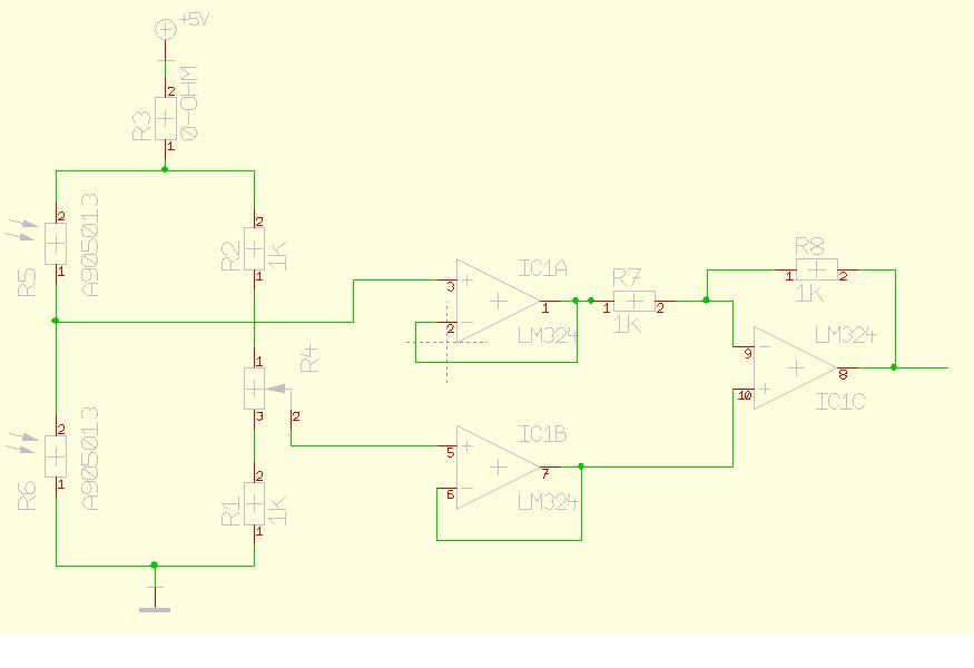

sowas ähnliches habe ich auch schon gemacht.
Aber habe bei dieser Schaltung so meine Probleme.
Wenn sich der Winkel der Belichtung sehr wenig ändert, dann habe ich
riesige Sprünge am Ende.
Das leigt vielleicht an der Verstärkung vom letzten OPV.
Aber ich bekomme die Schaltung nur sehr schwer abgeglichen.
Ich richte beide LDRs aus und am 5k-Poti stelle ich dann 2,5V ein.
Aber ich weis nicht ob das so richtig ist.
ohne ins Datenblatt zu schauen, dürfte ein LM324 dafür auch ziemlich
ungeeignet sein.
Die beiden Spannungsfolger dürften überflüssig sein.
Fotowiderstände können sehr niederohmig werden, wenn es hell genug ist,
da kann eventuell ziemlich Strom durch Deine Reihenschaltung fließen.
Der Nullpunkt dürfte auch merklich von der aktuellen Helligkeit
abhängen, ich habe keine Ahnung, wie gut die Kennlinien der LDR
praktisch übereinstimmen.
Wenn sich jetzt die Helligkeit ändert und beide etwas verschieden
reagieren, erscheint das natürlich auch als Helligkeitsunterschied owohl
es nur Toleranz der LDR ist.
Gruß aus Berlin
Michael
von Hans Peter (Gast)
ich habe die ldr's zur gleichen Zeit beim gleichen Hersteller bestellt.
Das opv ic regelt nicht von null bis fünf Volt,das habe ich auch schon
gemerkt.die Verstärkung von dem letzten opv macht mir auch noch zu
schaffen,weis nicht was oder wie viel ich da einstellen soll,jetzt habe
ich 8,33 als Verstärkung eingestellt.ist das denn richtig,das ich mit
dem Pogo die halbe Betriebsspannung am mittelabgriff einstelle?
Habe Poti gemeint.
