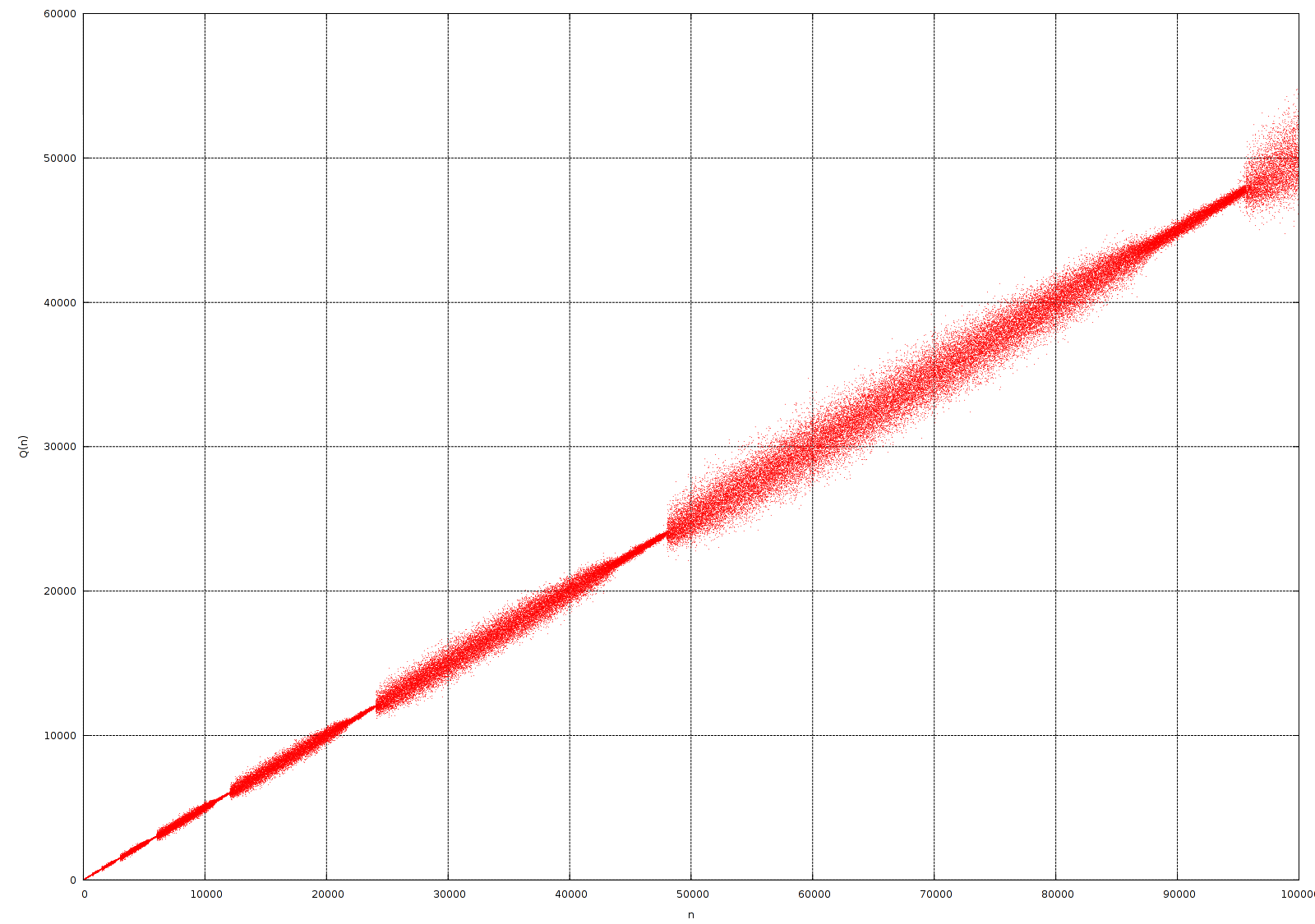

Hab' mir auch gerade ein paar Gedanken dazu gemacht. Ganz so einfach
ist es tatsächlich nicht ;-)
Aber die Folge hat einen interessanten Verlauf (s. Anhang).
