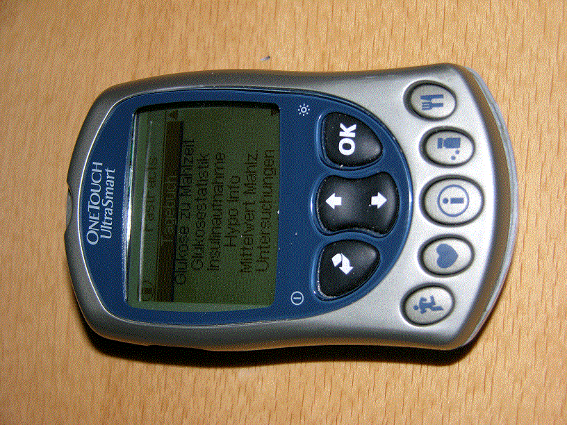

Zeit ist Geld. Eigentlich dürfte man sich so einen Schmarrn gar nicht in
den Kopf jagen und die Zeit für nützlichere Dinge investieren. Trotzdem
dachte ich mir, mal sehen, was man diesem Display sonst noch alles
entlocken kann...

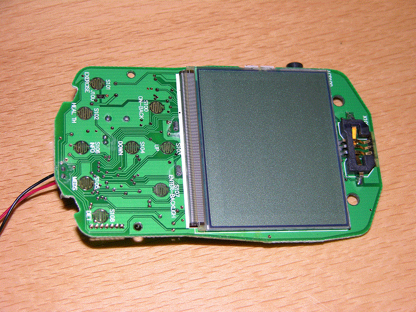

Das Display ist über seinen Controller drüber geklebt, da schaut auf der
Unterseite nur noch ein kleines 7x7mm großes Kästchen durch.

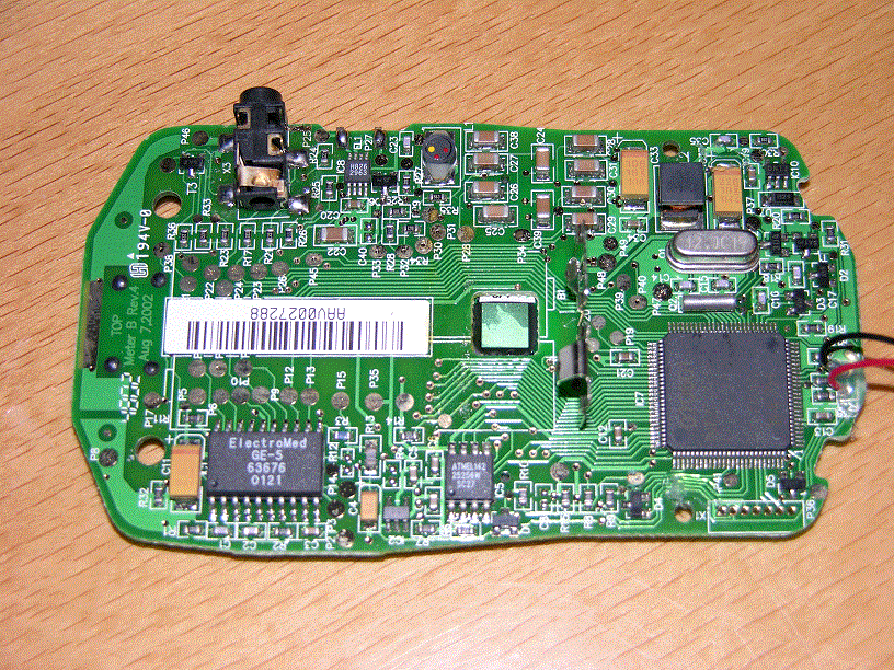

Der AD Wandler hat einen eigenen Aufdruck bekommen, scheinbar aus einem
ausgelesenen Sortiment...
Der Prozessor ist ein NEC D70F3017AGC, von dem nur ein mikriges
Datenblättle zu finden ist, auf dem nicht einmal das Instruction Set zu
sehen ist, geschweige denn wie man ihn programmiert. Direkt neben dem
Prozessor wären 7 ungelötete Pins, die wie ein Programmierstecker
aussehen würden.
Damit Ihr sowas mal von innen gesehen habt, hier ein paar Bilder...
