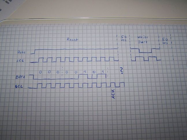

Ich habe mir nun mal aus lauter Verzweiflung eine super simple Init des
SHT11 geschrieben. (DATA an PB5, CLOCK am PB7).:

Jedoch zieht der SHT11 die Leitung nicht auf Null, für den ersten ACK,
runter :/
Ich habe DATA mit 10K gegen 5V VDD stehen. Kommt der SHT11 dagegen
eventuell nicht an?! Wenn ich den Pullup jedoch garnicht gegen VDD
stelle funktioniert er auch nicht.

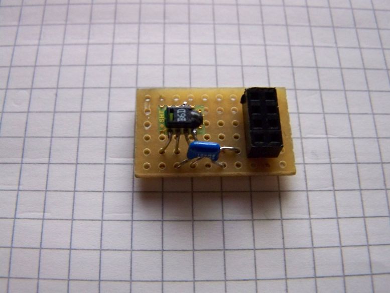

Kann es sein das der SHT11 defekt ist?! Die Pins des SHT habe ich gegen
die Pins am Atmega durchgeklingelt, das sitzt alles, so das ich nen
Verdrahtungsfehler eigentlich ausschließen kann.
von Mattes (Gast)
mal die Kabel zum Sensor verkürzt?
100nF Blockkondensatoren an Vcc?
Bei mir waren entweder die Signalflanken zu schlecht aufgrund des Kabels
oder weil ich den 100nF weggelassen habe.
Gruss

Kabel gibt es keine und der 100nf steht auch ziemlich in der Nähe des
SHT. :/

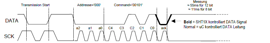

von g457 (Gast)
Ist das der SHT11 von Sensirion [1]? Falls ja: Der will eine andere
Synchronisation von DATA und SCL haben:
2.2.2 Serial data (DATA)
The DATA tristate pin is used to transfer data in and out of the
device. DATA changes after the falling edge and is valid on the
rising edge of the serial clock SCK. During transmission the DATA
line must remain stable while SCK is high.
Demnach ist (u.a., aber insbesondere) folgendes flasch:
Draco schrieb:
> // Command senden: 00101  (Feuchte)
>      DATA = 0;SCL  = 1;mdelay;
>      DATA = 0;SCL  = 0;mdelay;
>      DATA = 1;SCL  = 0;mdelay;
>      DATA = 1;SCL  = 1;mdelay;
>      DATA = 1;SCL  = 1;//mdelay;
Stattdessen müsste es heissen..:
SCL  = 0; DATA = 0; SCL  = 1; mdelay;
SCL  = 0; DATA = 1; SCL  = 1; mdelay;
Das selbe gilt natürlich analog für alle anderen Übertragungen.
HTH
[1]
http://www.datasheetarchive.com/pdf-datasheets/Datasheets-29/DSA-566518.pdf
von Draco (Gast)
Also Quasi der hälfte der Flanke soll DATA seinen Wert erhalten. Ach du
meine Güte, was ist das denn für nen verkorkstes serielles Interface.
Hier mal der Ausschnitt aus dem deutschen Datenblatt:
Der DATA Tristate-Pin wird für das Auslesen der Daten
verwendet. Auf diesem Pin werden die Daten zum Ende der
abfallenden Flanke des SCK bereitgestellt und sind während
der ansteigenden Flanke gültig. Ein externer “pull-up”
Widerstand wird benötigt um das Signal auf „high“ zu
schalten (vgl. Abb. 2). „Pull-up” Widerstände finden in I/O
Schaltkreisen eines μC häufig Anwendung.
Ich werde es mal umsetzen.
