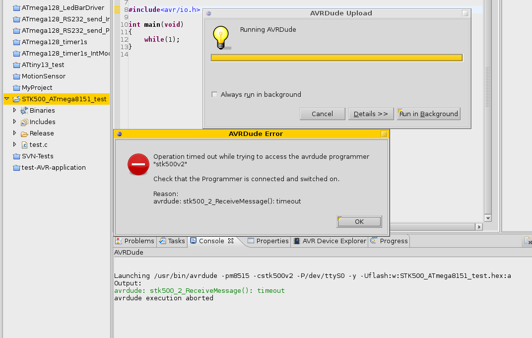

ein oft diskutiertes Thema hier, ich weis. Ich habe mir auch fasst alle
threads, weitere homepages und pdfs durchgelesen.
Jedoch bekomme ich den STK500 mit nem ATmega8515 nicht programmiert.
So, was habe ich bisher getan:
  -> eine Serielle verbindung mit dem Rechner hergestellt
  -> Spannungsversorgung von 12V angeschlossen
  -> ISP6PIN und SPROG3 mit dem 6-poligen Flachbandkabel verbunden (auf
die Markierung geachtet)
Mein system:
  -> Ich nutze Linux (Debian/Lenny) Windows geht nicht.
      > avrdude funktioniert ja auch dort einwandfrei
  -> als IDE nutze ich eclipse mit dem c/c++-plugin welches wiederum
avr-gcc und avrdude nutzt
So ersteinmal weis ich nicht welchen programmer ich genau nutzen soll:
1. STK500 (generic) | 2. STK500 V1 firmare | 3. STK500 V2 firmware | 4.
STk500 V2 in highvoltage serial programming mode | 5. STK500 V2 in
parallel programming mode
Nummer fünf fällt weg denke ich mir mal. So wie ich das gelesen habe
sollte ich wohl die vierte version nutzen. ???
Hier mal mein aktueller avrdude befehl für die die kein linux/eclipse
benutzen:
[avrasm]avrdude  -pm8515 -cstk500hvsp -P/dev/ttyS0 -y
-Uflash:w:programname.hex:a [avrasm]
Welchen nutzt ihr???
So blöd das auch klingen mag, soll ich beim Programmieren RESET, PROGRAM
oder gar nichts drücken???
Ich teste das immer in dem ich unter Einstellungen->AVR->LOAD FROM MCU
die MCU signatur testweise auslese. (Hat bisher halt noch nicht
geklappt)
Bei ATmega32 und ATmega128 auf anderen boards hat es auch ohne probleme
mit av109 funktioniert.
So wie ich das laß hat es bei einigen von euch ja schon funktioniert,
bitte lasst mich an eurem Erfolg teilhaben.
Gruß und Danke

also wenn Du über den 10 bzw. 6pin ISP programmieren möchtest mußt Du
den
3. STK500 V2 firmware nutzen. Es sei denn Du hast noch die alte Version
auf dem STK dann wäre es 2. die V1.
Damit sollte es dann auch klappen.
Du mußt beim STK500 nix drücken während dem programmieren.
Harry
OP (Firma: Technische Universität Berlin) #1547146
Hat leider nicht funktioniert (siehe bild).
Habe auch die RS232 CTRL Buchse genommen, um das mal als fehler
auszuschliesen.
Irgentwo habe ich auch gelesen, dass man die ISP-geschwindigkeit herrab
setzen soll. Aber wo, wie und auf welchen wert???
OP (Firma: Technische Universität Berlin) #1547213
ES GEEEEHHHHHHTTTTT!!!!!!!
Unglaublich, aber wahr.
Ich habe das Mitgelieferte Kabel gegen ein Anderes (Das aus dem Franzis
Microkontroller Lernpacket) ausgetauscht und et voilá es funktioniert!
Ich danke euch! Und es ist der STK500 V2 firmware.
Danke euch allen,
aber was für ein krasser Fehler!
