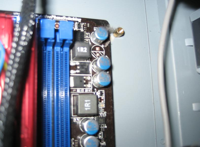

habe mir vor ein paar Tagen ein neues Mainboard gekauft, aber leider
passt es nicht perfekt.
Hier ist der Link zur offiziellen Seite:
http://de.msi.com/index.php?func=proddesc&maincat_no=1&cat2_no=&cat3_no=&prod_no=1884
Zur Größenangabe steht dort: 30.48cm(L) x 23.0cm(W) ATX Form Factor
Mein altes Board was vorher in dem Gehäuse war ist dieses:
http://de.msi.com/index.php?func=proddesc&maincat_no=1&cat2_no=&cat3_no=&prod_no=176
Mit Größe: 30.4cm(L) x 24.4cm(W) ATX Form Factor
Wie kann es sein, dass sich die Größe so unterscheidet?
Aber die Breite und Länge macht mir sogar noch relativ wenig Probleme,
da die meisten Schrauben trotzdem noch passen. Eher, dass die Anschlüsse
von der Höhe her nicht in die mitgelieferte I/O Schablone passen.
Hat da jemand Erfährung mit? Gibt es verschiedene ATX-Form-Faktoren? Und
gibt es da so eine Art Adapter?
vielen Dank und liebe Grüße,
Philipp

OP #1547483
Ja also mein altes Board hat gepasst, das neue nicht wirklich.
Das alte Board hatte auch 9 Schrauben, das neue nur 6 Schrauben.
Dadurch dass das neue ein stück kürzer ist, ragt es eben nicht mehr bis
zu den letzten Schrauben (siehe Bild).
Das scheint auch so gewollt zu sein (warum auch immer), da sich
stattdessen auch keine anderen Schraubmöglichkeiten auf dem Board
befinden...
Nur das mit der Höhe ist merkwürdig...
Mein Gehäuse:
http://de.coolermaster.com/products/product.php?language=de&act=detail&tbcate=402&id=667
PS: Danke für eure Hilfe, ich werde es gleich nochmal versuchen, es muss
ja irgendwie passen... :/

Gast #1547525
In deinem Mainboard is doch rechts oben gar kein Loch, also darf da auch
keine Schraube darunter sein.
Also passt das so schon.

OP #1547694
danke fuer die ganzen Tipps, die ich gerade leider nicht lesen konnte,
weil ich an dem PC rumgeschraubt habe :)
Ich habe das Hoehenproblem letztendlich hinbekommen: Die Anschluesse
waren tatsaechlich 2mm! zu tief. Ich habe aus einer 2mm dicken
Kunststoffplatte kleine Stuecke rausgeschnitten, gebohrt und unter die
Abstandshalter geschraubt. Jetzt passt es perfekt.
Dass am rechten Rand Schrauben bzw Loecher im Board fehlen ist zwar
Schade aber letztendlich nicht so schlimm, wenn man wie Flo schon sagt
erst die Komponenten einsetzt und dann das Board ins Gehaeuse.
