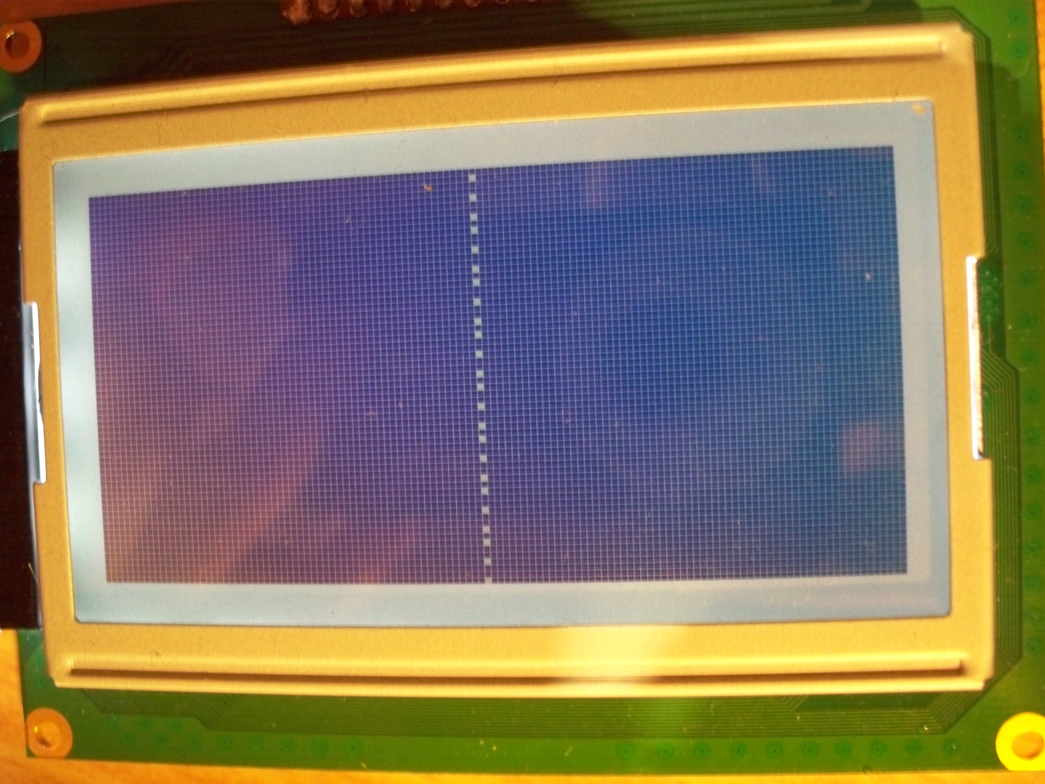

ich habe Probleme mein Graphik Display von Reichelt (Art Nr. LCD 64128A
LED) anzusteuern.
Das Display wird von 2 KS0180 Chips gesteuert. Zum ansteuern nehme ich
die  Procyon AVRLib. Der ATMEGA644P läuft auf 20Mhz.
An sich funktioniert das Zeichen jedoch scheint er probleme zu haben,
wenn er den chip wechselt. Wie dieser Fehler auftritt passiert völlig
willkürlich. In dem Anhang habe ich Fotos beigelegt, die zeigen was
passiert wenn ich das Display in 2 for schleifen fülle.
Das erste Bild wird gezeichnet wenn ich das Display den Spalten nach
fülle, und das 2. wenn ich es den Reihen nach fülle.
Kennt jemand dieses Problem ? Scheinbar ist es ein Problem mit dem
Treiber, denn das Display kann diese freien Punkte durch aus anzeigen.
Wenn ich das display langsam fülle merke ich, das beim übergang auf den
2.Chip in dieser Reihe die Pixel scheinbar willkürlich an und
ausgeschalten werden.
Vielen Dank schonmal :-)

Hmm das hat das Problem nicht behoben, wenn ich den Fuse auf den
Internen Oszilator umstelle, kommt genau das gleiche Bild

benutzt du eine Funtion zum setzen EINES Pixels ? Irgendwie scheint er
am Übergang zum nächsten Controller die Daten falsch aus dem Display
auszulesen, man sieht ja das sich nach unten gleich mehrere Pixel
ändern, da die Byte's bei diesem Typ senkrecht angeordnet sind.
Hast du alle Definitionen der Lib richtig angepasst?
Poste doch mal deinen Code.
Sascha
von Klaus W. (mfgkw)
Am rechten Rand passiert übrigens ähnliches, wenn ich das
auf dem Film richtig gesehen habe.
von Benjamin W. (kernelpanic)
Ja also es ist immer die letzte Spalte eines Controlers, die fehlerhaft
dargestellt wird.
Zum auffüllen benutze ich die SetDot Funktion:
for (int x=0;x<128;x++)
  for(int y=0;y<64;y++)
   glcdSetDot(x,y);
Ja und was die Einstellungssache betrifft... viel mehr als den Port
einzustellen gibts ja da nich, und die Displaygröße is auch richtig
eingestellt.
BTW: Es liegt wirklich am Treiber, ich habe den Treiber von Fabian
Maximilian Thiele getestet, da funktioniert es. Werde jetzt
wahrscheinlich auf diese lib umsteigen. Muss sie nur noch dazu bringen
unter 20Mhz zu laufen
Trotzdem vielen Dank für eure freundliche Hilfe :-)

Hab auch grad mal die Procyon AVRLib an meinem KS0108 Display
ausprobiert.
Der ATMEGA644 läuft auf 16Mhz. Exakt das gleiche Problem!

dann geht es bei mir. Es ist der von mir auskommentierte
Bereich ganz unten der stört.
Oha, perfekt!
Danke ich hab es auch so geändert, jetzt funktionierts bei mir auch.
Vielen Dank!
