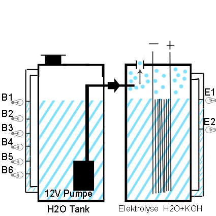

Es geht um eine Elektrolyse mit einer Füllstandmessung und einer
automatischen Wiederbefüllung durch einen zweiten Wasserbehälter.
Da sich eine Spannung in dem Elektrolysenbehälter entwickelt und die
Lösung gleichzeitig mit einer Kaliumhydroxidlösung (KOH) versetzt ist,
lässt sich hier nach meiner Meinung die Füllstandmessung weder mit dem
Wiederstand, Ultraschall oder Kapazitiv bestimmen. Ich dachte da eher an
die optische Methode via Infrarotsensoren.
Ich habe hier eine Zeichnung  gefertigt, in der man sehen kann wie die
Prozedur genau abläuft. In dem Elektrolysenbehälter befinden sich die
durch PWM angesteuerten Elektroden nach
( Stan Meyer, Bob Boyce ). Schaltung bereits fertig und Funktionsfähig.
Elektrolysenbehälter:
Ich habe mir gedacht, dass ich die Sensoren an den seitlichen Rohren
befestige, wenn der Wasserstand bei E2 angekommen ist, soll die 12V
Pumpe in dem Wassertank angehen und wieder bis E1 auffüllen.
Wassertank:
Die Sensoren auf dem Wassertank  sollen nur anzeigen wie viel Wasser
sich im Behälter befinden, angezeigt soll dies nur mit LED Lämpchen z.B.
B1-B3 grün,  B4-B5 gelb und B6 rot. Auch hier will ich optische Sensoren
anbringen.
Alles was ich bräuchte ist nur ein 100 % funktionsfähiger Schaltplan,
ohne externe Programmierung, da ich hiervon noch weniger Ahnung habe.
Alles würde ich dann im Multisim übertragen und dies wiederum auf die
Platine.

Gast #1548824
Hm in einem leitenden, stromdurchflossenen Bad elektrischen Widerstand
messen? Find ich etwas fragwürdig...
Warum sollte es nicht per Ultraschall funktionieren?
#1548827
Wenn das Füllstandsrohr aus Kunststoff ist kann man auch sehr gut
einstellbare, kapazitive Näherungssensoren benutzen, die wirken durch
das Rohr und erkennen, wenn Flüssigkeit drin ist.
Kosten natürlich ein bisschen was.
//edit: Sowas wie das hier:
http://www.ifm.de/ifmde/web/dsfs!KG5071.html
Für den Nachfüllbehälter (in dem ja eigentlich nur Lauge ist) könnte man
doch auch normale Schwimmerschalter verwenden, davon gibts
kostengünstige Plastik-Versionen mit Reed-schalter drin, sind
wasserdicht, gasdicht und Laugenfest.

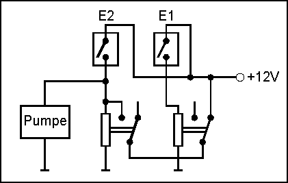

Gast #1549183
Für so eine einfache Aufgabe brauchst du aber wirklich keine
komplizierte Elektronik. Das kann man ganz einfach mit zwei
Reedkontakten in einem Kunststoffrohr, einem ringförmigen
Magnetschwimmer auf dem Rohr und zwei Relais lösen, siehe Schaltung im
Anhang.
Die Reedkontakte schliessen dann, wenn der Magnetschwimmer in
unmittelbarer Nähe ist. Wenn der untere Kontakt (E2) schliesst, bekommen
das linke Relais und die Pumpe Strom. Das linke Relais bleibt so lange
durchgeschaltet, bis der obere Kontakt (E1) schliesst, dann wird der
Ruhekontakt des rechten Relais geöffnet, das linke Relais fällt wieder
ab und die Pumpe wird ausgeschaltet.
Du musst bloss einen laugenfesten Magnetschwimmer besorgen und das
Kunststoffrohr mit den Reedkontakten so abdichten, dass keine
Flüssigkeit hineinlaufen kann.
Wenn die Pumpe einen großen Strom zieht, bei der der Reedkontakt
überlastet wäre, muss man für das linke Relais halt eine zweipolige
Ausführung vorsehen, damit der Reedkontakt nur den Relaisstrom schalten
muss. Der zusätzliche zweite Kontakt des Relais schaltet dann den
Pumpenstrom.
Die Anzeigeschaltung für den linken Tank kann man ebenfalls mit
Reedkontakten und Magnetschwimmer lösen, da braucht's keine
komplizierten Infrarotsensoren oder ähnlichen Schnickschnack.
