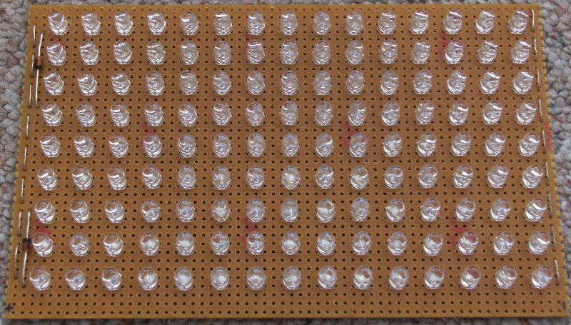

ich kann nichts über die UV-Röhren sagen, aber bin mit meiner LED-Lösung
sehr zu Frieden.
Ich habe mir bereits vor einigen Jahren (vielleicht 4-5) einen
LED-Belichter gebaut. Mein vorgehen war dabei ganz einfach:
160 UV-LEDs aus der Bucht auf eine Euro-Lochraster-Platine verlötet.
Immer 4 in Reihe mit einem Vorwiderstand - dazu ein 12V Netzteil (sollte
schon mehr als 500 mA Leistung haben).
Danach habe ich einen Holzkasten drum herum gebaut und sorge für einen
Abstand von ca. 20 cm zwischen LEDs und Platine. Die Belichtungszeit
beträgt 2,5 Minuten mit und ca. 4 Minuten mit Glasscheibe zum besseren
Andrücken der Folie auf die Platine. Ich belichte damit seit längerem
Platinen und stoße bei meinem gesamten Platinenherstellungsverfahren als
erstes an die Grenze des Druckers - Geätzt wird in einer Schale mit
Fe(III)Cl.
Ich stelle meist SMD-Platinen her und komme beim Belichten auf 5 mil
Leiterbahnbreite und 10 mil (blöder Drucker..) Abstand zwischen zwei
Signalen. Arbeite meist aber eh mit 10-16 mil Leiterbahnen, da ich
Grobmotoriker  die Dinger sonst beim Löten ab und zu von der Platine
rupfe. Platinengröße war bisher maximal 80x100 mm (eagle Freeware). Mehr
brauchte ich bisher auch nicht. Bei größeren Platinen würden die 160
LEDs auch sicherlich mehr reichen, da die Ränder sonst nicht stark genug
belichtet werden.
Mein Fazit: Led-Belichter sind möglich und müssen kein Vermögen kosten.
mfg Emperor_L0ser

hier mal mein günstiger UV-Belichter ich habe UV-LEDs mit einem sehr
kleinem Abstrahlwinkel benutzt(glaube das wären 5° LEDs), wenn ich die
Platine auf den Boden lege, habe ich an der Zimmerdecke eine Fläche von
ca. 30x20 beleuchtet. Ich betreibe das Ding mit einer Konstantspannung
und einer Strombegrenzung von 2A, so das sich jede LED ca. 15 mA gönnt,
selbst wenn jetzt eine einzelne LED mehr zieht bleibt das im Rahmen
(unter 20mA). Die LEDs selber vertragen 30mA Dauerstrom.
Leider erhalte ich mit meinem Laserdrucker keine lichtdichten
Belichtungsvorlagen, so das das Ding eher bei Partys als zum Belichten
zum Einsatz kommt.
Kostenmäßig waren das vielleicht um die 25 Euro und vielleicht ne Stunde
Abzwick und Lötarbeiten.
