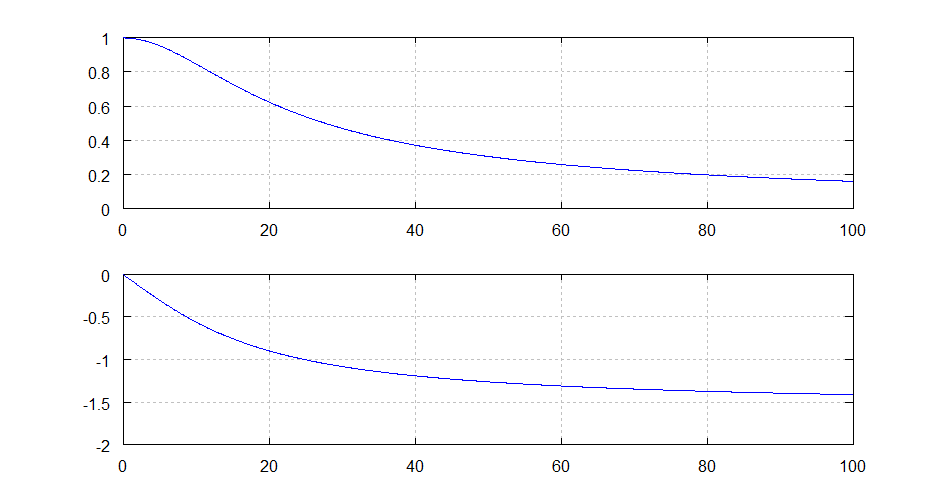

octave> f=0.1:0.1:1e2;
octave> function y=G(f,R,C)
> y=1./(1+j*2*pi*f*R*C);
> end
octave> fg=G(f,1000,1e-5);
octave> subplot(2,1,1);
octave> plot(f,abs(fg));
octave> grid
octave> subplot(2,1,2);
octave> plot(f,angle(fg));
octave> grid

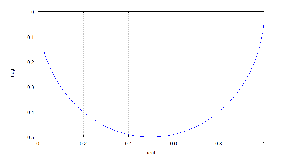

octave> figure(2)
octave> plot(real(fg),imag(fg))
octave> grid
octave> ylabel 'imag'
octave> xlabel 'real'
--R-----------
      C
Tiefpass 1 Ordnung, passiv
Du musst natürlich dein System anpassen ;)
