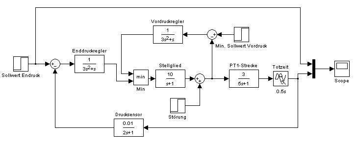

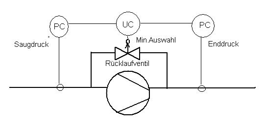

Ich soll für einen Kolbenverdichter eine Druck-Auswahlregelung
entwerfen. Das beinhaltet die Auswahl der Mess- und Regeleinrichtungen,
die Simulation des Regelkreises, Reglerentwurf, evtl. Optimierung usw.
Ich hänge gerade an der Regelkreissimulation.
Im Prinzip besteht der Regelkreis ja aus Regelstrecke, Messeinrichtung,
Regler und Stellglied (wie im Bild dargestellt - das Bild nicht zu ernst
nehmen, es soll nur den prinzipiellen Regelkreis zeigen).
Die Streckenparameter sind nicht gegeben und sollen sinnvoll gewählt
werden (Vorgabe: PT1-Strecke mit Totzeit). Habe mir ein paar Gedanken
gemacht und bin dann auf die Übertragungsfunktion gekommen wie im Bild
zu sehen ist. Meint ihr dass diese Parameter sinnvoll wären für einen
Verdichter?
(der Druck wird etwa um 3 verstärkt, Zeitkonstante 5s, Totzeit 0.5s)
Des Weiteren habe ich überhaupt keine Ahnung, was denn typische
Übertragungsfunktionen für ein Stellglied bzw. für ein Drucksensor
sind!! Kann mir da jemand helfen?
(Die Übertragungsfunktionen für Stellglied und Drucksensor, welche ich
gewählt habe, sind frei erfunden.)
Der Regler soll dann ein PI-Regler werden - die Parameter würde ich dann
nach Ziegler/Nichols berechnen.
Ich hoffe ich konnte mich verständlich ausdrücken und danke euch schon
im Voraus für eure Hilfe.
