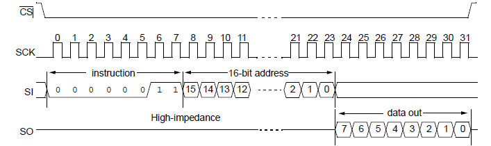

Beim Baustein LC320 von Microchip verlangt der Baustein beim Auslesen
folgendes Timing (siehe Anhang).
Nun gut, da ich dieses Timing händisch hinprogrammiere stellt sich jetzt
folgende Frage.
Wie kann ich mit dem Mikrocontroller am besten die Daten auf SO
einlesen, währenddessen ich ja zeitgleich das Timing auf SCK am µC
ausgebe, und nach der achten Flanke CS auf high ziehe.
Wie soll ich soetwas realisieren?
Das genaue Timing ist der Anhang "output_genau".

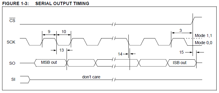

Hi, wieso Zeitgleich? Die Signale dürfen doch ruhig ne weile anliegen.
Die Daten werden eben erst mit der steigenden Flanke von SCLK
übernommen.
Ich hatte neulich die gleichen sorgen bezüglich Timing und bekam den
Hinweis, dass es ja gerade bei einer synchronen Übertragung bei der ein
Taktsignal vorliegt auf das genaue Timing gar nicht ankommt.
Du musst lediglich die angegebenen Minimalzeiten einhalten, dann sollte
es gehen.

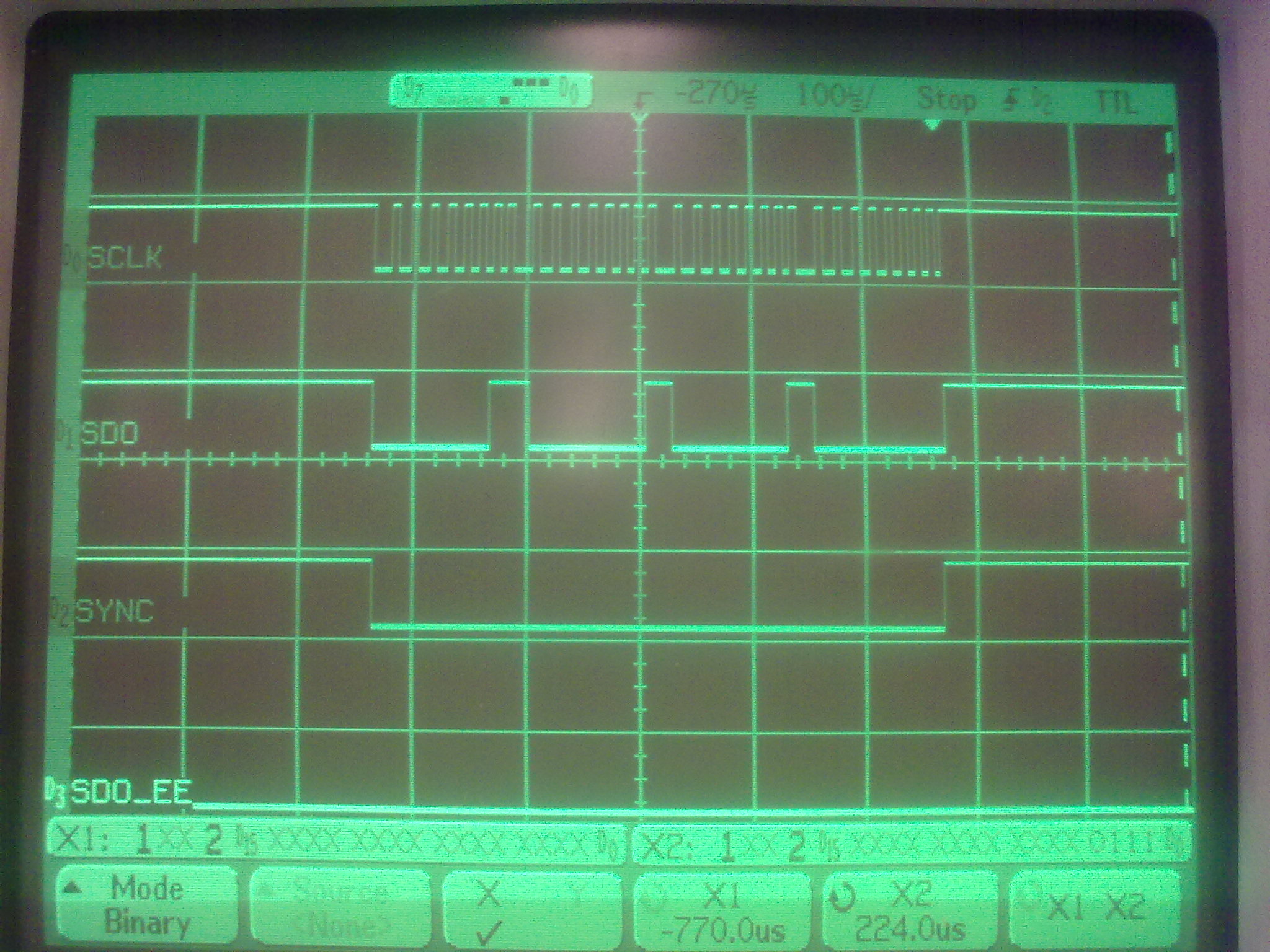

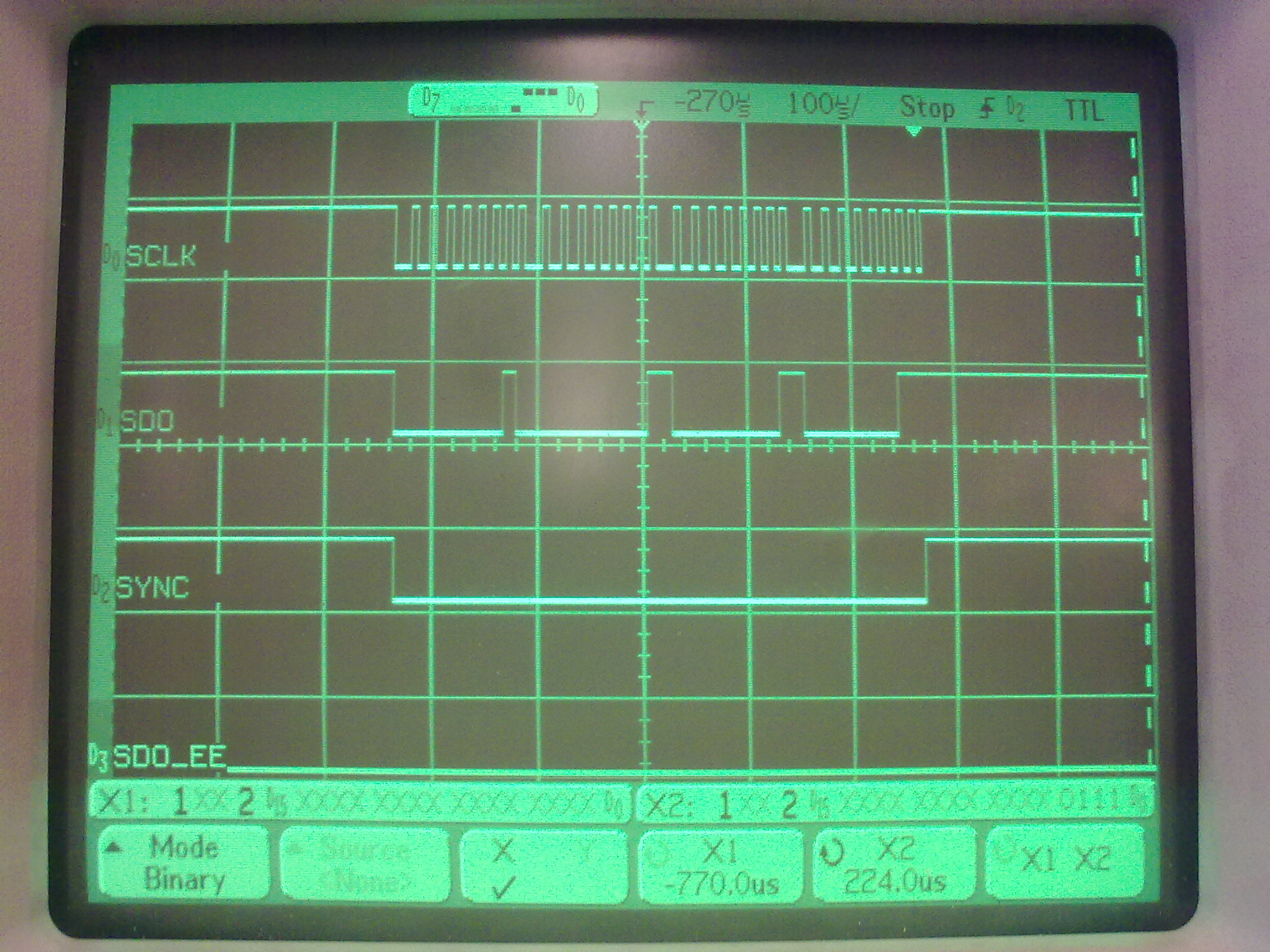

Okay...hab jetzt mal versucht, den Baustein nur zu beschreiben, und
auszulesen, er gibt nichts aus...
Welche Tipps würdest du mir geben?
Soll ich mal die Timings posten?
Oder soll ich, was ich noch nicht gemacht habe, alle Pins auf einen
definierten Pegel (5V oder Masse) bringen?
Falls ich es noch nicht erwähnt habe, der Baustein ist der 25LC320
Liebe Grüße

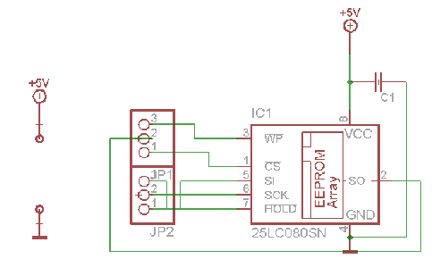

Hast Du das letzte output_low(data) mal rausgenommen?
Timing posten wäre auf jeden Fall nicht schlecht.
Die Leitungen mit Pullpus versehen wäre sicher auch kein Fehler,
zumindest SC-Karten reagieren allergisch wenn die nicht drin sind.
Hab grad mal nen Blick auf das Datenblatt geworfen. Kannst Du auch mal
dan Schaltplan posten? Vielleicht haste Da auch einfach was übersehen.
Hast Du es mal mit nem anderen chip probiert? Nicht dass Deiner defekt
ist.
Tom

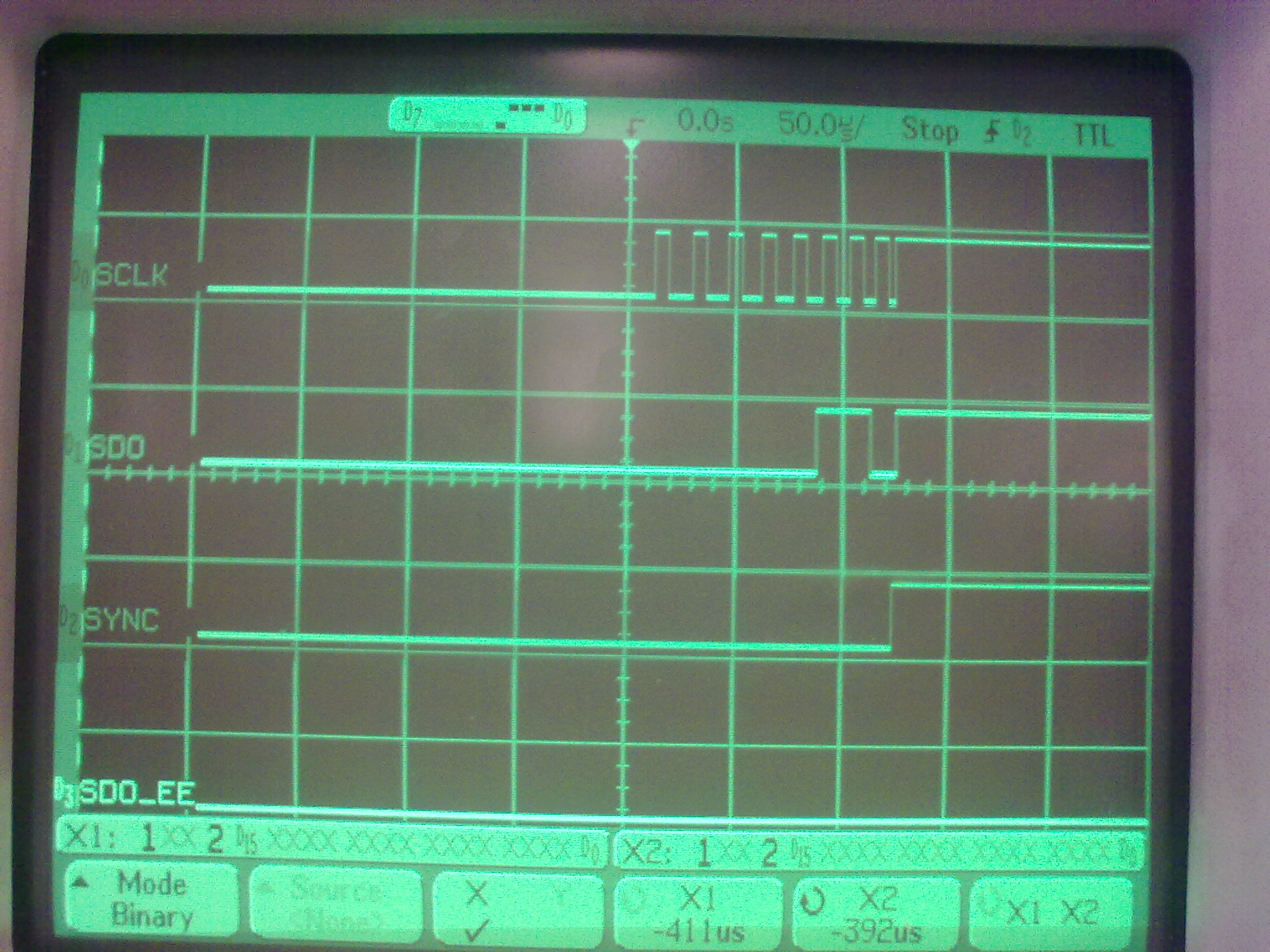

output_low(data) ist raus!
Timing ist im Anhang!
Hab drei Methoden inkludiert, siehe Timing.
Schaltplan kann ich dir sagen:
Beschaltung siehe Anhang (nicht beirren lassen vom Bauteil, GND ist beim
25LC320 VSS)
SCLK vom µC auf SCK (& Logiganalysator)
SO vom µC auf SI (&Logikanalysator)
SS vom µC auf CS (&Logikanalysator)
SO vom Baustein auf Logikanalysator
Habs noch nicht mit einem anderen probiert, aber er dürfte, so glaube
ich, nicht defekt sein!!!
