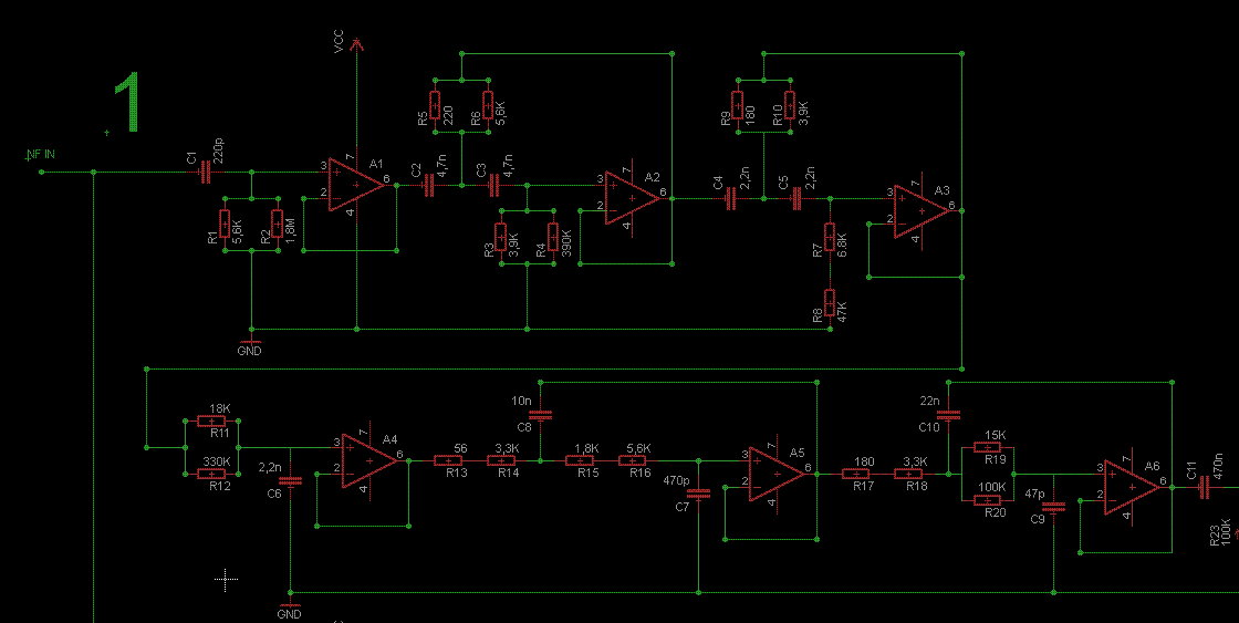

Du brauchst bei unipolarer Versorgung einen Offest nicht für die
Funktion des Bandpasses, sondern für die Funktion jedes einzelnen
OP-Amps. Und offenbar bist du jetzt schon beim anschliessen des A1
stutzig geworden. Mit recht: so funktioniert das nicht...
Diese Bandpassschaltung braucht eine bipolare Versorgung.
Alternativ dürfen sich die Widerstände R1-4, R8... nicht auf
Versorgungs-Minus beziehen, sondern auf einen Pegel zwischen 0V und Vcc
(also Vcc/2).
Was sind das für OP-Amps?
Moderator (Firma: Titel) Persönliche Seite #1549905
> Vielleicht könntest du den Schaltplan korrigieren...
Ich könnte schon, aber ich wüsste nicht mal, ob ich denn jetzt +Vcc, GND
und -Vcc verwenden dürfte, wie sie für die Schaltung ursprünglich
vorgesehen war.
> Quad-OpAmp LM124
Ein 324, also willst du die Schaltung offenbar unipolar versorgen.
Warum verwendest du aber Symbole für Single-Opamps?
Ich will jetzt nicht nachrechnen:
Welche Frequenzen willst du mit dem Bandpass bearbeiten?
Mit einer unity gain bandwidth von 1 MHz kommst du in 5.Ordnung nicht
sehr hoch...
