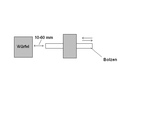

Hallo Lothar,
Danke für die schnelle Antwort. Ich habe mal via Paint eine grobe Skizze
angefertigt. Die Größenverhältnisse sind nicht korrekt, aber ich hoffe,
dass du so eine Vorstellung von der Anordnung bekommst.
Der Bolzen kann vor und zurück gefahren werden.
Deine Frage nach dem Bolzenmaterial lässt darauf schließen, dass du den
Sensor ggf. am Würfel unterbringen willst. Adhoc kann ich dir die Frage
nicht genau beantworten. Die Farbe ist weiß, evtl. Aluminiumoxid.
Platz sollte ausreichend vorhanden sein (ca. 5 cm rechts/links vom
Bolzen). Der Würfel ist 2 cm breit.
Die Frage wie schnell die Messung ablaufen muss, kann ich jetzt noch
nicht pauschal beantworten. Aus der Hüfte geschossen wären weniger als
50 ms nicht schlecht. Das soll an dieser Stelle aber erstmal kein harten
Ausschlusskriterium sein.

Kennt man denn den Abstand zwischen Bolzenantrieb und Würfel? Dann
bräuchte man nur noch die Bewegung des Bolzens zu messen, was genauer
und zuverlässiger geht als eine berührungslose Abstandsmessung zum
Würfel.

@Yalu:
Ja, der Abstand zwischen Würfel und Bolzenantrieb ist bekannt. Wie
würdest du denn die Bewegung messen?
Bspw. mit einem an der Motorwelle angebrachten Drehgeber. Arbeitet
dieser inkrementell, kann man allerdings zunächst nur Relativbewegungen
messen. Um Absolutwerte zu erhalten, muss beim Einschalten des Systems
der Bolzen erst in eine bekannte Position (z.B. an den Endanschlag)
gefahren und dort der Messwert auf Null gesetzt werden (Referenzierung).
Es gibt auch Inkrementalgeber zur Messung von Linearbewegungen (s. digi-
tale Schieblehre). Mit LVDT-Sensoren können absolute Linearbewegungen
gemessen werden.
Man könnte als Antrieb auch einfach einen Schrittmotor nehmen und dess
Schritte zählen. Auch hier ist natürlich eine Referenzierung erforder-
lich. So wird bspw. bei den Tintenstrahldruckern die Druckkopfbewegung
und der Papiertransport realisiert.
