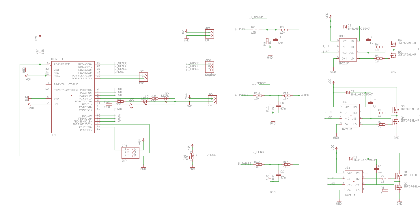

von Falk B. (falk)
Du dir und uns einen Gefallen, zeichne und poste einen Schaltplan unter
Beachtung der Bildformate.
MFG
Falk

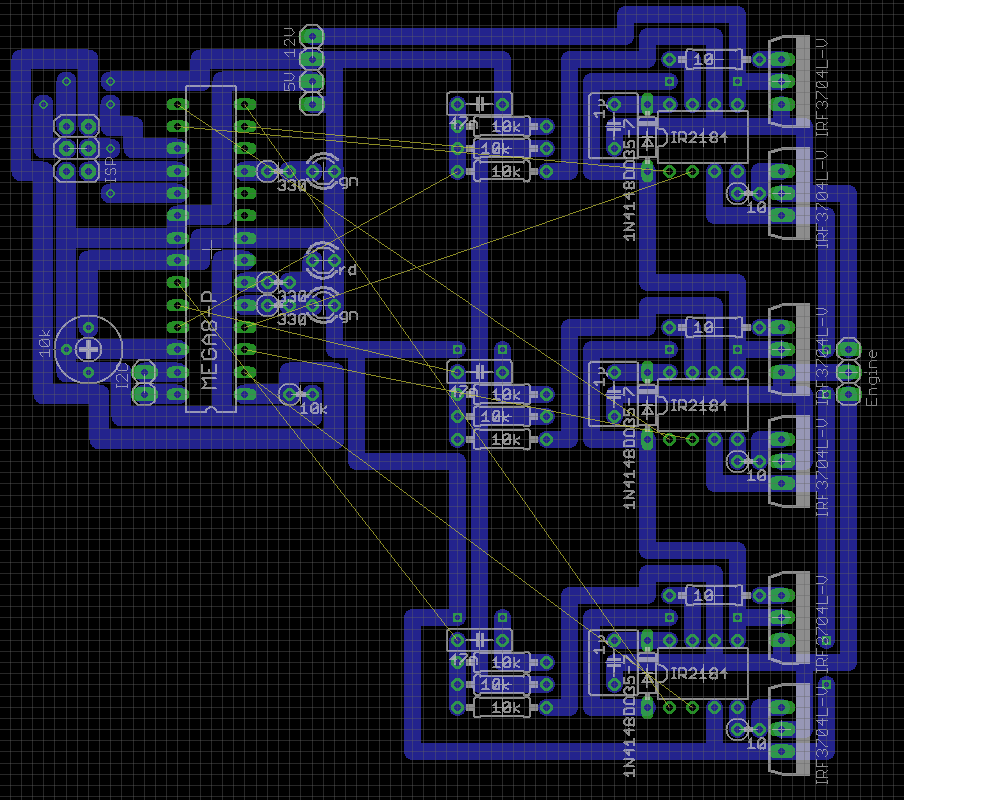

von Alex E. (tecnologic) Benutzerseite
Ich habe mal in Eagle den Schaltplan den Schaltplan der Platine
gezeichnet, ich hoffe Das ist alles lesbar.  In dem Plan fehlt lediglich
der 470µF vor JP2 und der 100nF Kondensator vor JP1, Die
Spannungsversogung macht ein zur Zeit ein PC-Netzteil.
Ich hoffe das hilft.
danke
Tec

Mich würde trotzdem mal ein Bild von dem Aufbau interessieren. Denn der
Schaltplan ist soweit relativ richtig.
Wie Falk schon anmerkte, müssen Abblockkondensatoren direkt an die
MOSFET Treiber. Die "dicken" Lastkondensatoren sollten dann so nah wie
möglich an die Last; Da sie aber "vor" der MOSFET Brücke sein müssen
(Eben an der ZK Spannung) musst du versuchen diese so nah wie möglich
auch an die MOSFETs zu setzen. Wenn die irgendwie mit nen paar 30cm
Klingeldrähten einfach nur rangefriemelt sind, bringen die nämlich gar
nichts.

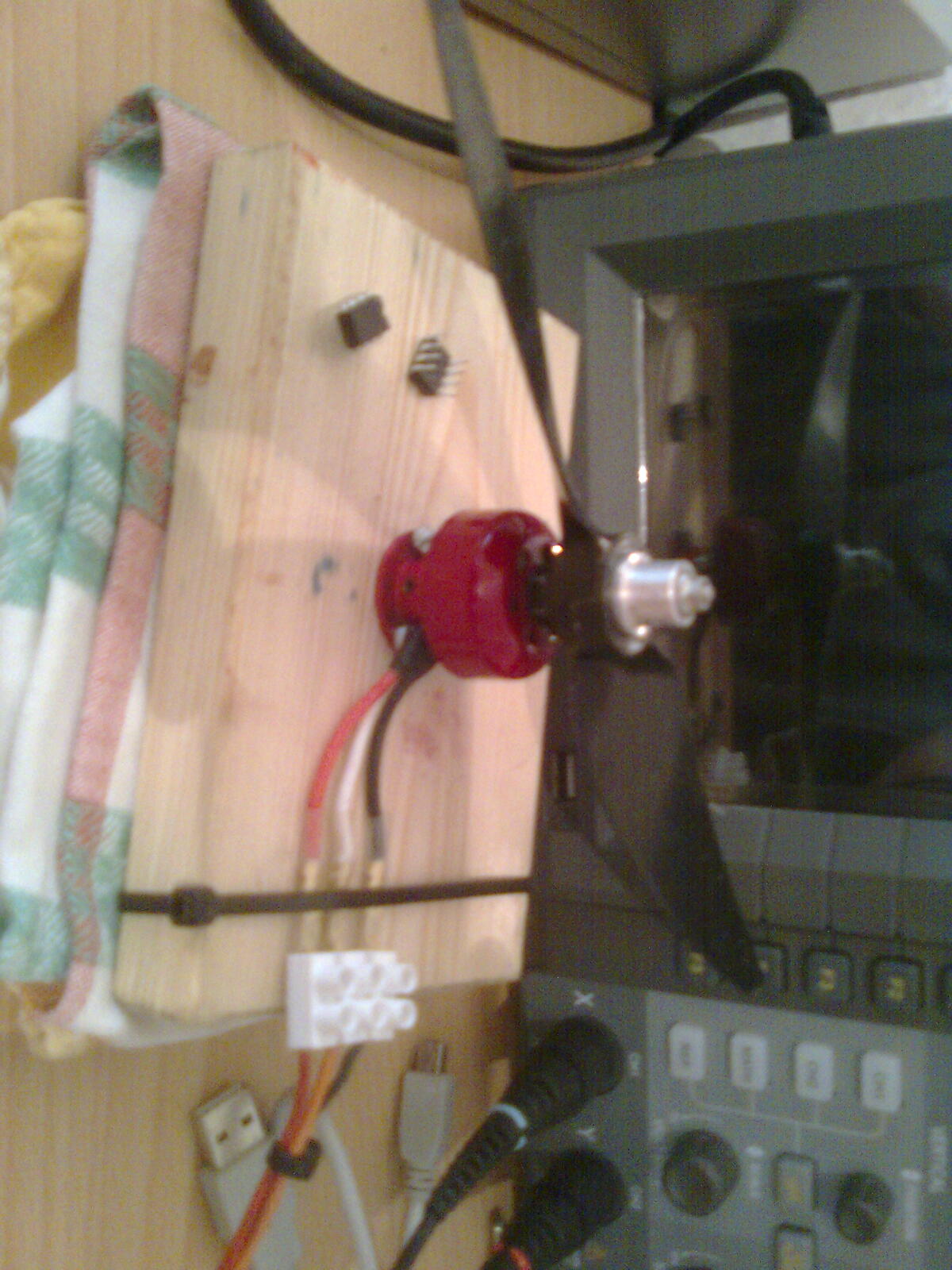

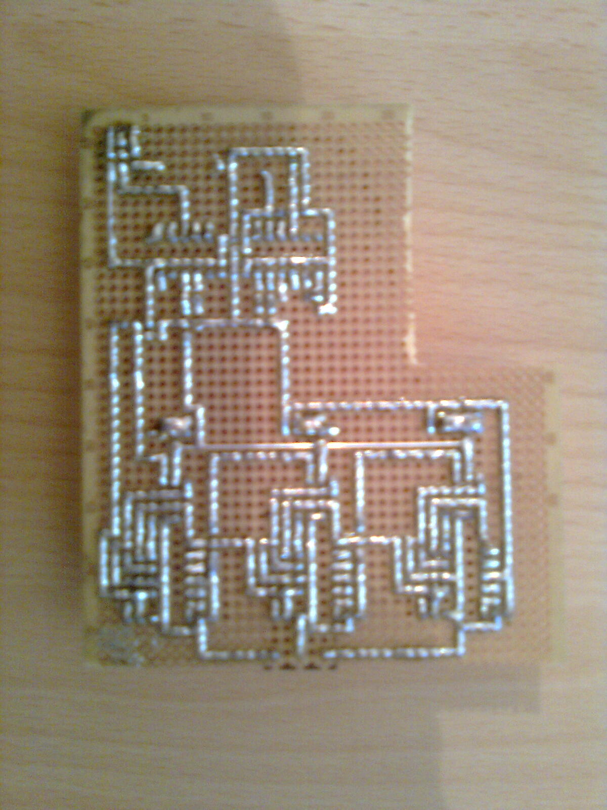

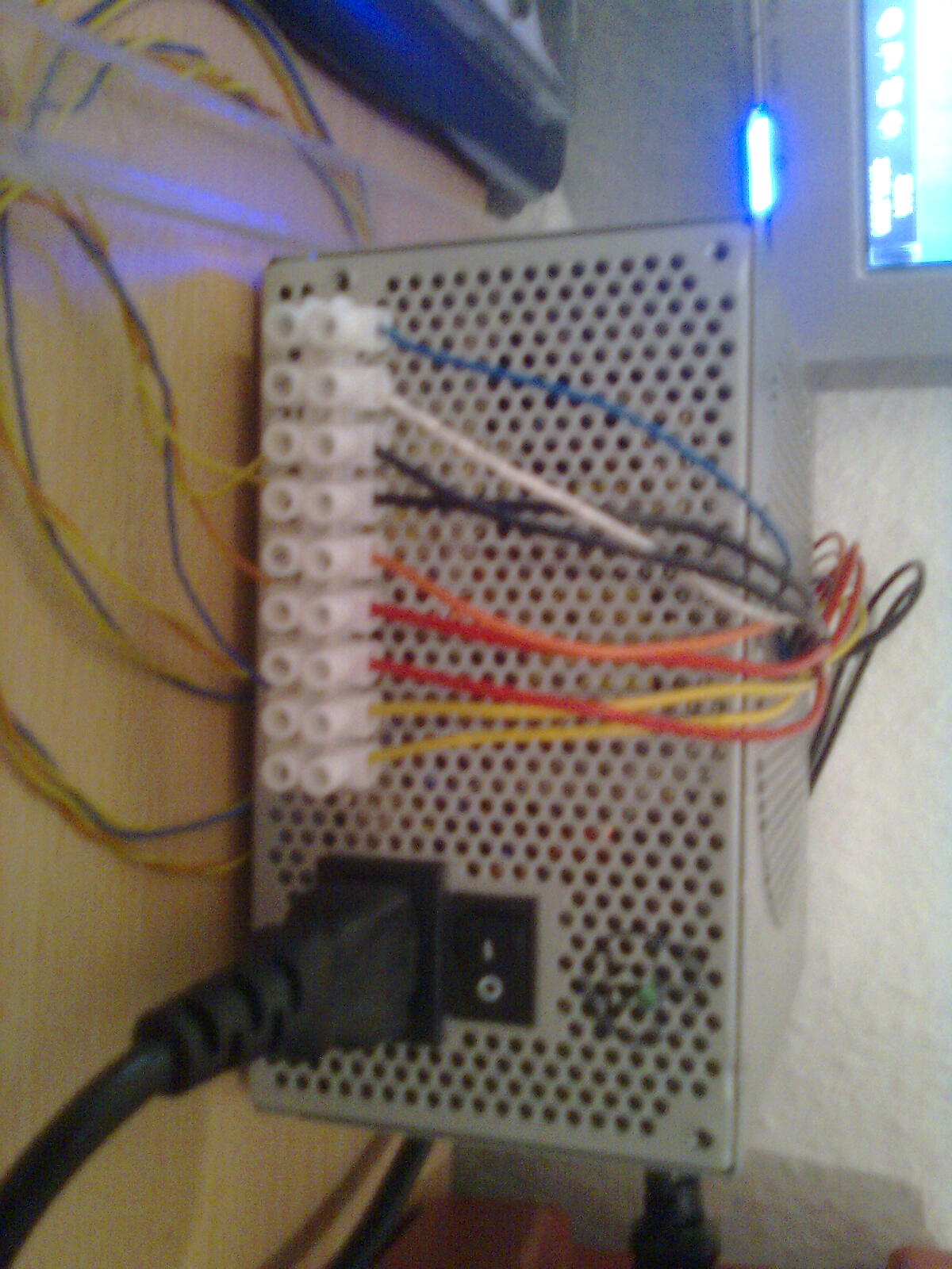

So hier ein Paar Fotos. Zuerst die Platine von oben, dann von unten, Das
Netzteil, und den zu quälenden Motor habe ich auch mal fotografiert. Das
ihr einen besseren Überblick habt was ich genau gemacht habe. die Dicken
roten Kondensatoren vor den Treiber sind die Bootstrap-Kondensatoren.

), können dort die Rückwirkungen der der PWM an dem abgeschaltet Treiber
Schaden anrichten?
Ist das Problem schon die Tatsache das ich den Zwischenkreis auch als
Versorgung für die Treiber nehme?  Ich denke mal ja, Dann sind schon mal
die erwähnten Kondensatoren an an der Treiberversorgung Pflicht, Ok was
nimmt man da so? 100nF?
Wenn ich einen PullDown am Gate habe dann entlade ich mir zumindest beim
High Fet doch den C-Bootstrap, das finde ich eher nachteilig.
In wie weit ist es sinnvoll eine Zener Diode am Gate zusetzen? Ich habe
Batterieversorgung also auf jeden Fall weniger als 20V, aber wäre vllt
eine normale Diode dort sinnvoll?
Hab ihr sonst noch Irgend Welche Tipps die man bei einem Design mit
höhren  geschalteten Strömen an Induktivitäten beachten sollte.
Danke
von Falk B. (falk)
@  Tec Nologic (tecnologic)
Das nennst du Fotos? Jedes Aquarell wäre dagegen gestochen scharf!
Lies und lerne etwas über Bildformate.
>ist die Deadtime beim Umschalten von High auf Low am Ausgang. Was ist
>wenn die eine Phase gerade abgeschaltet ist ( ist ein Sensorless Regler
>Schaden anrichten?
Wenn deine Zwischenkreisspannung hochläuft, weil der Motor zum Generator
wird, dann ja.
Nicht unbedingt.
Ja.
Deswegen ist der ja auch sehr groß, so 100k..1M. Dafür sperrt der High
Side FET sicher beim Einschalten.
Kann nicht schaden.
MFG
Falk
von Gast (Gast) (Gast)
Hallo Tec,
hast du schon mal hier nachgelesen?
Treiber
Wird sich nicht nur für Dich sicherlich rentieren
Die Dead Time (500ns sowas um den Dreh) ist so kurz, da dürfte nichts
passieren. Damit hatte ich auch nie Probleme bei meinen BLDC Treibern.
Die Leitungslängen sehen sogar ziemlich gut aus. Sogar der Source am
oberen FET ist sehr kurz angebunden an den Treiber.
Was aber völlig fehlt sind (wie gesagt) die Abblockkondensatoren direkt
an den Treibern. Ich würde zu den empfohlenen 100nF noch 1µF (auch
keramisch) parallel schalten. Das sollte aber dicke reichen.
von Andreas R. (rebirama)
Hallo Tec,
hast du ein Oszi zur Hand, so ließe sich meine Vermutung überprüfen:
Ich vermute stark, dass deine Treiber den Überspannungtot sterben.
Du hast nämlich eine große Scheife in deinen Zwischenkreis gebaut:
zwischen der Zwischenkreiskapazität und den jeweiligen Halbbrücken. Wenn
du jetzt die Halbbrücke von High nach Low wechselst gibts ne ordentliche
Überspannung direkt an der Brücke. Die Mosfets dort können sowas zur
Not, denn die sind Avalance-rated, mach nur ein wenig Wärme. Da aber
deine Treiber die Überspannung auf ihre Versorgung bekommen, sind sie
das schwächste Bauteil dort.
-> Kondensatoren direkt an die Versorgung der Halbbrücke
Kondensatoren gehören auch an VCC der Treiber, denn nur der Highside
wird mit Ladung aus dem Bootstrap-kondensator eingeschaltet. Der für den
Lowside geht das nicht, dessen Gateladung kommt aus VCC des Treibers.
-> Kondensatoren direkt auch an die Treiber.
Auf irgendwas in der Richtung tippe ich (und Falk) ja auch seit längerem
Hi
danke, ich werde beim nächsten Layout eure Tipps berücksichtigen
Tec
von GB (Gast)
Eine Fehlermöglichkeit: Undershoot an Vs.
Siehe http://www.irf.com/technical-info/designtp/dt97-3.pdf
Undershoot scheidet hier aus, da der dafür verantwortliche Kreis klein
ist, bzw LD1 und LS1 (siehe dein verlinkes paper) klein sind. LD2 und
die "Load return"-Leitung sind das Problem.
