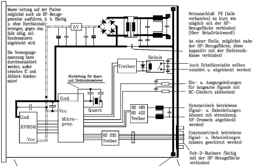

Hallo Zusammen,
ich bin Neuling in Sachen EMV und habe folgende Frage:
ich habe das Bild im Anhang einem EMV Dokument entnommen. In dem Bild
wird u.a. darauf hingewiesen, dass die Verbindung zwischen
Schaltungsmasse und Gehäuse an einer einzigen Stelle und nach
Möglichkeit kapazitiv erfolgen sollte.
Im selben Dokument wird an anderer Stelle geschrieben, das alle(!)
nichtgeschirmten Leitungen, die das Gerät verlassen, kapazitiv mit der
Bezugsfläche (=Gehäuse) verbunden werden sollen.
Wenn ich das konsequent umsetze muss ich auch die Masseleitungen
kapazitiv mit dem Gehäuse verbinden. In diesem Fall hab  ich aber nicht
nur eine kapazitive Verbindung zwischen Schaltungsmasse und Gehäuse
sondern beliebig viele, je nach dem wieviele Masseleitungen mein Gerät
verlassen.
Wenn ich das so umsetzen baue ich mir riesige Massschleifen (zumindest
für HF).
Ich bin leicht verwirrt, ist das jetzt ein Widerspruch oder hab ich was
falsch verstanden?

Der von Dir benannte Abschnitt beginnt: "Auch bei Elektronik für den
Industriebereich..." Daraus schliesse ich, das es hier nicht um HF im
Sinne von Funkanwendungen geht, sondern allenfalls um Oberwellen von
einigermaßen schnell schaltenden Signalen.
> für HF
Deine Frage ist daher im Prinzip zwar mit Ja zu beantworten, aber...
Durch die Anbindung des Gehäuses an die Erde ist dieses extrem
niederohmig an eben Erde angebunden. Evtl. lokale Einkopplungen auf
diese "HF-Masseschleife" haben es schwer sich durchzusetzen. Was dann
noch verbleibt muss durch entsprechendes Design der Leiterplatte
aufgefangen werden. Unterläßt man aber den Anschluss an Erde (über einen
Kondensator) sind die Auswirkungen ungleich stärker, da nun die "HF"
frei herumgaloppieren kann und eben nicht "geerdet" ist.

Vielleicht ist in dem Vortrag das Grundprinzip nicht erklärt:
Die Störungen sollen alle auf dem kürzestmöglichen Weg auf die Störmasse
= Gehäuse umgeleitet werden. Von dort aus (Äquipotentialfläche) wird die
Störung gleichmäßig verteilt. In Deiner Schaltung entstehen daher (im
Idealfall) keine Spannungsdifferenzen und damit keine Störungen.
Was Du nicht haben willst ist daß die Störung auf die Schaltungsmasse
gerät. Dort würde ein Störstrom von 2000V/50 Ohm = 40A (Burst) mit 5ns
Flankensteilheit an einer 1 cm langen Masseleitung eine
Spannungsdifferenz von 10nH * 40A / 5 ns = 80V verursachen. Da dies
jeden Logigpegel übersteigt wird Deine Schaltung anfangen sich komisch
zu verhalten.
(Gut in der Praxis sind die Ströme/Spannungen kleiner da die
Zuleitungslängen auch noch eine Rolle spielen).
Du erreichst die Trennung von Störstrom und Signalmasse am einfachsten
mit folgenden Maßnahmen:
1) Alle Steckverbinder auf eine Seite der Schaltung. (Sieht man häufig
bei KFZ-Steuergeräten).
Die Störströme fließen jetzt nur noch im Steckerbereich durch Deine
Leiterplatte (Filterkondensatoren).
2) Und das ist jetzt hoffentlich nicht die Stelle wo empfindliche
Elektronik plaziert ist (Anordnungskonzept: Prozessor weit weg vom
Steckerbereich).
3) Segmentierung der Massefläche: Da im Steckerbereich zumindest noch
Reststörungen über die Filter-Kondensatoren fließen ist es sinnvoll
hinter dem Steckerbereich einen "Sternpunkt" anzuordnen bzw. die Masse
zu segmentieren.
4) natürlich auch strikte Trennung von Gehäusemassefläche
(Filter-Kondensatoren im Steckerbereich an Gehäuse) und Signalmasse auf
der Leiterplatte.

Das was du schreibst ist mir eigentlich bekannt.
Nichtsdestotrotz bilde ich durch diese Maßnahmen Induktionsschleifen
bestehend aus Schaltungsmasse und Gehäusemasse und diese Schleifen sind,
zumindest nach der EMV Literatur die ich bisher gelessen habe, eine der
Hauptursaachen für Störungen. Aber wahrscheinlich ist es, wie Huch
bereits erwähnte, das geringere Übel im Vergleich zu den Störungen die
man sich reinholt wenn man gar nicht oder "nur" gegen Signalmasse
filtert.
Ich werde die Filter auf jeden Fall vorsehen. Im Bedarfsfall kann man
sie ja dann wieder rausnehmen, falls es sich als kontraproduktiv
erweisen sollte.

Hallo Leon,
Da steht nicht "an einer einzigen Stelle"!
>In diesem Fall hab ich aber nicht nur eine kapazitive Verbindung
>zwischen Schaltungsmasse und Gehäuse sondern beliebig viele, je nach dem
>wieviele Masseleitungen mein Gerät verlassen.
Ja, und das ist auch gut so. Damit führst du für Hochfrequenz eine
Vermaschung durch, schließt komplexe Streuimpedanzen kurz und sorgst für
kleine Stromkreis-Flächen und kurze "Antennenlängen".
Diese Induktionsschleifen hast du doch sowieso, wegen der bloßen
Existenz der Kabel! Mit dem HF-Erden an beiden Enden des Kabels schaffst
du aber eine drastische Verkleinerung der durch die Kabel aufgespannten
effektiven Flächen und eine drastische Verkürzung der von den
Kabellängen gebildeten effektiven "Antennenlängen".
Als Kapazitäten solltest du 1...10nF verwenden. Die sollten so
niederinduktiv wie möglich sein, aber gleichzeitig Surge, Burst und ESD
aushalten!!!!!!! Also hier nur qualitativ hochwertige HV-Kondensatoren
verwenden! In kritischen Industrieschaltungen setze ich gerne einen
4n7-KX-Typ von Murata ein.
