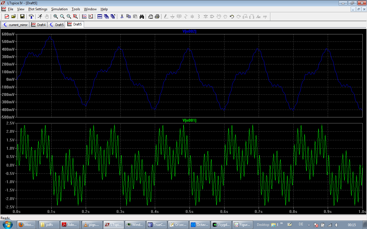

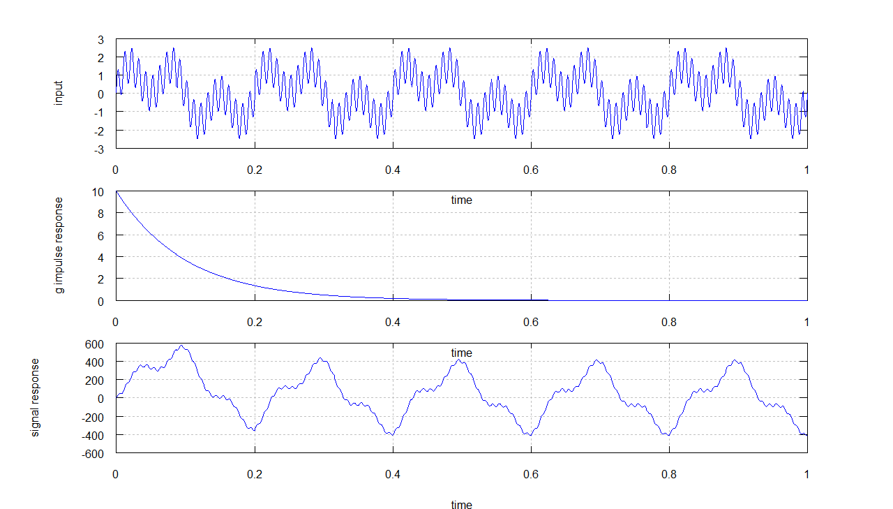

OP #1550880
mein Versuch in Octave und Check in LTspice zeigt eine unverkennbare
Übereinstimmung.

OP #1553717
zuerst kleine Korrektur an dem Octave Skript:
global N=1000;
function y=faltung(g,x,k)
  global N;
  tmp=0;
  for i=1:k;
    tmp+=g(i)*x(k-i+1);
  end;
  y=tmp/N;    # <-- divide by N
end;
ansonsten stimmen die Werte nicht mit der simulierten Version überein.

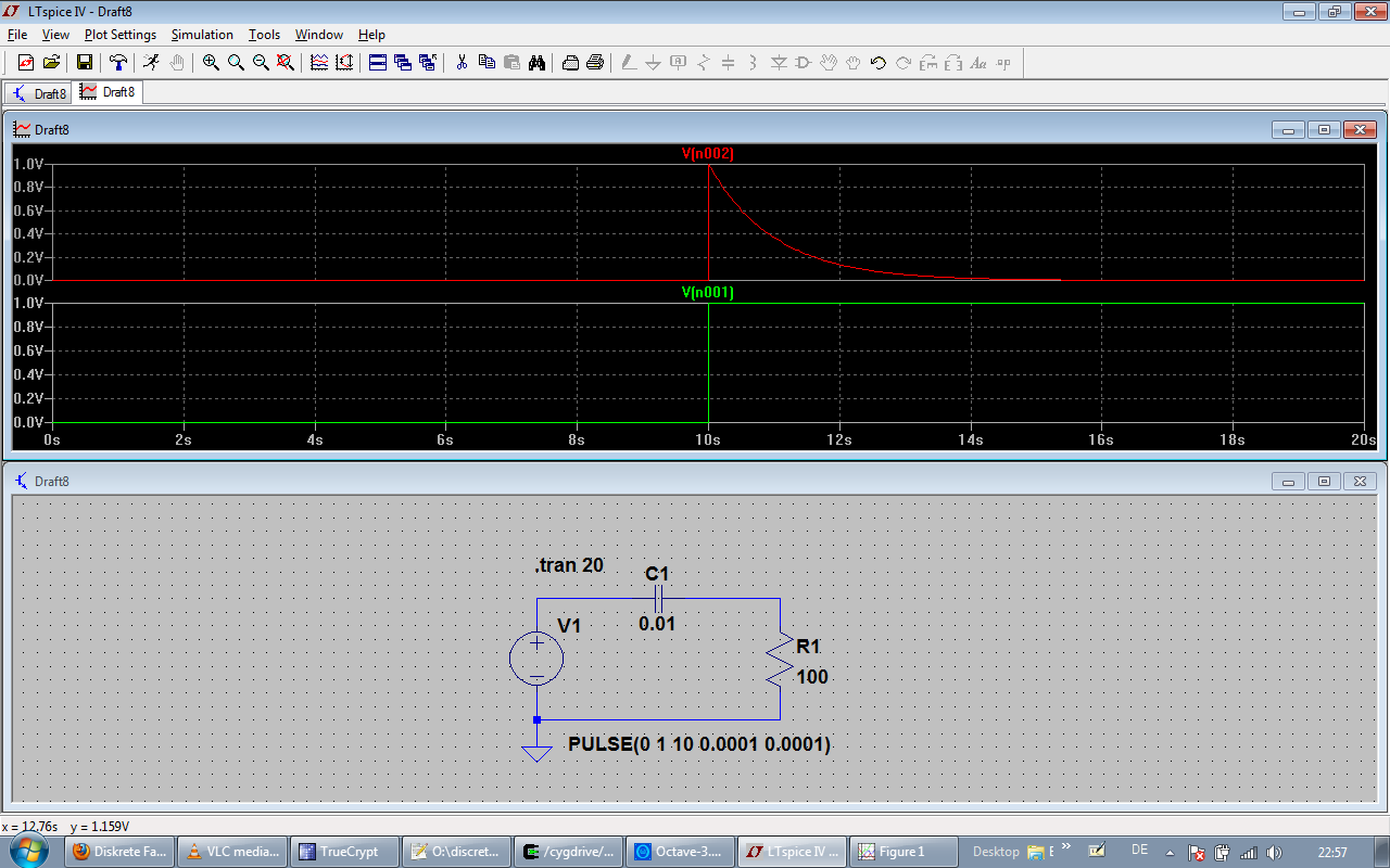

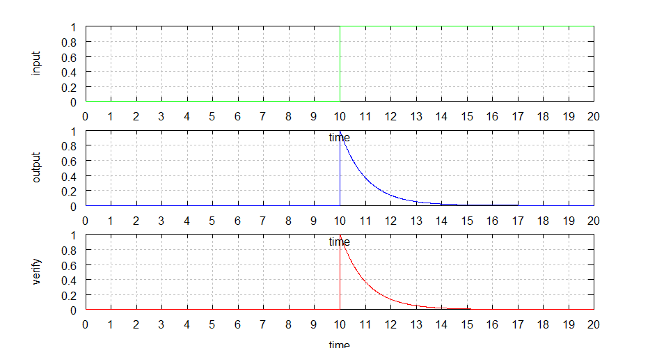

OP #1558876
ich bin jetzt etwas weiter ;-)
Mir ist im Nachhinein klar geworden, dass ich mich wahrscheinlich
falsch ausgedrückt habe. Wenn g(t) im Unendlichen 0 wird, dann muss
die Implementierung es zwangsläufig approximieren, wenn man den Filter
als Summe von Gewichtungen macht. Nachteilig ist, dass man viele
Koeffizienten brauchen wird => viel Platz in FPGA(etc)
Oder man implementiert es rekursiv => platzsparender. Wahrscheinlich
(im Allgmeinen kann ich es nicht sagen) wird es sich dabei auch
um eine Approximaion handeln.
Ich habe hier einen weiteren Entwurf, diesmal rekursiv.
% octave/matlab script
% using the model
%           1
% G(s) = ------
%        RC*s+1
% using bilinear approximation
%     2   1-z^{-1}
% s = - * --------
%     T   1+z^{-1}
% after the substitution is carried out, we get
% y(i)*(RC*2/T+1) = x(i)+x(i-1)-y(i-1)*(1-RC*2/T);
R=10;
C=0.1;
22
RC=R*C;
23
T=0.01;
24
x=[zeros(1,1000),ones(1,1000)];
25
N=size(x)(2);
26
y=[0];
27
for i=2:2000;
28
  y(i)=(1/(RC*2/T+1))*(x(i)+x(i-1)-y(i-1)*(1-RC*2/T));
29
end;
30
31
subplot(3,1,1);
32
plot(linspace(0,T*N,N),x);
33
grid;
34
35
subplot(3,1,2);
36
plot(linspace(0,T*N,N),y);
37
grid;
38
set(gca,'xtick',0:1:T*N);
39
40
% verifing the result
41
m=tf(1,[RC 1]);
42
subplot(3,1,3);
43
plot(linspace(0,T*N,N), lsim(m,x',linspace(0,T*N,N)));
44
grid;
45
46
47
pause;
OP #1560166
wegen der Vollständigkeit auch für den Hochpass
% using the model
%         RC*s
% G(s) = ------
%        RC*s+1
%     2   1-z^{-1}
% s = - * --------
%     T   1+z^{-1}
% y(i)*(RC*2/T+1) = RC*2/T(x(i)+x(i-1))-y(i-1)*(1-RC*2/T);
R=100;
C=0.01;
22
RC=R*C;
23
T=0.01;
24
25
y=[0];
26
N=size(x)(2);
27
for i=2:N;
28
  y(i)=(RC*2/T*(x(i)-x(i-1))-(1-RC*2/T)*y(i-1))/(RC*2/T+1);
29
end;
30
31
t=linspace(0,T*N,N);
32
33
subplot(3,1,1);
34
plot(t,x,'g');
35
set(gca,'xtick',0:1:N*T);
36
xlabel 'time';
37
ylabel 'input';
38
grid;
39
40
subplot(3,1,2);
41
plot(t,y);
42
43
xlabel 'time';
44
ylabel 'output';
45
grid;
46
47
m=tf([RC 0],[RC 1]);
48
subplot(3,1,3);
49
plot(t,lsim(m,x',t),'r');
50
51
xlabel 'time';
52
ylabel 'verify';
53
grid;
54
55
pause;
