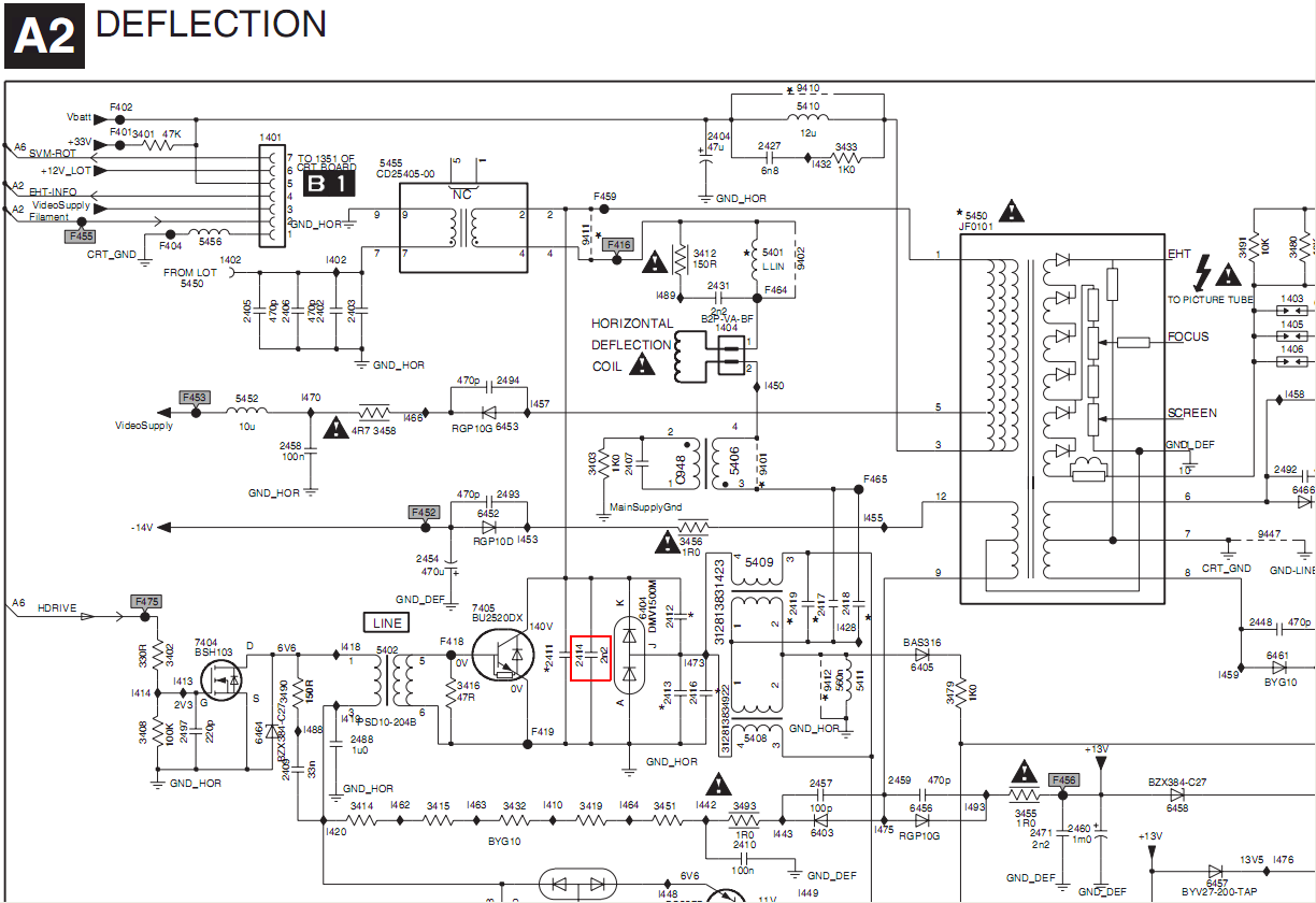

Ich habe hier einen Fernseher.
Philips 29PT8520/12 CHASSIS ES1E AA
Ich habe auch den Schaltplan von hier
http://elektrotanya.com/philips_chassis_es1e-aa.pdf/download.cgi
Daraus ein Stück siehe Anhang.
Der Kondensator 2414 (rot umkringelt) glüht regelrecht beim Einschalten
des Netzschalters.
Ich bin zwar Industrieelektroniker, habe aber von Fernsehern nicht die
Ahnung.
Reicht es aus diesen auszutauschen oder sollte auf verdacht mehr
gewechselt werden? Außer diesem Kondensator sieht der rest Nagelneu aus,
bis auf bisschen Staub.
Wäre nett wenn mir da einer unter die Arme greifen könnte.
Gruß John-Eric

C2411, 2412, 2413, 2416 ebenfalls überprüfen. Und vor Wechsel von C2414
nicht mehr einschalten! Wenn die Kondensatorwerte nicht stimmen durch
den Defekt, steigt die Spannungsbelastung an Q7405, der dann ebenfalls
kaputt geht (falls der Horizontalteil überhaupt noch schwingen sollte).
Mich wundert, daß keine Sicherung/ Sicherungswiderstand/
Fehlerabschaltung anspricht.

2416 ist leer
2411 und 2414 sind die gleichen, anscheinend nur ne andere Bauform
2412 soll 10n bei 1400V p-p haben
2413 kann ich garnicht finden
werde mich Morgen noch mal melden.

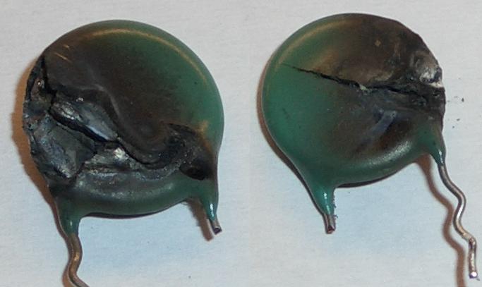

Der 10nF hat 9,8nF.
Das blöde ist man kan den Transistor nicht richtig erkennen.
Wenn ich mir den Kondensator siehe Bild anschaue, würde ich eher sagen
das der Transistor den Kondensator anfunkt und der dadurch so aussieht.
Das eine Bein hab ich abgeschnitten, Damit ich den Kondensator besser
herraus bekomme.
Ich versuche mal den Transistor auszulöten.
Der ist nähmlich direkt in der Ecke der Kühlkörper
und die Seite wo es gefunkt hat ist nicht sichtbar. :-(
