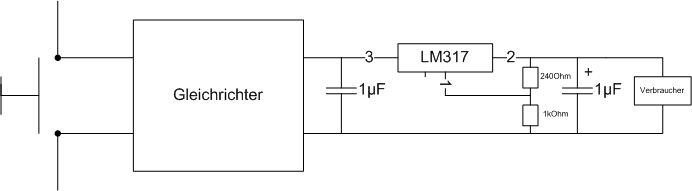

Situation: Ich habe eine Akkubetriebene LED Lampe mit Bewegungsmeldung
diese wird über ein Solarpanel geladen (So die Theorie) jetzt habe ich
an dieser Stelle leider keine Spannung um etwa ein Lade Eletronik für
die Akkus zu bauen --> Ausser der Klingeltaster ist genau über der Lampe
Daher meine Idee:
Ich Richte die 8V der Klingel gleich und begrenze den Strom mittels eine
Widerstandes und Lade mit dem restlichen Strom die Akkus auch bei
schlechtem Wetter oder in der Nacht -> Die Klingel sollte weiterhin
Funktionieren und der Akku der Lampe auch tatsächlich laden
Könnte das Klappen? Was meint Ihr?
Danke für eure Ideen
Detlev

Die Akkus zum Laden in Reihe zu schalten ist erheblich sinnvoller und
effektiver als die Parallelschaltung. 8V~ (nach Gleichrichtung ca.
12V=)sind dafür ja auch ohne weiteres ausreichend.
Die Strombegrenzung kann man per Widerstand machen, eine
Konstantstromquelle ist eigentlich überflüssig.
Der Ladestrom (in mA) sollte so 2 bis 5% der Akku-Kapazität (in mAh)
sein. Damit wird der Akku in 20...50h komplett voll. Bei diesem geringen
Ladestrom wird der Akku auch bei Dauerladung praktisch nicht geschädigt.
Eine Abschaltung, wenn der Akku voll ist ist somit überflüssig.

So habe einen Gleichrichter benutzt und einen LM317 um 6,5V zu erhalten.
die Lampe Läd auch, leider habe ich aber ein Dauer Klingeln kann ich das
irgendwie abstellen?
Wäre Klasse wenn einer von euch eine Idee hätte
Danke
Detlev

Ja, den LM317 raus, entsprechend hohen (probieren) Widerstand wie in
Schaltung von Icke (Gast) und parallel zu den Akkus Z-Diode/ oder
Parallelregler, damit die Akkus nicht überladen werden können.
Gast #1558578
Wenn du sowieso nen LM317 einbaust, mach doch aus dem eine
Konstantstromquelle.
Eingang mit Spannung versorgen, Ausgang über einen Widerstand auf Adj
und weiter zu den Akkus.
Der Widerstand berechnet sich dann aus R = 1.25 V / Ladestrom
Für genauere Infos einfach mal im Datenblatt nachschaun.

Gast #1570641
Hallo Zusammen,
danke die Akkus, werden von meiner Schaltung (LM317 als Stromquelle)
geladen ohne das der Gong an der Kingel auslöst, bei betätigung des
Taster klingelt es-> Aber Schade auch das die Lampe Total Dumm ist
sobald ich einen Ladestrom über den Klinkenstecker an die Lampe gebe
reagiert der PIR bewegungsmelder nicht mehr und die Lampe geht nicht
mehr automatisch an --> Ich vermute man wollte sich eine zuästzliche
Diode sparen und hat einfach den Ladestrom vom Solarpanel als Stellgröße
benutzt.
Daher meine neue Frage hat jemand eine Idee wie ich meine
Konstandstromquelle von der Lampe abkoppeln kann sobald es dunkel wird?
Danke
