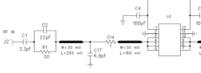

ich rätsele gerade an dem Beispiel zur Eingangs-Anpassung aus dem
Datenblatt eines Verstärker-IC's für ~940 MHz. Kann mir jemand sagen,
welchen Zweck R1 in der folgenden Schaltung erfüllt?
Anpassung für niedrige Frequenzen kann es meiner Meinung nach nicht
sein, die werden durch C1 bereits viel stärker gedämpft. Blindanteil C1
ist etwa 50 Ohm für 940 MHz. Und hohe Frequenzen zieht C17 gegen Masse,
da bleibt R1 ebenso ohne Effekt. Also welchen Sinn hat der Widerstand an
der Stelle?
Danke für jede aufklärende Antwort!

Ich verwende solche Konstrukte immer dann wenn der Verstärker bei
niedrigen Frequenzen nicht stabil ist, also zu schwingen beginnen würde,
ich ihn bei den Frequenzen aber auch nicht verwenden möchte.
Das setzt in dieser Version natürlich vorraus, dass der Eingang (J2)
irgendeinen resisitiven Anteil und/oder eine definierte Impedanz hat.
(Wäre er beliebig rein reaktiv kann man so keine absolute Stabilität
erreichen weil die Leistung z.B. bei Leerlauf nicht im Widerstand
umgesetzt werden kann.)
Bei der Nutzfrequenz wird der Widerstand dann mit dem Kondensator so gut
wie kurzgeschlossen und dämpft das Signal nicht mehr merklich.

Ah, vielen Dank, an die Stabilität habe ich nicht mehr gedacht bzw.
gedacht der Verstärker wäre bereits voll stabil.
Habe jetzt das hier zur Berechnung des K-Faktors gefunden:
http://www.microwaves101.com/encyclopedia/kfactor.cfm
Anhand der Formel neigt der Verstärker tatsächlich bei niedrigen
Frequenzen zum Schwingen. Mit Widerstand dann nicht mehr, da dann K > 1.
