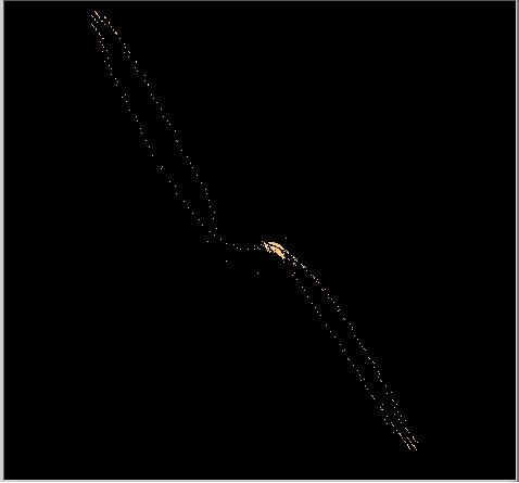

OP #1555362
hallo Karl Heiny,
ich habe jetzt das Programm geschrieben dank Deiner Hilfe.
Wenn ich einen Sensor (eine Spule) über ein Metall ziehe, dass ein Riss
hat, dann entsteht ein Wirbelstrom. Die Darstellung der Wirbelstrom
erfolgs durch
die bechnung vom Real und Imag. Teil.Diese komplexen Werte werden
übertragen und dargestellt.
Die Problematik, die ich jetzt habe, ist, dass wenn ich mit dem Sensor
langsam über ein Metall ziehe, dann bekomme ich ein schöne Darstellung
(bild2), aber wenn ich schnell ziehe, bekomme ich ein schrecklische
Darstellung (bild2).
Ich frage mich, was mache ich falsch oder liegt das an meinem µC, weil
er langsam ist. ich Amplitude umwandeln und jedes Mal die Zeit messen
und berechnen.
P.S µC Atmega16 mit 16Mhz. Generatorfrequenz 20kHz.
