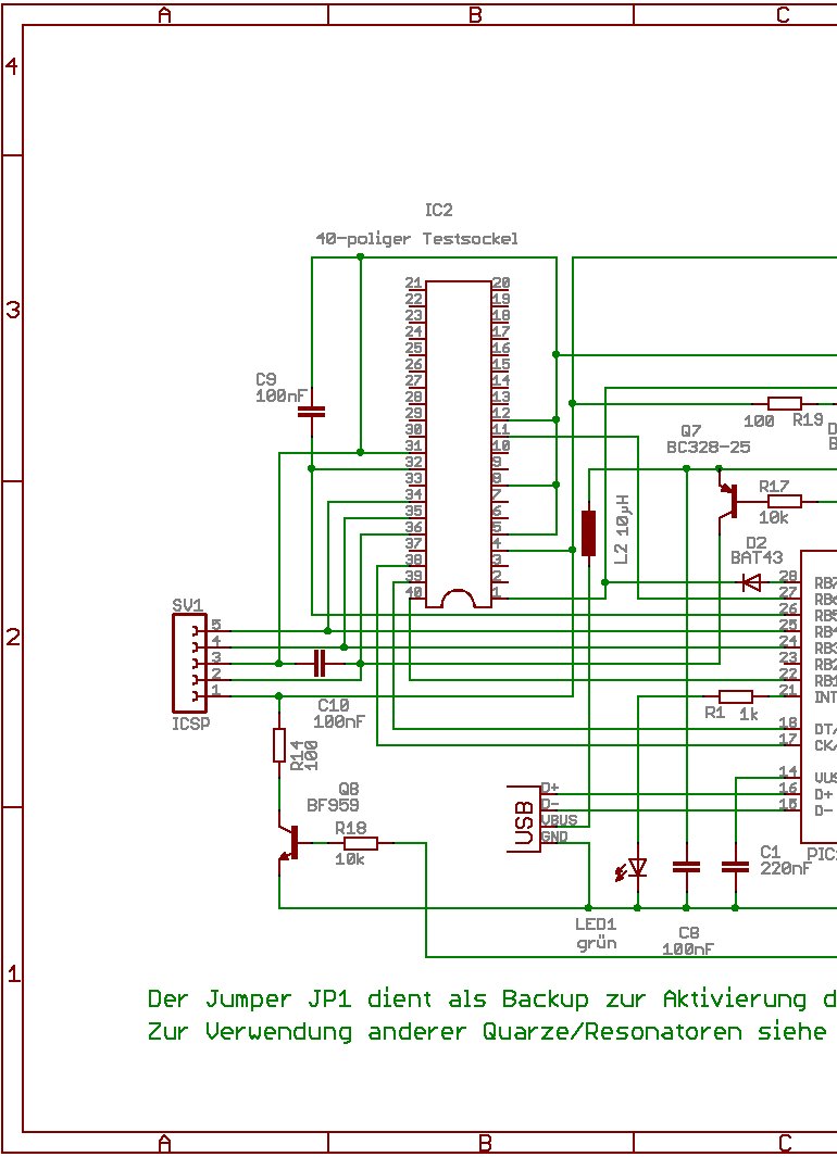

von Andreas G. (beastyk)
Wenn es geht schick uns doch mal Fotos von der Platine, der
Schaltung...vielleicht findet sich ja da schon etwas :-) Woher bekommt
der Brenner die Spannung, über USB?
Andi
von Sebastian H. (sebihepp)
Ach Gott, Sorry. Das hatte ich ganz vergessen. =(
Ich habe jetzt mal alle Bilder aus dem Handbuch entnommen und
die Stückliste schön mit dem Editor formatiert.
Die Platine habe ich bei MME-PCB fertigen lassen. Ich erkenne
zwar keine Fehler oder Probleme, werde aber sobald ich Zeit
habe ein Foto davon hochladen.
Ja, der Brenner bekommt die Spannung über USB. Alles schön entkoppelt

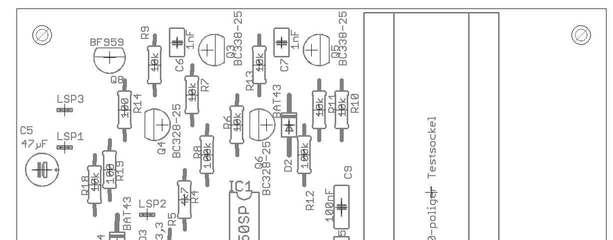

- Hast du dir richtigen Werte für R4 und R5 genommen (R4=4,7 kOhm und
R5=2,2
  kOhm), mal mit dem Multimeter gecheckt? Und hast du auch den U-Divider
  eingestellt/richtig mit dem Multimeter gemessen?
- Hast du die Spannung der Z-Diode mit dem Multimeter gemessen oder nur
den
  angegebenen Wert benutzt den sie haben sollte?

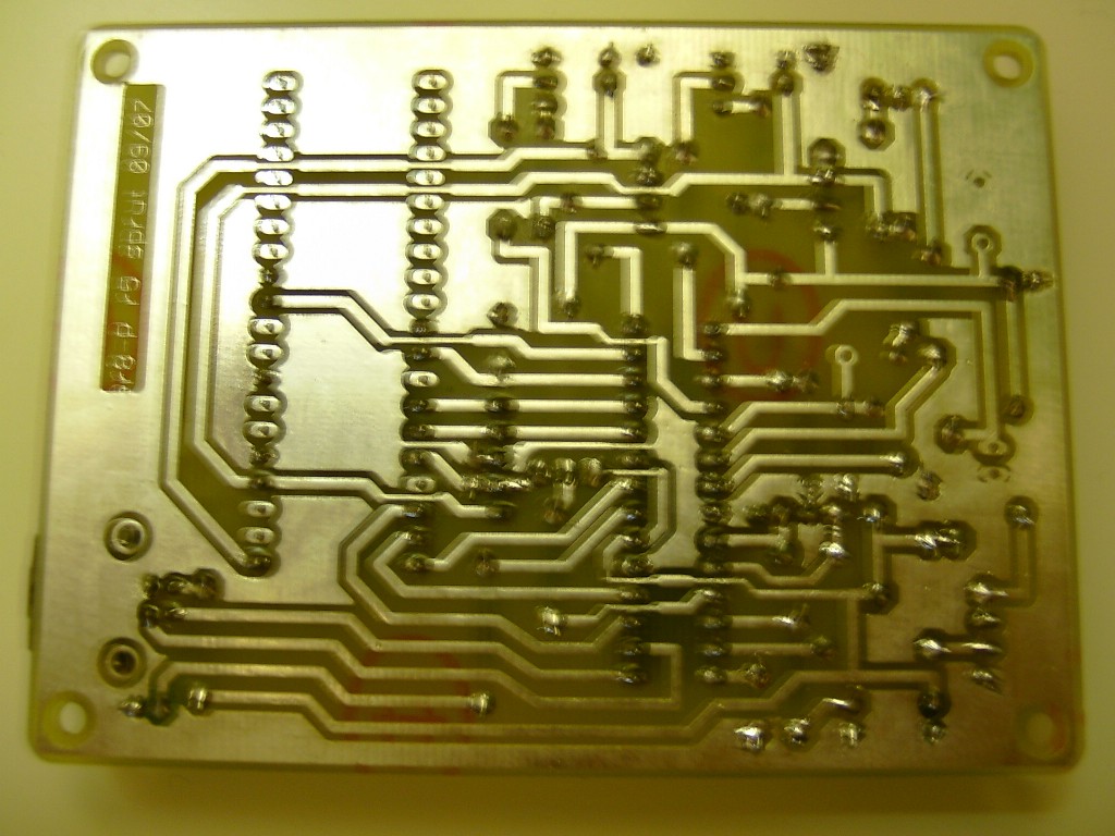

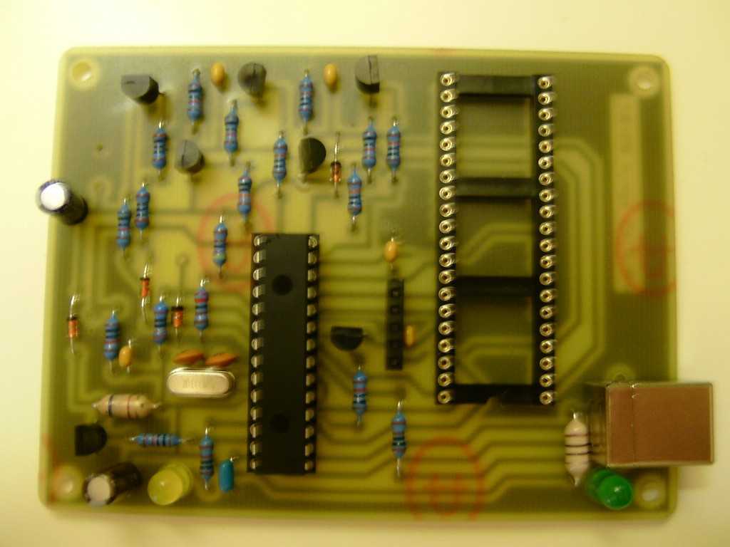

Super Sache, schön die Kupferseite verzinnt (womit? hab mir Green Coat
besorgt aber noch nicht benutzt). Sieht gut aus!
Die Spannung bricht dir ein....nun ist es schade das du nicht weißt wie
deine Schaltung funktioniert, dein Boost Converter (Aufwärtswandler) ist
wahrscheinlich der Schuldige in dem Spiel!

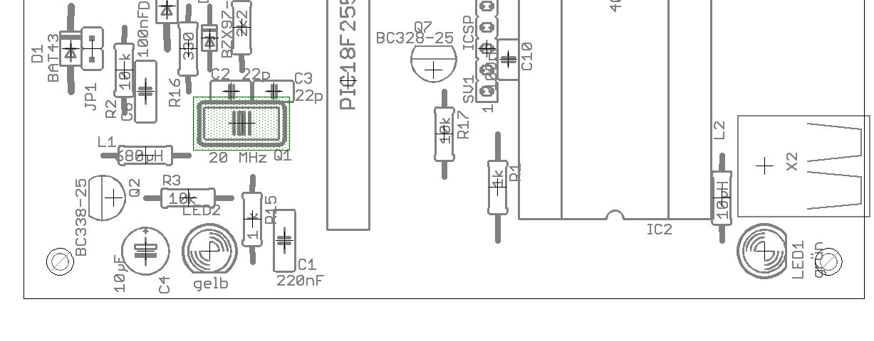

Aufwärtswandler: Besteht hier aus der Induktivität L1 (680 uH), dem als
Schalter fungierenden Transistor Q2 (BC338-25), die Freilaufdiode D1
(BAT43) und dem als Speicher dienenden Kondensator C5 (45 uF/35V). Oh
ja, dahinter hast du noch den Spannungsteiler mit R4 und R5, aber das
ist gerade glaub ich nicht das Problem (oder sagt da jemand was
anderes?).
Guck im Netz wie ein Aufwärtswandler funktioniert!
Hast du wirklich den richtigen Wert für deine Induktivität L1?

Die Induktivität hat laut Farbcode den richtigen Wert. C5 ebenfalls.
Allerdings wackelt C5 etwas mehr als alle anderen Bauteile. Ich werde
ihn mal austauschen und es erneut versuchen.
Ich sehe gerade, dass die Lötstelle bei C5 gegen Masse mitwackelt.^^
Ich löte nochmal nach. Das wird es wohl sein.

von Sven K. (Gast)
welche Bezeichnung hat die Spule L1 bei Reichelt ?
Ich vermute das diese das Problem darstellt.
(vorausgesetzt der Transistor arbeitet und ist nicht defekt)
Sie kann nicht genug Strom /Energie aufnehmen und damit
steigt die Spannung nicht mehr an.
Gruß Sven
von Sven K. (Gast)
In Deinem Bild erkennt man nicht den Farbcode der Spule.
Der müsste eigentlich blau-grau-braun für 680 stehen.
siehe: http://sprut.de/electronic/pic/projekte/brenner8/b8pr5_bst_f.jpg
Welche Farbringe sind bei Dir vorhanden ?
Mir sieht das eher nach schwarz aus !!!
also schwarz - xxxxx - braun
Gruß Sven

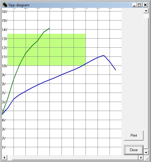

von Sven S. (stepp64) Benutzerseite
Wie sieht denn das Vpp Diagramm aus? Ich würde für D1 noch einmal eine
andere Shottky-Diode probieren. Zumindest verweist auch sprut darauf,
dass durch diese Diode eine zu niedrige Spannung erzeugt werden kann.

Aber mal folgendes: Ist denn Pin 31 des TT-Sockels verlötet? Sieht mir
nämlich nicht so aus, und darauf verweist doch Sprut extra!

Bei Sprut steht, dass die Pins 5, 8 und 31 des TT-Sockels verlötet sein
müssen - würde gern vergessen!
Und bei Dir scheint Pin 31 offen zu sein!
Wo ist Dein Problem?
Also, bitte. Vielleicht hätte es ja eine Rolle gespielt welchen
Sockel ich verwende. Ich habe jetzt auch alle Pins angelötet und
habe immer noch das gleiche Problem. Im Anhang ist auch die
Grafik von USBurn.

Weshalb sollte der verwendete Sockel eine funktionale Bedeutung
besitzen?
Üblich ist schon aber der Einsatz eines Textool-Sockels.
Und, dann hast Du eben mehr als nur einen Fehler in deinem Aufbau!
Ausserdem ist Pin31 definitiv mit Masse zu verbinden, und bei Dir hing
es in der Luft.
Sollte Pin31 jetzt zwar verlötet sein, aber dennoch keinen Massekontakt
haben, hat sich am prinzipiellen Fehler nichts geändert!!!
Vielleicht sind die Testsockel in irgendeiner Weise geschirmt?
Und Pin31 hing nicht in der Luft sondern war die ganze Zeit
schön mit Masse verlötet.

von Ingolf O. (headshotzombie)
Da sagt Dein Lötseitenfoto deutlich etwas anderes aus!
An wieviel USB-Ports bzw. PCs/NBs hast Du bisher getestet?
Schließt Du über einen USB-Hub an oder gehst Du direkt ran?
Scanne doch mal die LP beidseitig ein, damit die Unschärfe der
DigiCam-Aufnahmen beseitigt wird.
Achja, hast Du zufällig eine PCB über?

Ach, ich Blödmann. Ich habe Q4 und Q6 falsch gewählt. Ich habe nur
BC338-25 gelesen. Aber das sind ja BC328-25 Transistoren...
Ich weiss nicht, ob ich jetzt lachen oder weinen soll...^^
Danke für eure Hilfe. Ich werde die Austauschen und wenn es weiterhin
Probleme geben sollte, melde ich mich natürlich. Tut mir echt leid
euch für so eine Lapalie beansprucht zu haben.
