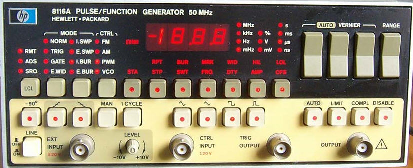

Ich suche einen Hersteller, der eine Ersatz-Frontplatte für einen HP
8116A-Generator fertigen kann. Die originale Frontplatte besteht aus
drei verklebten Schichten, einer ca. 1 mm starken roten Acrylscheibe,
einer ca. 0.25 farblosen Folie und darüber noch einer sehr dünnen
Schutzfolie.
In alle drei Lagen müssen diverse rechteckige und runde Durchbrüche
gefräst werden. Die farblose Folie ist flächenfüllend schwarz (oben)
bzw. hellgelb (unten) bedruckt, und auf diesen Flächen ist noch weisse
bzw. schwarze und rote Schrift gedruckt. Oben rechts unter "Auto", und
unten links um zwei Tasten, BNC-Buchse und einen Drehknopf herum findet
man noch weitere beschriftete Farbflächen.
Die schwarze Fläche oben ist für die Leuchtdioden, das Display und für
die von hinten beleuchtete Schrift oberhalb der sieben LED-Tasten in der
Mitte unterbrochen. Die bei Hinterleuchtung rot erscheinenen
drei-Buchstaben Kürzel sind als sozusagen invers gedruckt
(ausgespart). Möglicherweise ist die Folie auch nur zu geschätzen 70%
lichtdurchlässig, da man die drei-Buchstaben Kürzel ohne Hinterleuchtung
fast nicht erkennen kann.
Eine CAD-Zeichnung bzw. sämtliche Maße (aussen: ca. 21x8 cm) liegen vor.
Für jeden Tipp, wer so etwas fertigen könnte, bin ich dankbar.

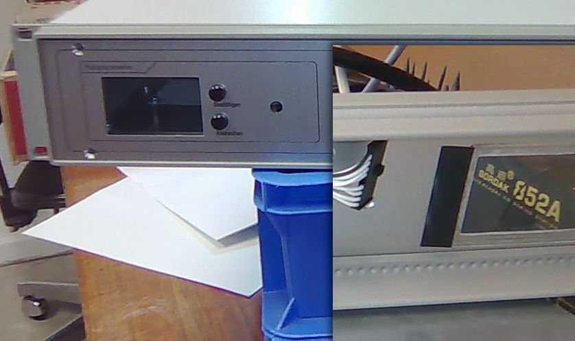

#1626268
Sehr praktikabel, auch für Prototypen/Einzelstücke umsetzbar und liefer
ein perfektes Ergebnis.
Die Umsetzung über Schäffer ist auch sehr einfach.
- einen entsprechenden Druckbruch in der Frontplatte erstellen.
- auf der Rückseite um diesen Durchbruch einen einige millimeter breiten
Rand, etwa 1.5mm tief, ausfräsen.
- passende Scheibe aus Acrylglas erstellen - selbe Stärke wie die
Alufrontplatte, exakte die selben Abmessungen für Außenkontur/Ausbruch
verwenden - keine Toleranzen einrechnen!
Dann einfach zusammenfügen - evtl. ist es nötig die Konturen der
erhabenen Stelle der Acrylplatte noch etwas abzuhobeln, was problemlos
mit einem scharfen Messer funktioniert, dann die Auflagestelle säubern
und mit geeigneten Klebstoff (z.B. Cyanacrylat) beides zusammenfügen.
Das ergebnis ist ein perfektes, ebenes Displayfenster.
Für 7seg-Anzeigen bieten sich natürlich diffus-farbige Scheiben an -
dann sieht man nicht einmal die Frontplattenkante durch die Seiten der
Scheibe.
