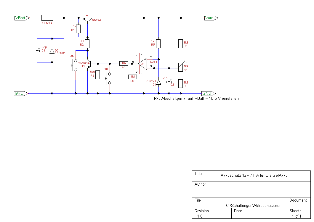

Guten Morgen,
ich möchte mir einen Akkuwächter für mein Amateurfunkgerät bauen.
Er soll können:
* Hupen (mit Summer) bei unterschreiten einer einstellbaren
Schwellenspannung
* Lastabwurf (und sich selbst auch) beit unterschreiten der zweiten
einstellbaren Schwellenspannung
* nach Lastabwurf und Laden des Akkus sollte sich das ding resetten
lassen so dass man das Funkgerät wieder einschalten kann
* Evtl sollte da noch ein Ladecontroller mit dran. (f.
Solarzellenladung)
Hab leider nicht nur einmal vergessend ie Funke auszuschalten und hab
somit meinen Akku tiefentladen...
Hat sowas schonmal jemand gebastelt - habt ihr weitere Ideen?
Danke

Das wäre etwas passendes:
IRF4905
http://www.reichelt.de/?ACTION=3;ARTICLE=41606;PROVID=2402
Du nimmst diese Schaltung:
http://www.mikrocontroller.net/attachment/41773/Akkuschutz.png
Folgende Änderungen:
BD244 raus, IRF4905 rein Belegung wie folgt:
Emitter = Source,
Kollektor = Drain,
Basis = Gate.
R1 kann man auf 100kOhm erhöhen, R2 auf 10kOhm.
Der FET hat einen Rdson von 20mOhm, das macht bei 30 A immer noch 600mV
= 18W Verlustleistung. Angesichts des Preises kann man auch 3 Stück
parallel schalten, das reduziert den Rdson auf 1/3. Ein kleiner
Kühlkörper ist dennoch fällig, er sollte so groß gewählt werden, daß die
3 MOSFets bequem draufpassen, das reicht dann auch für die 6W, die dann
noch übrigbleiben.
Falls das Ganze in einem Auto betrieben wird, sind die entsprechenden
Schutzmaßnahmen gegen Spikes und andere Sauereien aus dem Bordnetz
vorzuschalten.
