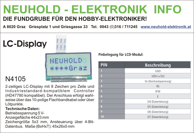

Hallo!
Ich weiß es gibt für dieses Thema schon einige Eintragungen, aber ich
bin Anfänger und hab noch nie ein LCD angesteuert.
Ich würde gerne ein 8*2, HD44780 komatibles LCD über Assembler ansprech.
(Das Datenblatt zu meinem LCD ist im Anhang)
Wie beginn ich damit?
Hätte jemand Tipps für mich?
Danke
mfg
a.R.

Hallo
Ist es umbediengt notwendig(, oder besser) die busy-flag abzufragen?
Den ich hab die RW-Leitung meines LCDs auf Masse gelegt, da ich
dachte dass ich eh nur etwas ausschreibe.
von Sebastian (Gast)
Das Lesen des Busy-Flags macht die Ansteuerung schneller und sicherer.
Man kann meist ohne arbeiten, wenn man lange genug wartet - diese
Displays sind im Vergleich zum Mikrocontroller sehr langsam.
Übrigens: Auch der Beispielcode von dieser englischsprachigen Seite
funktioniert sehr gut: http://www.8052.com/tutlcd
von Bernd (Gast)
Busy Flag brauchst du nicht aber dein Timing muß stimmen. Welchen 8x51
Typ hast du in Verwendung ?
Ist zwar schon ne Weile her das ich 8x51 in Assembler programmiert habe
aber die Routine funktioniert und ist minimalistisch.
Sag wenns klemmt.

von a.R. (Gast)
Hallo Bernd
Ich hab keine Ahnung was mit Typ 8x51 gemeint ist.
Bei LCDs kenn ich mich noch nicht so gut aus.
Zu meinem LCD hab ich nur das Datenblatt dass ich an meinen ersten
Eintrag angehängt hab! Hab nicht mehr gefunden.
