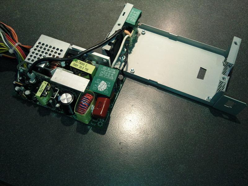

Es geht um die Reperatur eines Flex-ATX Netzteils. Genauer gesagt um das
Enhance ENP-2320. Dieses kam oft in Shuttle XPCs zum Einsatz. Das
Problem ist, dass die so gut wie nicht mehr beschaffbar sind, und wenn
doch, dann um einen horrenden Preis. Deshalb würde ich es gerne
unbedingt reparieren.

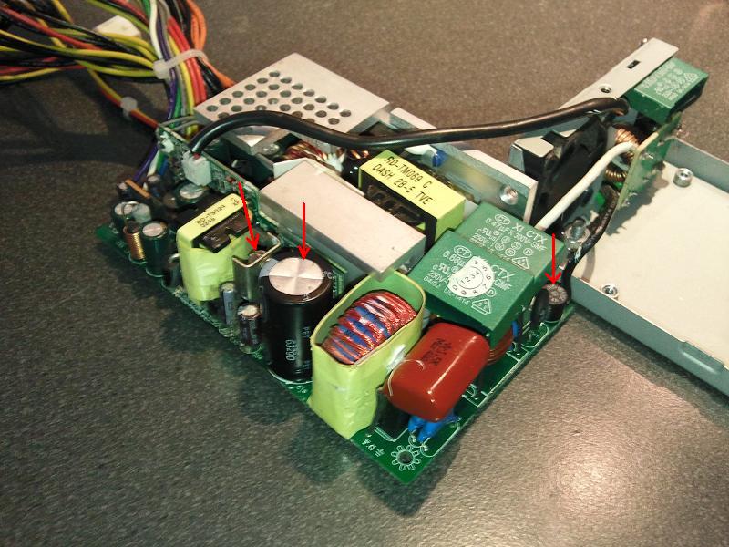

Anfangs ging das Netzteil überhaupt nicht. Nach dem Aufschrauben hab ich
festgestellt, dass ein Elko geplatzt und ein Transistor, der TOP222Y in
Rauch aufgegangen ist. Den Elko hab ich glücklicherweise beschaffen
können, was nicht einfach war ( 82µF 450V, 18x32mm ). Für den TOP222Y
hab ich stattdessen den TOP223Y genommen, der soweit ich herausfinden
konnte auch passen müsste.
Nach Austausch der Sicherung und der zwei erwähnten Teile, lief das
Netzteil tatsächlich wieder. PC bootet einwandfrei und alles haut hin.

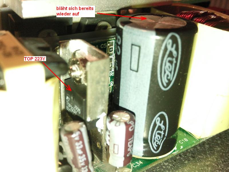

Nur nach dem Ausschalten bemerkte ich ein ganz leises Zischen/Brodeln im
Netzteil. Nach dem Stromlosmachen und Aufschrauben war die Enttäuschung
groß - der Elko hat begonnen sich schon wieder leicht aufzublähen.
Also anscheinend gibt es noch irgendwo eine Fehlerquelle. Hab auch den
Brückengleichrichter Testweise getauscht, aber selbes Problem, an dem
liegt es anscheinend nicht.
Ich wäre wirklich dankbar, wenn jemand einen Tip hätte an was das noch
liegen könnte. Wahrscheinlich kommen da zig Möglichkeiten in Betracht,
aber hab eben gehofft, dass es zumindest primärseitig etwas zu beheben
geben könnte.

Wenn mal nicht der "neue" Elko von minderwertiger Qualität, sprich
Chinaböller, ist!
Trotzdem auch die o.g. Elkos auf ihren ESR checken.
Hast Du eigentlich einen Schaltplan vom NT?
Die Wahl des TOP223Y sollte in der Tat o.k. sein, da er ca. die doppelte
Power verkraftet.
Gast #1552803
TOP222 und TOP223 unterscheiden sich sehr wohl, und zwar in der
Strombegrenzung jeden Impulses, und zwar wenn ich das Datenblatt richtig
lese von 300mA und 600mA.
Der TOP223 ist also mitnichten ein Ersatz für den TOP222, er benötigt
einen doppelt so strombelastbaren (Sättigung) Trafo (und kann dafür auf
doppelt so viel Leistung liefern). Es hilft nichts, wenn man glaubt
nicihzt so viel Leistung zu entnehmen denn jeder Impuls mit doppeltem
Strom treibt den Trafo gnadelos in die Sättigung.
Aber 200W, wie auf dem Netzteil draufsteht, liefert weder TOP222 (25W)
noch TOP223 (50W). Ist das die Standby-Spannung? Oder ein PMPO-Netzteil
Nimm also einen TOP222 (und einen neuen Elko). Ob weitere Teile kaputt
sind? Bei Schaltnetzteilen, die nicht funktionieren, sollte man alle
Elkos auf Kapazitätsverlust und Einhaltung des ESR prüfen.

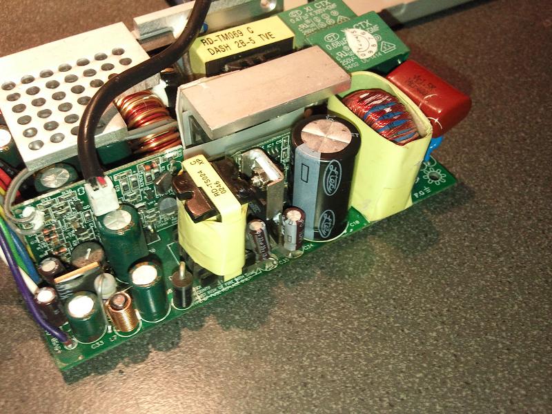

alle elkos auch primär prüfen, auch die kleinen. zb hat der top222 einen
xxuF elko um seine eigene betrspg zu erzeugen, der ist oft hin. alle
elkos 105° + low esr! war bei mir neulich so, nur als beispiel.
Klaus.
Gast #1552857
Auf dem Foto soll ein Aufblähen zu erkennen sein?
Finde ich nicht, die 4 leichten Verformungen kommen vom Sollbruchkerben.
Du mußt schon die Spannung an seinen Polen messen.

Die Tipps mit den ELKOS sind schon richtig. Auch die Sache mit dem
TOP222.
Es handelt sich hier tatsächlich um das Standbynetzteil.
Wahrscheinlich ist der ELKO für die Hilfsspannung (einer der kleinen
Becher) ausgetrocknet. Dadurch kann der IC TOP.... nicht mehr sauber
laufen.
Allerdings würde ich vom Prüfen der ELKOS absehen und pauschal alle
gegen neue, gute LOW ESR-Typen ersetzen. Das spart viel Zeit und man
kann dann endgültig diese Ursache ausschließen.

Ich habe auch öfters das Problem, dass ein TOP222Y defekt ist. Das Teil
bekommt man zwar noch, jedoch ist es extrem teuer. Ich habe manchmal den
TOP204 bzw. 223 eingesetzt. Jedoch stimmt es, dass die meisten Netzteile
nur mit dem 222Y einwandfrei funktionieren. Maßgeblich hierfür ist der
Trafo und das Abschaltnetzwerk (Diode mit R+C).

Die Reparatur war bei meinem NT recht simpel:
1.) die zwei kleinen Elkos (33 und 47uF) um den Top222Y waren kaputt
(die im Bild "Enhance-ENP2320-6s.JPG" zu sehen sind).
2.) ein Elko (1000uF) auf der "Sekundärseite" getauscht, Deckel leicht
aufgebläht
Und schon lief das Ding wieder...!
