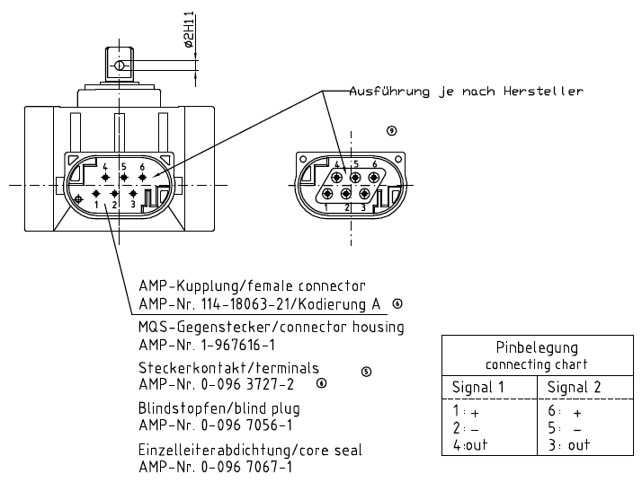

ich habe hier einen Winkelsensor von der Firma Elobau (-> Anhang).
Problem ist, dass ich bei Reichelt o.Ä. nicht die passende Kupplung des
Steckverbinders finden kann. Und ein Kabel des Herstellers ist mir
ehrlich gesagt zu teuer (35 Euronen).
Kann mir jemand nen Tipp geben, wie ich mir so einen Steckverbinder
selbst basteln kann?
Also ich meine gibt es irgendwechle einzelnen Buchsen die man an ein
Kabel löten kann, um eine steckbare Verbindung zu erhalten?
Weil direkt dranlöten mag ich ehrlich gesagt kein Kabel.
Oder hat jemand sonst noch eine Idee um das Problem zu lösen?
Wäre super wenn mir wer helfen könnte.
Vielen Dank!

Zunaechst mal, wenn ich das richtig sehe dann hast in deiner
Zeichnung doch die Bestellnummern von Amphenol. Dann koennte es sein das
es den Stecker irgenwo bei RS oder Farnel gibt.
Dann kann man natuerlich auch einfach ein Stueck Plastik nehmen
und sich den Stecker selber fraesen wenn man die Moeglichkeiten hat.
Habe ich schonmal gemacht weil ich die dreisten Preise von Garmin
nicht zahlen wollte.
Und dann kann man so einen Stecker notfalls auch selber giessen.
Also passende Kontakte aus einem anderen Stecker ausschlachten.
Irgendwas findet man immer. Dort dann Kabel anloeten.

Der stecker ist, wie aus deinem blatt hervorgeht, Typ AMP 1-967616-1.
Frag mal bei http://www.steckerladen.de nach, ob die Dir das für
kleineres Geld besorgen können.
In Deinem Blatt sind die Kontakte selber benannt. Möglicherweise
bekommst Du die einzeln.
Lose Einzelkontakte können aber auch unnett sein, weil die gerne
Kurzschlüsse produzieren. Du köntest die (mechanische) Buchse fetten,
die
Kontakte mit Drähten aufstecken, alle mit Heisskleber gegeneinander
fixieren, und nach abkühlen gemeinsam abziehen, wenn denn das Fett als
Separationsfuge gelangt hat....
Wenn Du die Einzelkontakte nicht separat bekommst, so schau mal nach
Einzelkontakten für Mate-N bzw. Mate-N-lock Steckersystem (oder
Mini-Mate-N-lock). Vieleicht passen die auch. Gibt es bei conrad,
bürklin und einigen anderen. Oft kann ich mir damraus irgendwelche
Adapter nach obiger Methode basteln.
