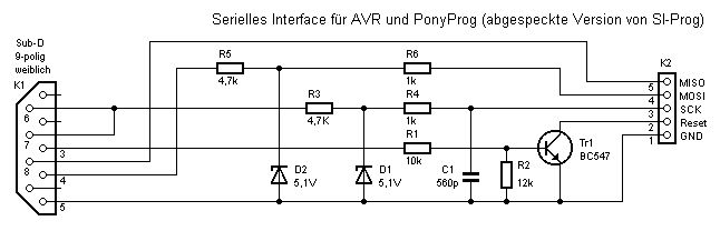

Hallo allerseits,
bin ziemlicher Anfänger und habe daher folgendes Problem:

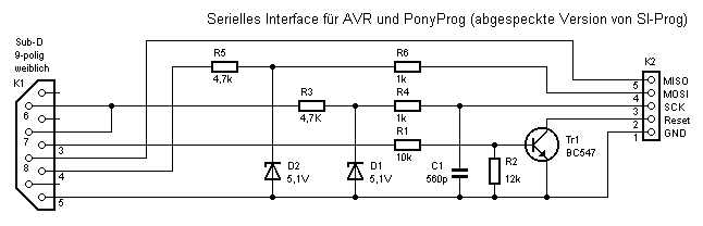

Ich habe mir das oben angegebene Interface gebaut (von
http://s-huehn.de/elektronik/avr-prog/avr-prog.htm), unter Win98SE an
Ponyprog angeschlossen, und mit "Probe" getestet, ob es erkannt wurde,
Antwort OK. Dann als Device Attiny85 eingestellt.
Dann habe ich eine .hex-Datei geöffnet und anschließend auf den Button
"Write Device" geklickt. Aber der Schreibvorgang blieb bei null stehen,
nach einigen Sekunden kam die Fehlermeldung: "device missing or unknown
device"
Habe Computer mehrfach neu gestartet, immer dasselbe. Dann computer aus,
anderen Attiny85 (beide ganz neu) angeschlossen, wieder dasselbe.
Hat jemand eine Idee, woran das liegen könnte?
Kurz zur Beschaltung des Attiny85: Es soll mal ein tv-b-gone werden,
habe ihn aber noch nicht in die Schaltung eingebaut, sondern nur VCC an
plus5Volt und GND an 0 Volt (externes stabilisiertes Netzteil). Und halt
das Interface an die entsprechenden Anschlüsse.
Würde mich sehr über Antworten freuen!!!

Hallo Peter,
möglicherweise ist der fehlende 10k Widerstand von +5V nach RESET daran
Schuld.

Warum muss denn deiner Meinung nach da ein 10k-Widerstand dran? Und
wohin genau? Zwischen Kollektor und RESET?
Ist es denn generell ok, den Attiny ohne Schaltung, nur mit externer
5V-Versorgung zu programmieren? Oder muss da von außen ein Quarz dran
oder so?
Würde mich über eine weitere Antwort freuen!
von guest (Gast)
der Resetpin ist invertiert. Das bedeutet dass ein Pegel von 0 V einen
Reset im AVR auslöst. Daher ist es notwendig mittels Pullupwiderstand
dafür zu sorgen dass der Pin auf VCC (in deinem Fall 5 V) liegt.
Schau doch mal in das Datenblatt des AVRs ob dort etwas zu steht... ich
bin mir sicher ;).
Unbedingt auch mal lesen:
http://www.atmel.com/dyn/resources/prod_documents/doc2521.pdf
Grüße
von Harry G. (Gast)
Hallo Peter,
Der Widerstand muß zwischen +5V und RESET-Pin. Du benötigst ihn
zwingend und immer in Deiner Schaltung, nicht im Programmiergerät. Den
Grund hat Guest schon erleutert.

von Michael U. (amiga)
auch der Tiny 85 hat einen internen PullUp am Reset, der in allen
üblichen Fällen auch ausreicht.
Die erste Beschäftigung, die man macht wenn man einen neuen Programmer
und/oder einen neuen AVR-Typ benutzt, ist die Fuses lesen und mit dem
Datenblatt des AVR kontrollieren, ob die sinnvoll gelesen werden.
Wenn da irgendwas nicht 100% passt, ist das Risiko sehr hoch, daß man
mit einem Schreibversuch irgendein Chaos auf dem AVR hinterläßt.
Ich habe genauso vie viele andere so meine Probleme mit den
Einfachst-Programmern.
Speziell zu lange Kabel an der seriellen usw. können da für Mißerfolge
sorgen.
Gruß aus Berlin
Michael
