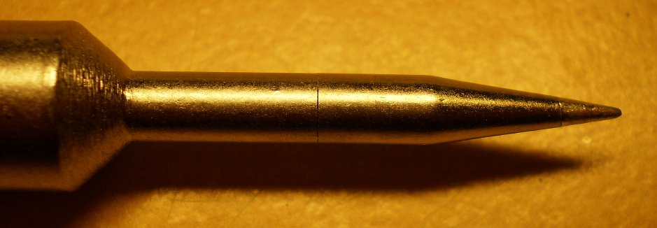

Hallo, ich habe hier zwei neue Ersa Spitzen für meine Analog 60 und beide haben ein seltsamen Riss vorne, schaut euch das Foto an. Kann mir jemand sagen, ob das so gehört?
Das ist normal so, aber warum der da sein muss, frage ich mich auch öfters. Hier Zuhause habe ich den nicht. Aber auf meiner Hiwi Stelle war das auch so. (ERSA Digi Lötstation oder so).
Ich hab zwar keine Analog 60, aber eine RDS80 mit der selben Spitze. Sieht bei mir genauso aus, da is nix defekt.
Hmm :-/ Hab hier auch eine Spitze wo das regelrecht aufgebrochen ist und die Spitze an der stelle total verbogen ist. :( Aber wenn das "normal" ist bin ich ja beruhig.
Welche Spitzen waren denn das? 832er Serie? Ich habe auch eine Analog 60. Aber wie gesagt, die Spitzen habe ich nur bei einer RDS80 gesehen (so hieß die glaube ich).
832, korrekt.

Früher (TM) war dieser Spalt nicht vorhanden. Ich habe noch 2 von den alten da (leider schon abgenutzt) und verglichen. Allerdings habe ich den Eindruck, dass die neuen Spitzen die Wärme schlechter leiten und deshalb Probleme bei etw. größeren Masseflächen machen. Deshalb habe ich mir jetzt diese Spitzen für meine Analog-60 bestellt: 842UD/SB Damit kann man auch gut bleifrei löten.
>Allerdings habe ich den Eindruck, dass die neuen Spitzen die Wärme >schlechter leiten und deshalb Probleme bei etw. größeren Masseflächen >machen. Ich hab auch das Gefühl das die teilweise ziemlich crappy sind ich muss bei der kleinen 4mm Spitze die Temp. auf 400°C oder höher stellen damit ich überhaupt löten kann... Steckverbinder die gößere Masseflächen oder so haben, kann man ganz vergesse. Schade eigentlich :(
das ist die Markierung wo das gute STück nach ner gewissen Zeit in 2 bricht
Hallo zusammen ! Da ich auch mehrmals das Problem mit den wackelnden Spitzen hatte habe ich diese an Ersa geschickt. Kommentar von Ersa :" Ihre Reklamation ist berechtigt. Die Spitzen stammen aus einer schlechten Produktion von November 2006 ". Gekauft hatte ich die Spitzen in den Jahren 2008/2009 bei Reichelt. Mir wurden die Lötspitzen kostenlos von Ersa umgetauscht. Mfg, Stefan

Der Thread ist jetzt zwar schon relativ alt, ich hatte damals von den defekten Spitzen ein paar gekauft und das Problem habe ich immer noch :/ Aktuell verwende ich die 842CD für THT und 842UD für SMD. Beide bringen die Wärme sehr gut an die Spitze und kann diese daher allen Empfehlen die eine Ersa Station haben. Verbiegen können die sich anhand der Form auch nicht so leicht, bzw. durch die bessere Wärmeleitung drückt man automatisch weniger auf die Lötstelle. Diese habe ich bei Reichelt gekauft und die 2 neue Spitzen haben diese "Fehlproduktion" auch nicht. Die dritte Spitze auf dem Bild zeigt den Riss (832UDLF) -> diese Form der Spitze kaufe ich nie wieder und hat nur Nachteile. Mit den 842 Spitzen muss ich nur noch eine Temperatur von 320°C einstellen, die 832er Spitze brauchte 380°C, damit vorne überhaupt noch was an kam. (Ja ich weiß, die Temperatur mag jeder anders und eine höhere verringert die Standzeit der Spitze.)

Ich hatte mal eine 832CD an der Analog 80 bei der sich die meißelförmige Spitze vorn an 2 gegenüber liegenden Kanten irgendwie auflöste, sie nahm an diesen Stellen auch kein Zinn mehr an. Es sah aus, als wäre die Spitze bei der Produktion irgendwie "gewickelt" worden wäre und die "Enden" bildeten da einen Spalt... das Ding ging nur noch für thermische Umformungen für Plastik oder so..obwohl sie nur knapp 14 Tage alt war. Gruß, Holm
