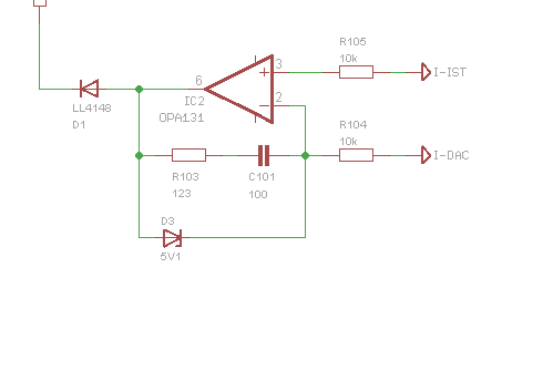

#1553673
Ja, macht man durch äußere Beschaltung,z-B. durch antiserielle (in
Deinem Fall nur eine) Z-Dioden, die die Ausgangsspannung begrenzen.
Wenn das "Nicht Rail to Rail" - Typen sind, mußt Du dich halt noch
weiter beschränken.
guude
ts
Nachtrag: Über der ganzen Rückkopplung natürlich.

Gast #1553731
Wobei zu beachten ist, dass damit die Begrenzung nicht absolut, sondern
relativ zur Spannung am nicht invertierenden Eingang (in diesem Fall ist
das der Istwert) arbeitet. Das ist kein Problem, wenn der Istwert im
inaktiven Zustand 0 ist. Sonst muss man eine Z-Diode mit entsprechend
geringerer Sperrspannung nehmen, was aber leider den Ausgangsspannungs-
bereich des Reglers weiter einschränkt.

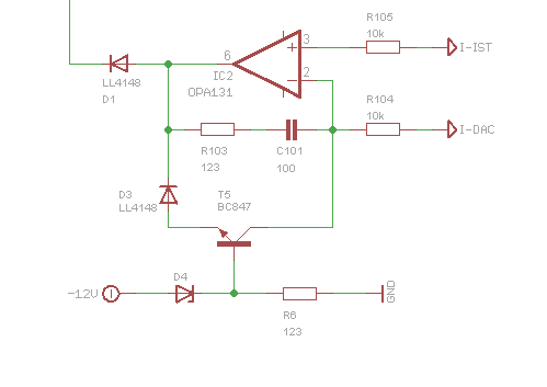

Gast #1553749
> Wie kann man einen Operationsverstärker so beschalten das
> dieser nicht in der Negative Begrenzung fährt und die Ausgangsstufe
> nicht Sättigt?
In dem eine Z-Diode vom Ausgang so auf einen Eingang rückkoppelt, dass
vor Erreichen der Sättigung eben der Eingang in Gegenrichtung weggezogen
wird.
Man kann auch einen Transistor mit der Basis an eine per Spannungsteiler
gewonnenen 'Referenz'spannung leben, den Emitter an den OpAmp Ausgang,
so dass er vor Erreichen der Sättigung zu leiten anfängt und Strom in
den passenden Eingang lässt (bei nicht mehr als 6V).
OP #1554158
Die Eingangswerte gehen von 0 - 4096mV , die Versorgung des
OP's ist +-12V.
@Yalu:
Da das mit der Z-Diode relativ zur Spannung ist heißt das dass
die Begrenzungspannung also schwangt.
Wenn ich einen Sollwert von 5V habe und eine 5V Z-Diode hätte,
würde der Eingang auf 0V begrenzt werden da die Z-Diode
bei 5V anfängt zu leiten und den Sollwert runterzieht, und somit
die Ausgangspannung steigt bis die Z-Diode wieder speert und somit
der Ausgang wieder in der Knie ist - und wieder anfängt zu leiten.
Bei einen Sollwert von 0V hätte ich demnach also eine Begrenzung
bei -5V.
Hab ich das vom Prinzip her richtig verstanden und ist das Schaltbild so
richtig?
@MaWin:
Warum darf man das bei nicht mehr als 6V verwenden?
Für die Transistorschaltung hab ich auch ein Schaltbild angehangen.
Ist das so richtig?
Ich habe das so verstanden das ich eine Referenzspannung nehme
zum Beispiel -5V. Da der PNP Transistor bei -5.6V anfängt zu leiten,
wird sich wie bei der Z-Dioden begrenzung ein fester Spannungwert
von ungefähr -5.6V einpendeln da der PNP Transistor von
den Ausgang Strom in den Eingang koppelt.
Das Prinzip wäre ja das gleiche, wenn ich das mit der Z-Diode verstanden
habe, sollte ich die Transistorbegrenzung auch verstanden haben.
Wenn ich mit beiden falsch liege wäre ich ganz Dankbar wenn mich da
jemand
aufklären könnte. Vielen lieben Dank =)

Gast #1554453
> richtig?
Sowohl als auch.
> Ist das so richtig?
Ersetze den PNP durch einen NPN, dann stimmt's.
> verstanden habe, sollte ich die Transistorbegrenzung auch verstanden
> haben.
Die Funktionsweise der beiden Schaltungen ist ähnlich. Der Unterschied
besteht hauptsächlich darin, dass die Transistorschaltung gegen einen
absoluten Wert (Spannung am Teiler minus 0,6V) begrenzt, was für dich
einen Vorteil darstellt.
Durch den Innenwiderstand des Spannungsteilers (R6||R6) setzt die
Begrenzung bei der Transistorschaltung weicher ein als bei der
Z-Dioden-Schaltung. Du kannst selber entscheiden, ob das ein Bug oder
ein Feature ist. Wenn es dich stört, kannst du den Innenwiderstand
verkleinern, indem du einen der beiden Widerstände durch eine Z-Diode
ersetzt.
Und wie Andrew und schon MaWin schrieben, sollte Ueb des Transistors 6V
nicht überschreiten. D.h. die maximale Ausgangsspannung des Reglers darf
maximal 6V größer sein als die minimale. Brauchst du mehr, kannst
zwischen Emitter und OpAmp-Ausgang noch eine 1N4148 schalten, um die
Spannungsfestigkeit zu erhöhen.
> Achso, das heißt das der Transistor also Invers Betrieben wird und der
> PNP Transistor auch falsch ist.
Inversbetrieb ist übrigens etwas anderes: Da wird die BC-Diode leitend,
und der Strom fließt von E nach C (beim NPN). Beides ist hier nicht der
Fall.

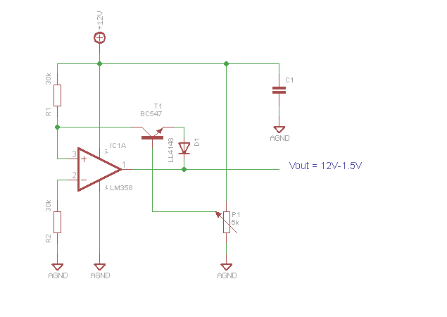

Ich habe gerade einen Testaufbau mit einen LM358
mit V+ =12V V- =0V mit einen BC547 und einer LL4148 gemacht.
Die Spannung am Ausgang wird auf SpannungBasis-Ube(BC547)-Uf(LL4148)
begrenzt. Da der Innenwiderstand an meinen Testpoti ziemlich groß
ist verschiebt sich der Arbeitspunkt des Transistors ein wenig.
Im Test mit Eingang-=12V und Eingang+=0V begrenzte der LM358 während
beim Tausch der Spannungen an den Ausgängen der LM358 fast komplett bis
an das Positive Betriebsspannungende Aussteuerte.
Das lag aber an den Innenwiderstand des Potis da dieser unter der
kleinen
Belastung sich die Spannung erhöhte und somit noch begrenz hat weil sich
die "Limit"-Spannung an der Basis veränderte.
Somit hab ich nun auch verstanden was yalu mit der weichen und harten
begrenzung meinte.
Aufjedenfall funktioniert diese Begrenzung.
Was mein Problem ist das die Begrenzung die Quelle Belastet und somit
Spannung über 10k Widerstand am Eingang abfällt obwohl die Begrenzung
gar
nicht aktiv ist was nicht so schön ist. Sind zwar nur 40µA aber über 10k
macht das einiges an Spannung.
Hat da jemand eine Idee?

Im Ersten Bild war mein Versuch ob di Begrenzung Funktioniert:
Dazu einfach eine Applikation als Komparator wo der Ausgang gegen 0V
laufen
sollte. Die Spannung wurde aber Begrenzt genauso wie ich das wollte.
Das würde also Bedeuten wenn ich diese Zusatzbeschaltung in meiner
Regelung einsetzen würde, würde die Ausgangstufe nicht Sättigung und
kann
niemals gegen das Negative Versorgungspannungende herankommen.
Wenn ich am Trimmer drehe bewegt sich auch die Begrenzungsspannung -
funktioniert also Prima.
Im Zweiten Bild ein "Nachbau" wie sie die Eingänge verhalten wenn die
Begrenzung nicht aktiv ist - und genau das ist mein Problem.
Obwohl die Begrenzung nicht einsetzt und der Ausgang gegen das obere
Betriebsspannungende ( was aber in der Finalen Regelung nicht passieren
wird ) knallt fließt aber ein kleiner Speerstrom [Meine Vermutung ] über
den Transistor und der Diode ab. Somit fällt auch ein wenig Spannung
an den Widerstand R1 ab.
Im gegenzug würde das Bedeuten das meine Regelung in der
Finalenschaltung
den Sollwert verfälschen würde da dieser Speerstrom einen Spannungabfall
verursachen würde.
Gast #1555191
Hallo Pascal,
Im zweiten Bild ist ein Fehler: Du hast einfach nur die Eingänge des
OpAmp vertauscht, dadurch ist aus der Gegenkopplung über den Transistor
eine Mitkopplung geworden. Ich nehme aber an, dass das im realen Aufbau
trotzdem richtig war.
[ot]
Ist der "Speerstrom" eigentlich ein Tippfehler, neue Rechtschreibung
oder ein Virus in diesem Forum, in dem ich diese Schreibweise in den
letzten Wochen auffällig oft gelesen habe. Früher hieß das "Sperrstrom",
aber vielleicht bin ich der Zeit etwas hinterher ;-)
[/ot]
Macht aber nix. Auf jeden Fall liegen die Sperrströme des Transistors
und der Diode bei Zimmertemperatur und bei diesen Spannungen höchstens
im zweistelligen nA-Bereich. Hast du mal überprüft, ob der Strom nicht
vielleicht nicht in den OpAmp-Eingang fließt? Der Eingangsstrom ist
normalerweise zwar auch viel niedriger, aber die Spannung liegt hier
außerhalb des offiziellen Eingangsspannungsbereichs, der bei VCC-1,7V
endet.
Irgendwie habe ich inzwischen sowieso kleinere Zweifel an dem ganzen
Konzept. Z.B. die Basisspannungsquelle: Hat sie einen deutlichen Innen-
widerstand, geht sie durch die Belastung durch den Basisstrom in die
Knie. Macht man die Quelle hingegen niederohmig, fließt u.U. ein zu
hoher Strom von der Quelle über Basis-Emitter und die Diode in den
OpAmp-Ausgang.
Ich habe aber gerade keinen Kopf, mir das im Detail zu überlegen und
gehe jetzt erst einmal in die Heia :)
OP #1555725
OT
Ja ich habe letztemal Sperrstrom auch falsch geschrieben
da hat mich Falk berichtigt :D
Ich hab auch allgemein eine kleine Schreibschwäche wobei sich
das hier doch sehr in Grenzen hält ( versuch mich zu bemühen )
aber meine Deutsch-Englisch-Arbeiten sehen stellenweise
grottig aus.
/OT
Das ist ein guter Punkt was du gesagt hast mit dem Common Mode
Input Voltage. Im Datenblatt findet sich zu diesen Punkt
kein Sinnvolles Diagram und somit kann das sogar durchaus der fall sein.
(Habe auch nur die Spannung an den Widerstand gemessen und Strom
ausgerechnet)
An den - Eingang ist ein 7805 mit einen 30k Widerstand und an den +
Eingang
ist ein 100k Poti.
Der Transistor zieht die 5V über den 30k Widerstand so lange herunter
bis die 5V an den +Eingang überschritten werden und der Transistor
anfängt
zu speeren. Der Speerstrom bzw dessen Spannungsabfall liegt gradmal
bei 0.5mV in meiner Schaltung sind die Quell-Anpassungswiderstände
nur 10k groß und der Spannungsabfall wird keine Rolle mehr Spielen.
Das wird auch der Grund sein das im LM358 kein vernüftiges Input Common
Voltage vs. Input Current Diagram zu finden ist.
Da der LM358 ein Biopolar-OP ist wird der Strom halt am Eingang stark
zunehmen da die Eingangstufe Sättigt und einiges mehr an Strom brauch
als
im nicht Sättigungszustand. Rein von der Überlegung könnte ich mir
vorstellen das dies bei einen Fet-Amp nicht der Fall ist.
Im jetzigen Test hatte ich einen 7805 an der Basis des Transistors und
ich konnte keine Problem Feststellen.
Weil wenn zu viel Strom fließt fließt gleichzeitig auch mehr
Emitterstrom
welcher den -Eingangsspannung über den 30k runterzieht. Wenn diese dann
zu niedrig ist speert der Transistor und der Ausgang pendelt wieder hoch
bis der Transistor wieder anfängt zu leiten.
Wobei der Gemessene Basisstrom von 10mA bei den kleinen BC547 ziemlich
heftig.
Also sollte ich vorsorgen und den Transistor einen Basisvorwiderstand
spendieren.
