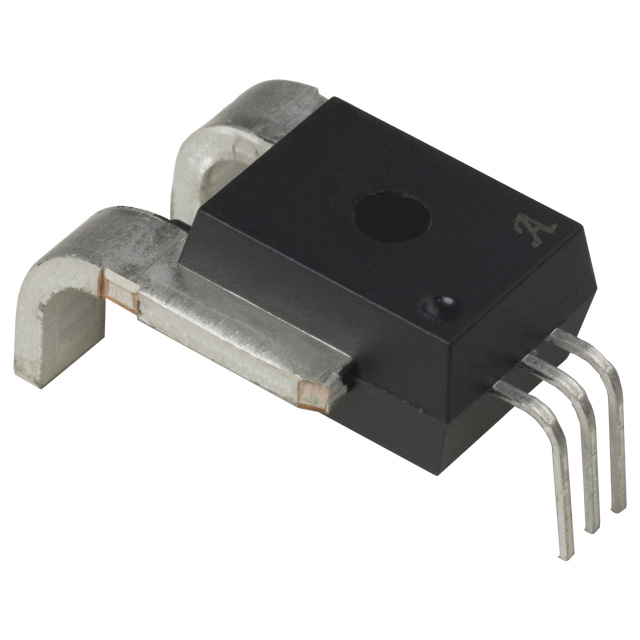

Gast #1554120
Also seh ich das jetzt grad richtig, dieser 200A Stromsensor wird in die
Leitung eingeschleift?
oder hab ich das falsch verstanden?
und an einem von den Pins liegt dann so ne Art Shunt-Spannung an oder
wie?
Klärt mich mal auf :D
hab doch Microcontrollermäßig so gar keine peilung bis jetzt.
Und der ATmega 8 muss noch geproggt werden richtig?
MfG
Gast #1554143
sollen die dünnen Beinchen wirklich den Anlasserstrom aushalten? Das
ding kann ja vieleicht bis 200A messen aber bestimmt nicht sehr lange.
Oder nur mit Kühlung.
#1554147
Die 200A fliessen über die beiden dicken Kontakte (ist im inneren auch
durchgehend genausodick).
Die 3 kleinen Pins sind: GND, VCC, OUT.
Out ist Analog und geht von 0-5 Volt je nach Strom (-200, .., +200 A).
Damit direkt an einen ADC-Pin und gut is...
Da nur das Magnetfeld der Verbindung gemessen wird, wird auch keine
Leistung verbraten und es wird nichts warm.

das frag ich mich auch grad
1,5 mal 4,5 mm beinchen sind nicht grad viel querschnitt
aber son anlasser zieht geschätzte 100 bis 120A (1,2ps ~ 0,9kw, bei 12V
und nem entsprechenden Wirkungsgrad)
theoretisch (!!) sollte das klappen, prktisch - weiß nich.... ^^
Gast #1554172
Und wenn Dir dann das Auto abfackelt zahlt keine Versicherung mehr :-(
Ich würde das Teil nicht in den Hauptbatteriekreis einbauen!
Ansonsten ist das natürlich ein interessantes Teil :-)
Ausserdem zieht ein Anlasser im Einschaltmoment ggf. deutlich mehr als
200A.
Siehe wie funktioniert ein Gleichstrommotor ...
das ist schon klar, aber es sind geschätzt 6mm². Und die belastet man
selten mit 200A. Die Länge ist zwar ziemlich kurz aber eine Erwärmung
wird sich schon bemerkbar machen.
