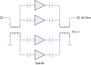

ich brauche einen großsignalfesen Verstärker der bis 300MHz hoch geht
und ziemlich weit runter, mindestens bis 100kHz, besser wenn noch
weiter. Weil die 2.Harmonische durchaus genauso wichtig ist ist wie der
IP3 dachte ich an ein Gegentakt-Design. Der Hela-10 von Minicircuits
bietet sowas, allerdings begrenzen die Trafos für die Symmetrierung die
Bandbreite nach unten auf ca. 3 MHz (siehe erstes Bild). Ich dachte mir

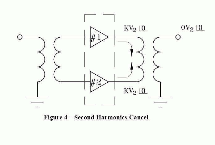

dass mit Transmission Line Trafos als Symmetrierer unterhalb der
Grenzfrequenz der Trafos zumindest der obere Zweig aktiv bleibt (zweites
Bild), so dass zwar die Anpassung, die Verstärlung und der IP2
schlechter werden, aber zumindest überhaupt Signal durch geht. Konnte
ich auch in einer ersten schnellen Messung bestätigen.
Bei der Auswahl der Trafos habe ich eine Frage. Ich hab einfach 1:1
Trafos genommen die gerade da waren. Die Suche nach Transmission Line
Trafos für den Frequnezbereich (100kHz bis 300MHz) war nicht wirklich
erfolgreich. die 1:1 Trafos gingen durchaus leidlich, nach meinem
Verständnis werden Transmission Line Trafos anders gewickelt: Als
Twisted Pair Leitung (mit 50 Ohm?) die um den Kern gewickelt wird.
Kennt jemand Quellen für TLT in dem Frequnezbereich (möglichst tief bis
300MHz)? Selber wickeln ist leider kaum eine Option, wegen der gerinen
Stückzahl und der der begrenzten Zeit will ich da eigentlich nicht das
Basteln anfangen.
