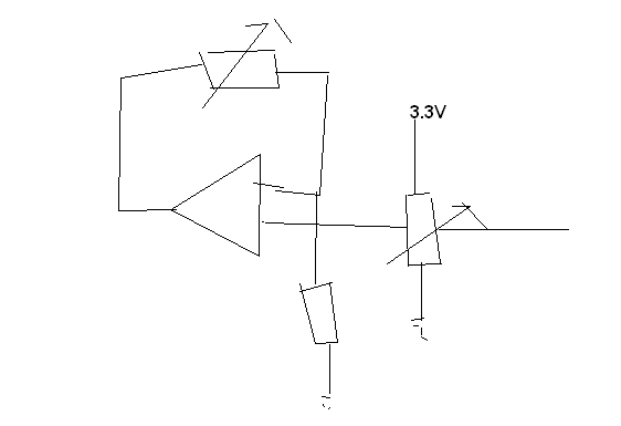

Danke für die Antworten.
Also es handelt sich um einen LMP7332.
Der hat keinen Pin zur Offsetkompensation.
Den wollte ich verwenden, da mein Abschlussarbeiten-Betreuer damit gute
Erfahrungen gemacht hat.
Was meinst du denn mit "das Nutsignal verschieben". Ich kann mit dem
Poti ja nur runterteilen. Zur Verfügung habe ich nur +6,5 V oder 0 V.
Ich hab im Bild eine Schaltung, die ich aber Sch***e finde, weil ich
damit eigentlich nur meine Verstärkung wieder runterteile. Was anderes
fällt mir aber auch nicht ein.
Sry für das schlechte schematic. Das schöne Altium Ding is auf meinem
Firmenlaptop. Damit darf ich nicht ans Internet.
Auch wenn's andere OPVs gibt, würde ich das gerne verstehen. Danke.
Deshalb nochmal zum Verständnis:
Ein Gleichtaktsignal am Eingang des OPVs wird doch unterdrückt mit 70 dB
oder so. Außerdem habe ich einen Kondensator vor dem Eingang des
OPVs(nicht eingemalt im Bild). Wo kommt denn der Gleichtakt überhaupt
her? Eingangsoffsetströme??? Und wieso wird der Gleichtakt verstärkt?
Danke

Gast #1554579
@Michael:
Oh ja Danke. Nach ein paar Minuten Überlegung bin ich auch drauf
gekommen. Da ich aber nur 6,5 V und GND habe, mache ich jetzt
folgendes(Siehe Bild).
Danke für die Hilfe und das Bild.
Gast #1555278
>mache ich jetzt
Was soll das sein? Sorry, aber das Bild ist zu schlecht für einen
anständigen Tipp. Schon das Poti rechts ist unklar wie es verschaltet
sein soll. Auch wenn nur Paint zur Verfügung steht, gibt dir doch ein
bisschen mehr Mühe beim Zeichnen. Oben hab ich ja die
Offsetspannungskompensation für einen Elektrometerverstärker gezeichnet,
hier ist sie mal für den invertierenden Verstärker, diesmal mit Paint
und nicht mit Eagle gezeichnet ;)
