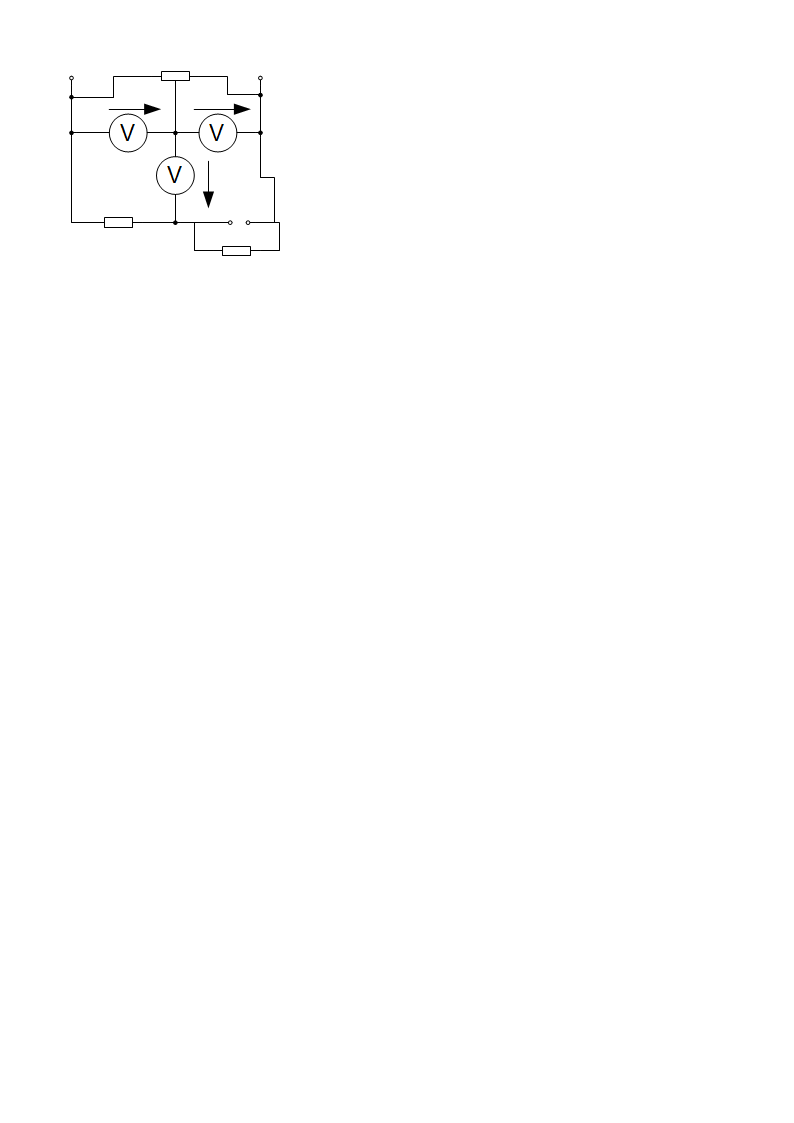

Hallo ich bin durch Zufall auf dieses Forum gestoßen. Vorab es ist echt
klasse. Könnt ihr mir sagen ob bei der angehängten Schaltung eine
Messabweichung durch die parallel geschalteten innenwiderstönde der
Spannungsmesser entsteht und wenn ja warum?
Danke schon mal im Voraus

Es war eine Frage von einem Studenten an mich, ich bin
kommunikationselektroniker in Informationstechnik.
Ich konnte ihm keine Antwort geben. Das wurmt mich jetzt.
Deswegen hoffe ich das ihr es mir erklären könnt.

Prinzipiell verändern die Spannungsmesser durch ihren Innerwiderstand
in gewissem Maße die Messung. (Paralllelschaltung von Widerständen!)
Nur wie groß die Veränderung ist, das hängt von verschiedenen Faktoren
ab.
Haben alle Spannungsmesser den gleichen Ri?
Wie groß sind die anderen Widerstände?
Voltmeter mit Ri 1 MOhm parallel zu 100 Ohm wird wohl kaum stören,
Voltmeter mit Ri 1 MOhm parallel zu 1 MOhm halbiert den
                                           Gesamtwiderstand.....
Einfach mal den Herrn Ohm bemühen.
