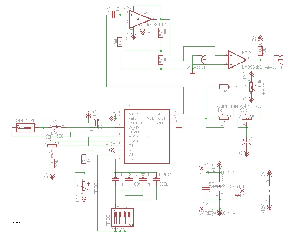

Möchte über ein digitales Poti den XR2206 ansteuern und dabei dessen
Frequenz einstellen...
Bin jetzt aber draufgekommen, dass der Baustein extremst nichtlinear
ist, das heißt, ich schaffe die Gegebenheiten nicht mit meinem
Potentiometer einzustellen, bzw. so einzustellen, damit ich eine
vernünftige Auflösung der Frequenz zusammenbekommme...
Irgendwelche Gedanken, Tipps??

von Andreas B. (adsr)
Die Frequenz ist abhängig vom Eingangsstrom, nicht von der Spannung.
Andreas

von spess53 (Gast)
Hi
>Versteht ihr überhaupt was ich meine?
Du verstehst nicht. Das ist ein Stromeingang . Da muss eine Strom
eingespeist werden.
MfG Spess

von Auch Projektmitglied (Gast)
Ich bin das dritte Projektmitglied in der Gruppe und ich habe von meinem
Hardware-Partner bisher diese beiden Schaltungen erhalten, mit welchen
sie die Funktionen ausgetestet haben.
Die erste ist die analoge Platine mit analogen Potentiometern.
Die zweite ist eine weitere Testplatine mit Digitalpotentiometern von
Analog Devices (AD5290 mit 10k, 50k und 100k & AD5292 mit 20k), welche
bei den Testversuchen mit Hilfe von Anschlussdrähten an die analoge
Platine angehängt wurde.
Ich habe im Internet noch ein interessantes PDF gefunden, dort steht
auch drinnen, dass die Frequenz proportional dem Strom IF anwächst
(siehe Seite 2), da dürfte wohl ein Schaltungsfehler bei uns vorliegen,
denn wir stellten ja bisher die Frequenz via Spannungsteiler ein und
dies ist ja falsch.
Ich hoffe nun, dass nur dies der Fehler war.

Was meinst Du zu einer vom Digitalpotentiometer (welches eine Spannung
ausgibt)  spannungsgesteuerten Stromquelle mit einem OPV? howland
current source  würde Google für Dich  finden.
