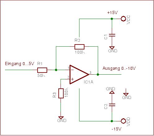

von Axel (Gast)
Nu hast Du das ganze Wochenende gesucht und nichts gefunden...
Du brauchst einen invertierenden Verstärker mit V=-2: mit OPV oder
Transistoren ist erstmal egal. Den schaltest Du hinter deine 0..5V und
erhälts 0..-10V. Du brauchst natürlich zwei Betriebsspannungen, klar.
Irgentwo musses ja herkommen.
Ich würd software-PWM über 2,5 Ports machen, Tiefpaß hinter und 4fach
OPV's symmetrisch betrieben als Spannungsfolger mit V=-2 hinter.
Sowas schon mal gemacht?
Axel

OP V Denke ich, dass ich die LM 348 N nehme (Vcc +- 15V) (4-fache
ausführung)
2 Fragen zur Schaltung:
Wie Groß sollten C1 und C2 sein?
Was macht R3? Kurzschlusssicherung? In
http://www.mikrocontroller.net/wiki/Operationsverst%E4rker-Grundschaltungen
ist er nicht vorhanden.

von Michael (Gast)
C1 und C2 sind Entstörkondensatoren für hochfrequentere Signale
(Spannungsspitzen usw.). Normale Elkos sind hochfrequenten Signalen
feindlich gesinnt (Elkos werden meist gewickelt und haben gegenüber
Hochfrequenz einen hohen Widerstand). Und wenn ich mich an
Analogtechnik richtig erinner ist R3 zum symmetrieren der
Eingangsströme. Das bedeutet, daß idealerweise die Eingangsströme von +
Eingang und - Eingang gleich groß sein sollen. Diese Info aber ist wage.
Wäre prima, wenn ein fitter Analogiker seinen (ihren) Senf dazugeben
könnte.
Michael
