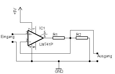

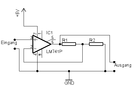

ich wollte mal einen Verstärkerschaltung ausprobieren und habe meien
Schaltung so wie auf dem Bild aufgebaut. Leider funktioniert das nicht
ich habe am Ausgang immer 4,3V egal was am Eingang passiert.
Ich vrmute das der LM741 hinüber ist. Also Wiederstand R1=100kO und R2
1kO Poti, die zu verstärkende Spannung wird über einen
Spannungsteiler(Wiederstand + Poti) zugeführt und mit dem Multimeter
kann ich diese auch kontrollieren.
Kann sich das jemand erklären bzw. findet jemand einen Fehler in meinem
Aufbau?

also ich wollte einfach mal nen Verstärker mit dem LM741 bauen um die
Linearität zu messen. Also ob die Eingangsspannung am Verstärker
Ausgang höher ist und ob und wie stark der Verstärkungsfaktor in
Abhängigkeit zur Eingangsspannung abweicht. Dazu habe ich nen
Verstärkungsfaktor von 100 gewählt. Will aus 0,05V max 5V erreichen.
Meine Schaltung ist genauso aufgebaut wie die hier
http://www.batronix.com/elektronik/know-how/images/opv7.gif , schaut
nur etwas ungewöhnlich aus, sollte aber leitungstechnisch identisch
sein. Dann werde ich mal 13,8Volt als Versorgungsspannung wählen.
Gast #115821
... und den Ausgang der Schaltung nicht zwischen die Widerstände setzen
(an dem Punkt sollte nämlich immer das gleiche Potential wie am Eingang
liegen), sondern zwischen R1 und den Ausgang des OPs?
Kai Markus
Gast #115822
"sollte aber leitungstechnisch identisch sein"
dann schau es dir noch mal genau an :-)
Ansonsten wirst du auch mit 13V Betriebsspannung nicht viel glücklicher
werden. Weder arbeiten die Eingänge in Nähe der negativen
Betriebsspannung (bei dir =Gnd) richtig noch kann der Ausgang bis zur
negativen Betriebsspannung ausgesteuert werden.
Wenn es denn unbedingt der 741 sein soll (warum eigentlich?) nimm min.
+/-9V, also symmetrische Versorgung. Wenn keine negative Spannung an
den Eingang kommt, kannst du auch mit -3/+13,8V arbeiten, dass ist dann
egal. Immer beachten Eingangs- und Ausgangsspannungsbereich, wird in
Datenblättern immer angegeben, in Bezug zur Betriebsspannung.
Gast #115823
ok werds mir morgen nochmal genau anschauen.
Warum LM741, weil es gerade der einzige da ist den ich hier rumfliegen
habe.
Ich möchte eine positive Gleichspannung verstärken benötige ich dazu
wirklich eine negative Spannungsversorgung?
Gast #115825
Sieht doch gleich besser aus!! Ja, die neg Spannung brauchst beim 741er
immer!! zwar nicht viel, aber du brauchst sie! Nimm doch einfach zwei
Batterien (zB micro) schalte sie in Reihe, + an GND, - ist dann deine
neg-Spannung. Dann hast -3V und die Schaltung dürfte funktionieren!
mfg Christian
Gast #115828
hab sogar beides gefunden, hatte letzten nen Monitor ausgeschlachtet da
war alles mögliche drin. Hab nen LM358 gefunden eine LM324 sowie einen
7905 der mir die Negative Spannung besorgen kann.
Gast #115829
ich habe das ganze jetzt mir dem LM358 aufgebaut und es funktioniert
jetzt auch soweit. Ich habe durch einen Spannungteiler(mit Poti) eine
einstellbare Eingangsspannung und durch einen Poti im Wiederstandszweig
eine einstellbare Verstärkung.
Mein Problem ist jetzt ein extrem großer Drift, wenn ich z.b. bei 0,05
V eine Verstärkung von 100 einstelle erhalte ich am Ausgang 5,00 V.
Wenn ich die Eingangsspannung jetzt z.b. auf die Hälfe verringere also
0,025 V dann geht die Ausgangsspannung auf knapp 3,00 V runter, wenn
ich noch weiter runtergehe z.b auf 0,005 V dann hab ich am Ausgang 1
Volt anliegen. Die Abweichung wird praktisch immer größer.
Weiß jemand wie ich diesen Drift verringern kann, bzw. wie man das
vermeidet? Ich könnte das ganze per Kennlinie im AVR kompensieren, was
ich aber nicht machen möchte. Oder kennt jemand nen Baustein der
genauer arbeitet und evtl. nen Offsetabgleich hat wie der LM741? Ich
würde halt gerne mit einer zusätzlichen negativen Spannung arbeitet.

Gast #115832
Jeder OP hat eine sogenannte Offset-Spannung. Leider verstärkt man die
immer mit. Bei einem LM741 oder 358 ist die recht hoch, irgendwo im
Bereich wenige Millivolt. Dazu ist sie Exemplar und
Temperaturabhängig.
Lege mal den Eingang deines invertierenden Verstärkers auf 0 Volt, miss
die Ausgangsspannung und teile die durch die Verstärkung. Dann kennst Du
die Höhe der Offsetspannung.
Beim 741 kann man sie abgleichen.
Uwe
Gast #115833

Gast #115834
"Die Abweichung wird praktisch immer größer.  Weiß jemand wie ich
diesen Drift verringern kann, bzw. wie man das vermeidet?"
Das Problem sieht nach mangelnder Eingangs-Offsetstrom-Kompensation
aus. siehe www.elektronik-kompendium.de
Für solche Anwendungen mit hoher Genauigkeit eignet sich meist ein OP07
ganz gut. Wichtig: Für Experimente schaltet man am besten zwei Dioden
antiparallel zwischen die Eingänge, damit die Eigänge nicht so leicht
zerstört werden können.
OP07 schätzt ebenfalls einen gut kompensierten Eingangs-Offsetstrom
sehr und dankt es mit Genauigkeit :-)
Gast #115836
Hi!
Das Betreiben eines jeglichen OV's an den Ub-Grenzen führt
unweigerlich zu Nichtlinearitäten. Auch ein LM358 sollte, mit seinen
Eingängen mind.100mV von Ub/GND entfernt bleiben. Also entweder +/-Ub
benutzen oder deine 55mV verschieben (0,7V;1,23V...)sonst wird das
nichts.
viel Erfolg Uwe
