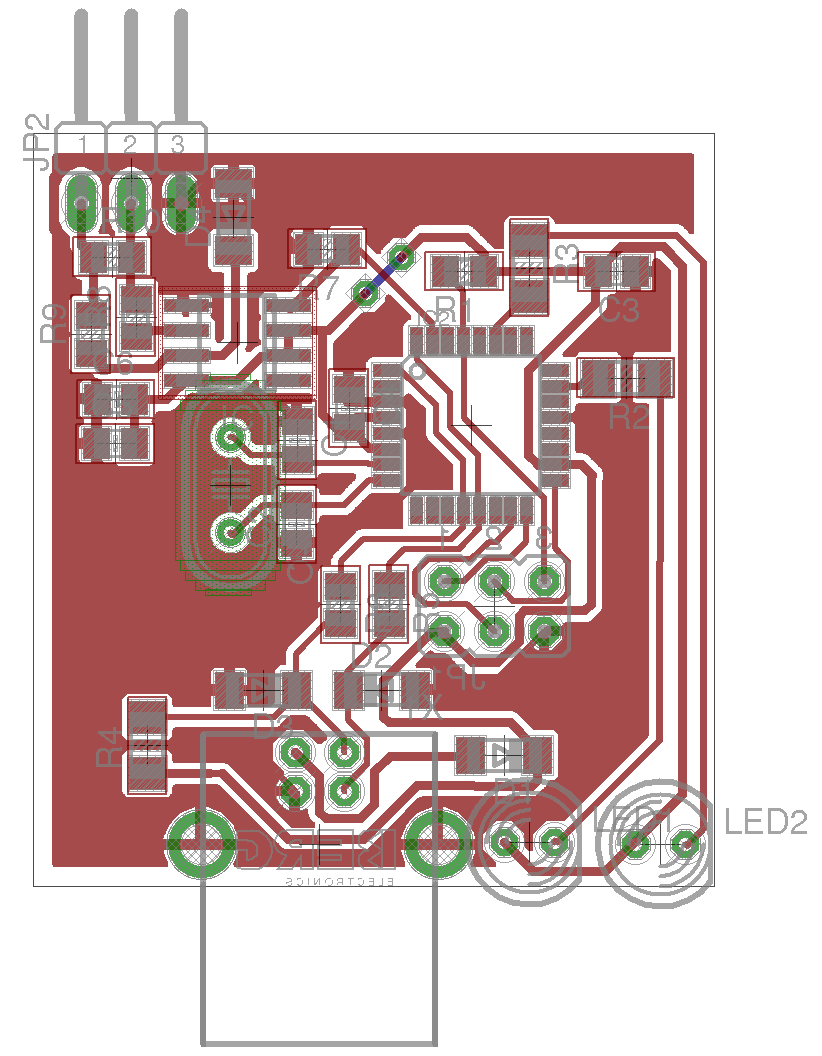

Layout, bitte drüberschauen!

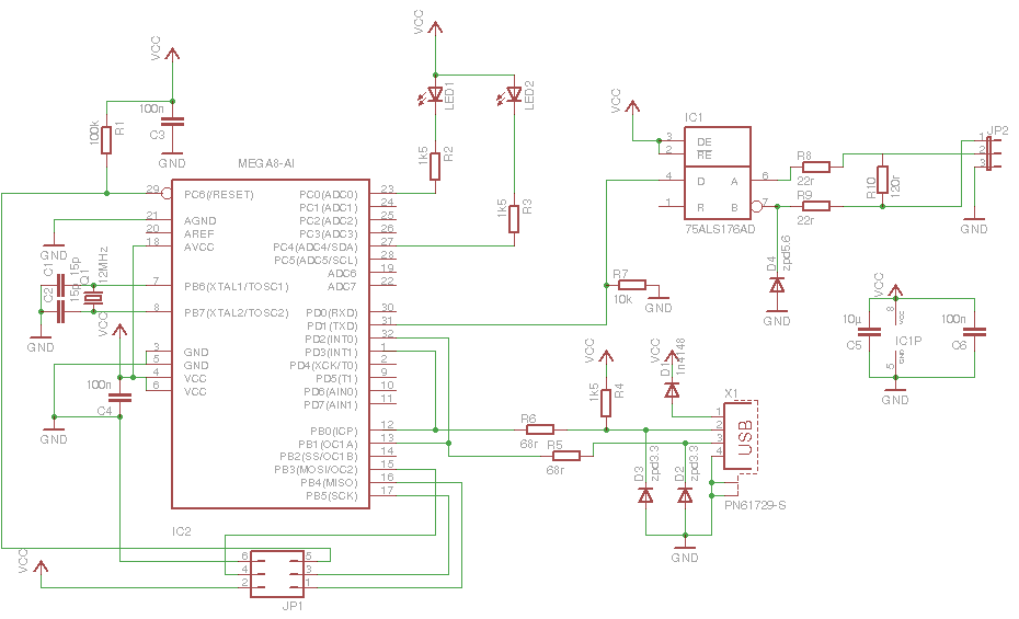

Avcc NICHT auf Versorgungsspannung legen sondern nur mit einem
Stüzkondensator versehen. Aref auf Vcc umschalten kannst Du intern
machen. In deiner Schaltung gibt es einen Kurzschluss zwischen der
internen Referenzspannungserzeugung und der Versorgungsspannung des
Mikrocontrollers.
-Ein paar Junction fehlen im Schaltbild, aber im Layout haste die
Verbindungen korrekt gemacht.
-R5,R6 kannste um 90°drehen, dann haste mehr Platz für den Quarz
den du dann näher an den Controller schieben kannst, nebs
den nötigen Kondensatoren(in der Kürze liegt die Würze).
-JP1 würde ich mal beschriften, also den Leitungen Signalnamen geben,
dann lässt sich der Plan auch leichter lesen.
-Ist es egal in welchem Zustand IC 1 nach dem Einschalten ist?
Ansonsten kannste den R-Eingang über einen Transistorinverter
mit auf deine Reset-Leitung legen(Vorschlag).
- Die eine (blaue) Verbindung würde ich durch eine Drahtbrücke
oder einen Null-Ohm-Widerstand ersetzen. Dann reicht eine einseitige
LP allemal.
-Die dünnen Leitungen, vor allem die ganz rechts zur LED führend
kannste breiter machen.
Die Leitungen von der Betriebsspannung (VCC + GND) sollte man immer
breiter machen damit die auch mal einen Kurzschluß vertragen.
-Wie wird die Schaltung versorgt? (Batterie oder stab.Steckernetzteil?)
-Soll die Schaltung in der Luft hängen?
Wenn nicht, spendier deinem Board ein paar Löcher für Schrauben.
-Bisschen Sinnvollen Text ist für die LP-Herstellung ganz nützlich.
Ansonsten schon ganz anständig.

die usb-spannung muss dringend entstört werden. LC ist dein freund.
usb-schirm mit 1M || 1n gegen masse.
bist du dir mit dem wert von R7 sicher?
lt. seiner Quellhomepage scheint das in ordnung zu sein, denn er malt
die Schaltung von dort ja 1:1 ab. Aber dort war auch Aref an Avcc
angeschlossen, seltsame Sitten...

Deine Massefläche sieht zwar schön aus, wird aber an der USB-Busche fast
unterbrochen...  :-o
Ich würde da noch mitten in der Platine irgendwo eine Brücke vorsehen.

Aber mal im Ernst der schwebt ja fast in der Luft der Stützkondensator
an AVCC. Zudem würde es nit schaden VCC auch einen zu spendieren.
> unterbrochen...  :-o
Jo die Masse kann er sich fast schenken.
Am einfachsten schiebste den Widerstand unten rechts mehr nach links und
unterbrichst die Bahn zur Diode und setzt noch mal ne Drahtbrücke.
Zum Schluss sei noch zu bemerken, das der Elko unten in die Usb Buchse
ragt. Das wird lustig beim löten.
Viel Erfolg noch.

und der Quarz liegt auf dem IC oder willste die LEDS und den Quarz von
unten bestücken ??? Hast ja eigentlich reichlich Platz um das so zu
platzieren, daß das alles auf die BS passt.
Gruß und n8

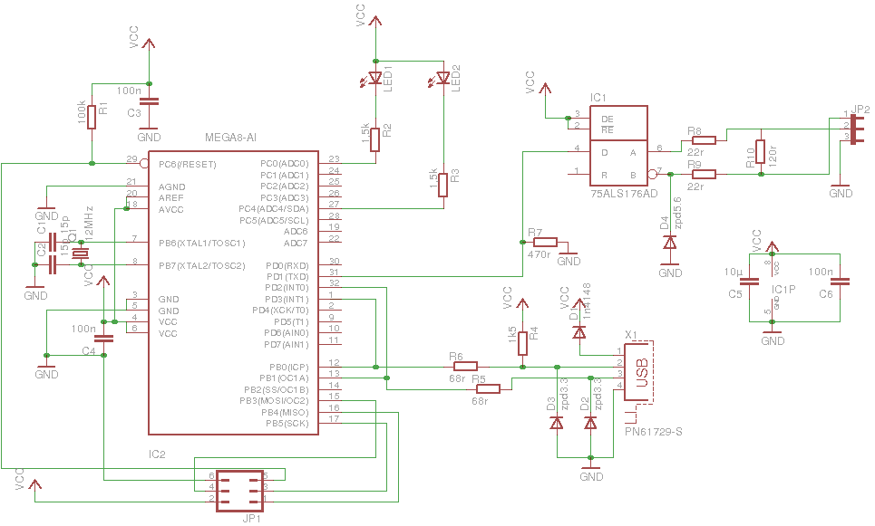

anbei die überarbeitete Version.
Das mit dem Quartz habe ich geändert. Den Kondensator am Mega auch.
Alle bedrahteten sind auf der Unterseite wie ihr richtig gesehen habts -
sollt also keine Lötprobleme geben.
R7 habe ich mal grösser gemacht - wäre der gegen GND besser?
Muss die USB-Spannung unbedingt entstört werden?
ersetz die diode durch einen ferrit und mach C5 so groß wie es die
bauform zulässt.
wenn du R2 und C3 jeweils um 90° im UZS drehst und die leds übereinander
setzt, kannst du die platine noch n gutes stück schmaler machen.
