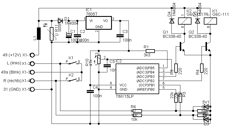

So eine kleine Übersicht... Hoffe ich habe das alles richtig gemacht bzw. die richtign Bauteile verwendet! Eine Detailierte Beschreibung der Funktion kommt heute früh... Gruß, Stephan

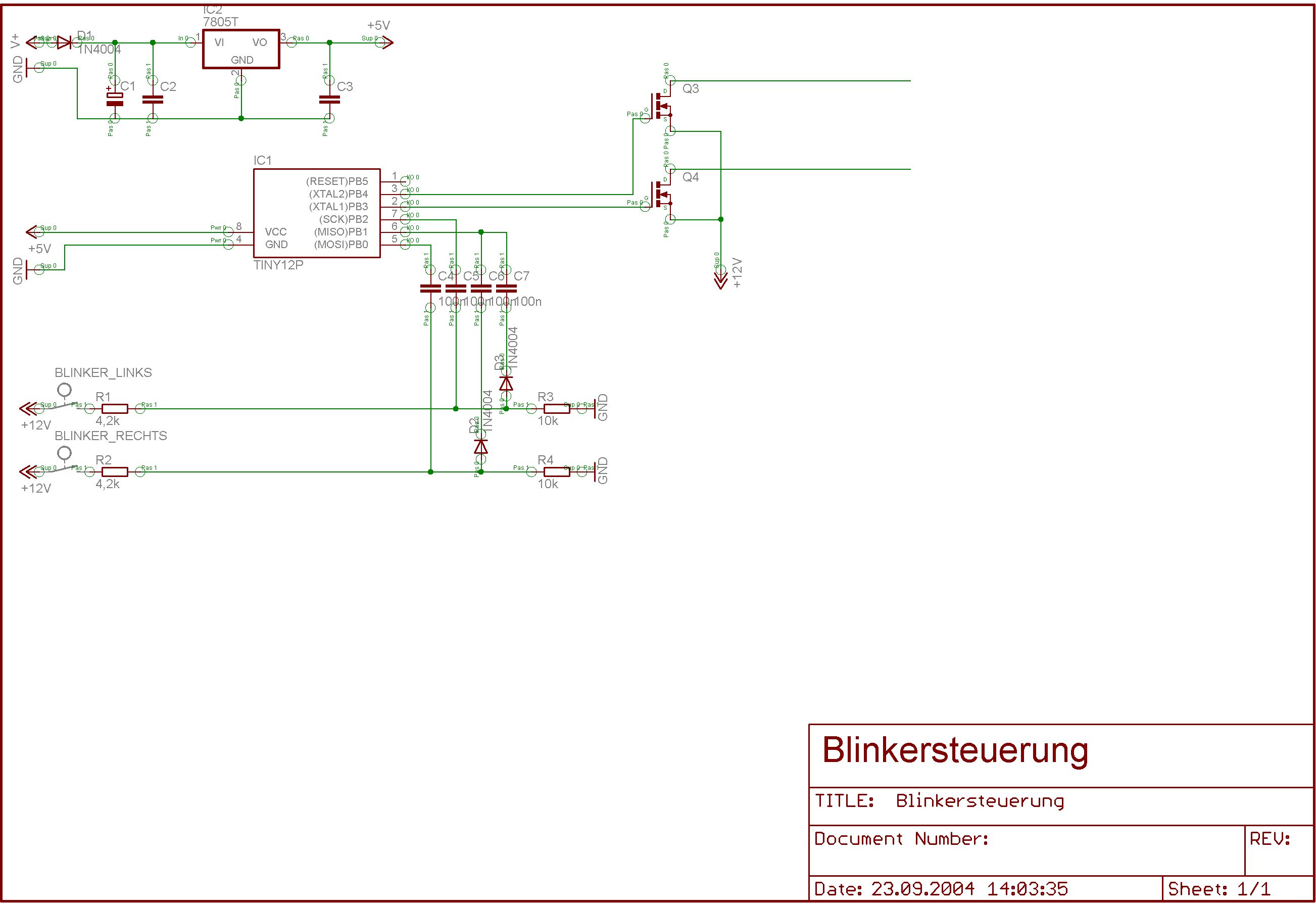

Hi Stephan...
Also die "Profi"-Jacke ziehe ich mir nicht an. Ich beschäftige mich
auch nur hobbymäßig mit MCs.
Also die Ansteuerung der MOSFETs funktioniert so nicht. Das sind
P-Kanal-MOSFETs, die brauchen +12V als Bezugspunkt (Source), denen
kannst du nicht einfach GND und +5V als Steuerspannung unterjubeln,
denn Beides steuert die FETs durch.
Du benutzt mal das Symbol V- und mal GND. Das ist für Eagle Zweierlei.
Du müsstest dich schon auf ein Symbol festlegen. GND wäre da schon
treffender.
Deine Spannungsteiler arbeiten ohne Überspannungsschutz. Bist du
sicher, dass deine 12V auch immer 12V sind? Im KFZ ist das z.B. nicht
der Fall...
Nun das Wichtigste:
Willst du deine Schaltung in einem Kraftfahrzeug im Gültigkeitsbereich
der STVZO (also im öffentlichen Straßenverkehr) betreiben? Dann sehe
ich schwarz, denn ich denke mal, dass du das nicht darfst. Dafür wirst
du wohl eine Bauartgenehmigung (oder wie immer diese Art der
TÜV-Zulassung heißt) brauchen. Als Mangel sehe ich hier, dass die
Blinker komplett ausfallen, falls der MC ausfällt.
Achja, schau dir mal in Eagle die Export Image -Funktion an ("ex im"
eintippen), damit kannst du die Zeichnung als Bilddatei exportieren.
Ich lege das immer ins Clipboard und füge das in IRFAN-VIEW ein, wo ich
es als GIF speichere. Das ist dann schön handlich für E-Mails oder
Forum. Vor allem kann es jeder lesen, auch wenn er kein Eagle hat.
...HanneS...

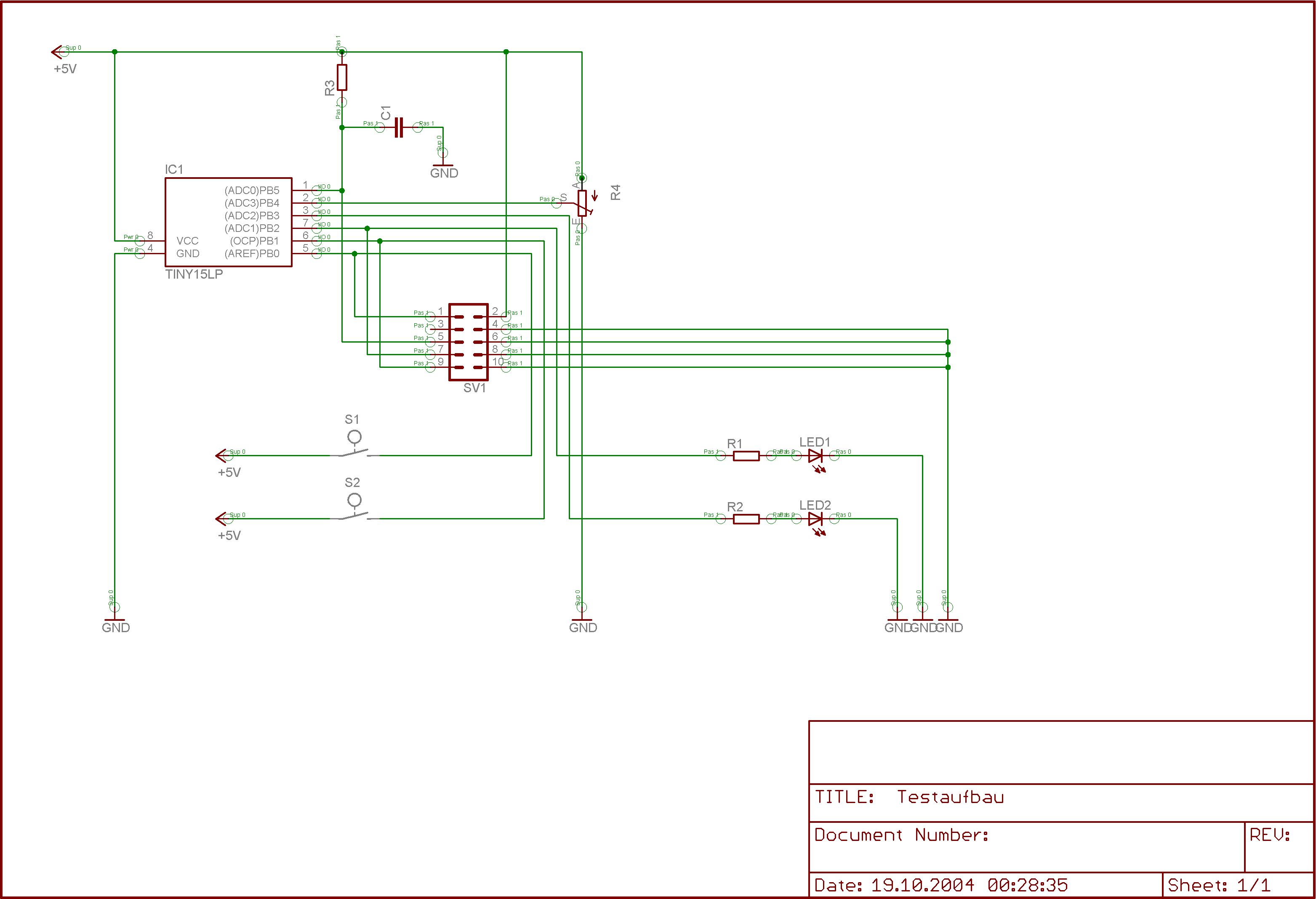

Hallo Stephan... Ich stelle schon mal einen Schaltungsentwurf zur Diskussion. Also einen ENTWURF, der gerne optimiert werden kann. Es geht also vorerst nur ums Prinzip, noch nicht um die exakte Dimensionierung der Schaltung. ...HanneS...
Hallo Hannes! Die größten Hürden der Vorbesprechung haben wir ja schon geschafft . Ich werde jetzt noch ein paar deiner Zeilen kommentieren und Fragen dazu stellen bzw. sie so bestätigen, wie ich sie verstanden habe, damit wir später nicht aneinander vorbeireden oder ich der übliche Jasager-Schüler bin, der am ende nichts verstanden hat, obwohl es nur an einer Kleinigkeit direkt am Anfang lag. Das Projekt wäre dann fertig, aber ohne jeglichen Nutzen für mich oder für dich. >Indem eine Art "Wiederholsperre" eingebunden wird, die Blinkimpulse >eine gewisse Zeit lang ignoriert, wenn die Steuerung aktiviert wurde. Mit Wiederholsperre meinst du also, dass der mC ein Signal erkennt (rechter oder linker Blinker) und wenn das Signal abgelaufen (LO-Pegel) ist (wir haben ja den Blinktakt (HI LO HI LO etc)) er dann noch eine Zeit x (z.B. 500ms) auf ein eventuelles nächstes Signal (HI-Pegel) wartet. >Wir nutzen keinen Pin-Interrupt, wir entprellen anders. Werde mich mal über entprellen ausreichend informieren! Aber es gibt doch die zwei Möglichkeiten einmal über einen Kondensator zu entprellen und einmal die Möglichkeit, nachdem der Interrupt ausgelöst wurde, die Interrupts auszuschalten und nach einer gewissen Zeit wieder einzuschalten? >Herkömmliche Kfz-Relais sind zuverlässig, billig (Pollin), und >haben eine Trennung zwischen Steuerkreis und Lastkreis. Außerdem >tritt kaum Spannungsabfall auf. Und das Klicken wird doch sowieso >von der Audio-Anlage übertönt, dürfte also nicht stören. Ok, wir werden erstmal Kfz-Relais nehmen. Mir fehlt tatsächlich noch verdammt viel Erfahrung und Know-how. Und an der Programmierung ändert eine spätere Umrüstung auf Mosfets ja auch nichts. >Ich halte es in Assembler für einfacher. Denn für Assembler habe ich >das Datenblatt, in dem alle Ressourcen (Ports, Timer, ADC...) >ausführlich und mit genauer Registererklärung beschrieben sind. Wäre es Sinnvoll, dass ich vor dem Programmierbeginn erstmal das komplette Datenblatt durcharbeite? Oder sind nur gewisse teile sinnvoll? >Die Leitungen Links und Rechts werden über Spannungsteiler (mit >zusätzlichen Z-Dioden) an zwei Eingänge des Tiny15 gelegt. Spannungsteiler um auf 5V zu kommen und die Z-Diode um einen Überspannungsschutz zu gewährleisten? Richtig? >Clamp-Dioden Vielleicht eine dumme Frage aber was sind Clamp-Dioden? In dem Elektronik-Kompendium (http://elektronik-kompendium.de/) habe ich keine Antwort gefunden Wobei ich den Begriff Clamp-Diode schon oft hier im Forum gelesen habe Mach dir jetzt keinen großen Aufwand mit Erklärungen, aber vielleicht hast du einen Link wo ich das selber nachlesen kann? >Ein Poti (Trimmpoti, 10...47k linear) zwischen +5V und GND >liefert die analoge Steuerspannung für Pin 2 des Tiny15, mit der >die Verzögerung eingestellt werden kann. Wäre auch ein 0 ... 10k Poti möglich? Oder warum wählt man ein 10 bis 47k Poti? Wegen der letztendlichen Auflösung? Wonach richten sich diese Werte? >2 Kfz-Relais (Printausführung?) Ich denke das ist die eleganteste Variante. >Interrupt-Vektoren >Oszillator-Kalibration Gib mir bitte noch ein wenig Zeit. Muss noch einige Begriffe klären! main: sleep rjmp main Ok, das scheint ja schon ganz ganz einfach anzufangen! ;) Meinst du es ist sinnvoll, wenn ich erstmal das Tutorial durcharbeite, damit ich wenigstens etwas Ahnung von diesem Element habe? Die Hauptschleife kann ich mir nur so erklären... Der mC schläft ist im Stromsparmodus. Wenn die Interrupt Service Routine abgelaufen ist, wird ja zu dem Programmpunkt gesprungen bei dem sie gerade ausgelöst wurde. Das wäre dann nach dem sleep! Richtig? Rjmp main wird dann wohl heißen, dass er zu dem Label (nach Bascom) main springt. Dort ist der erste Befehl wieder sleep. Also geht der mC bis zum nächsten Interrupt wieder schlafen! Oder? Aber durch was wollen wir den Interrupt auslösen also folglich die ISR starten? Du schreibst das Hauptprogramm läuft in der Timer0_ISR. Wäre da nicht ein Pin Interrupt angebracht? Weil der mC soll ja erst dann anfangen zu denken, wenn er von dem linken oder rechten Blinkereingang ein Signal bekommt?! Oder habe ich da einen Denkfehler? Habe mir noch gerade die Schaltung von dir angesehen und hätte dazu eigentlich noch ein paar Fragen zu ein paar Kondensatoren und Dioden (Clamp-Dioden Habe ich aber oben schon geschrieben). Du verwendest auch vor dem Spannungsregler einen veränderbaren Widerstand! Ist der dafür da, damit der Spannungsregler nicht die ganze Leistung (P= (Uin Uout) * I) alleine verheizen muss? Aber lass uns über die Dimensionierung der einzelnen Größen später Gedanken machen! Willst du mir mal die Eagel-Datei deines Schaltplanes mailen? Die Grundlagen sind ja soweit geklärt und wir können eigentlich mit dem Programmieren beginnen! Oder wo fangen wir an? Bzw. wo soll ich anfangen? Tutorial? Datenblatt? ... Noch ganz kurz was zur Verkehrssicherheit... Wenn unsere Schaltung doch nur mithört und eigentlich nur Kontakte parallel schließt oder öffnet (K1 und K2) dann hätten wir doch beim worstcase immer noch unsere herkömmliche Blinkfunktion! Oder? Grüße, Stephan

Hallo Stephan... Hallo auch Tobi und danke für deine Mithilfe... Dann werde ich auch mal wieder "kommentieren", da gibt es die wenigsten Missverständnisse, auch wenn es den Text aufbläht... > Mit Wiederholsperre meinst du also, dass der mC ein Signal erkennt > (rechter oder linker Blinker) und wenn das Signal „abgelaufen“ > (LO-Pegel) ist (wir haben ja den Blinktakt (HI LO HI LO etc)) er dann > noch eine Zeit x (z.B. 500ms) auf ein eventuelles nächstes Signal > (HI-Pegel) wartet. Ich meine das so: Die Wiederholsperre (gleiche Zeitdauer wie Schaltdauer) wird bei JEDEM Blinkerleuchten wieder auf Startwert gesetzt, läuft also erst ab, wenn der Blinker wirklich aus ist. Der Schaltzähler (und das Einschalten eines Relais) kann nur auf Startwert gesetzt werden, wenn die Wiederholsperre abgelaufen ist. Da beim Setzen des Schaltzählers auch die Wiederholsperre gesetzt wird, kann der Schaltzähler beim nächstfolgenden Blinkimpuls nicht "nachgesetzt" werden. > Werde mich mal über entprellen ausreichend informieren! ... Ja, aber nicht jetzt, bringt uns nur durcheinander. Wir brauchen hier eigentlich nicht entprellen, da wir nur im Zeittakt den Zustand der Blinkleitungen abfragen. Bei der Trägheit der niederohmigen Glühlampen gibt es da keine Störimpulse. > Ok, wir werden erstmal Kfz-Relais nehmen. Mir fehlt tatsächlich noch > verdammt viel Erfahrung und Know-how. Und an der Programmierung ändert > eine spätere Umrüstung auf Mosfets ja auch nichts. Jou, aber da halte ich mich raus... > Wäre es Sinnvoll, dass ich vor dem Programmierbeginn erstmal das > komplette Datenblatt durcharbeite? Im Prinzip ja, aber eigentlich nicht, denn das Datenblatt ist zu umfangreich, als dass man es auf Anhieb komplett verstehen kann. > Oder sind nur gewisse teile sinnvoll? Drucke dir die Tabelle der Befehle und die Tabelle der I/O-Register aus, die brauchst du immer wieder als Referenz. Dann solltest du über den Port Bescheid wissen, über Timer0 und seinen Vorteiler (Timer1 erstmal nicht), sowie über den ADC. Auch das Kapitel über die Interrupt-Vektoren soltest du verstanden haben. Dann solltest du in AVR-Studio ein neues Projekt anlegen, die Befehle aus der Befehlstabelle des Datenblattes in AVR-Studio eintippen und mit F1 die Hilfe dazu aufrufen. Das klärt schonmal viele Fragen. Es lohnt sich auch, über Hilfe, Themen an die Hilfe zum AVR-Assembler heranzukommen und mal die Direktiven anzuschaun. Bei denen funktioniert F1 leider nicht. > Spannungsteiler um auf 5V zu kommen und die Z-Diode um einen > Überspannungsschutz zu gewährleisten? Richtig? Ja, richtig... >Clamp-Dioden Auch Freilaufdioden genannt. Liegen parallel zu Induktivitäten in Sperrichtung und schließen die beim Ausschalten entstehende Induktionsspannung kurz, die sonst den Transistor killen würde. Siehe auch Tobis Erklärung... > Wäre auch ein 0 ... 10k Poti möglich? Oder warum wählt man ein 10 bis > 47k Poti? Wegen der letztendlichen Auflösung? Wonach richten sich diese > Werte? Typisch Missverständnis... Ich meinte ein 10k-Poti. Oder ein 22k-Poti. Oder ein 47k-Poti (darf auch 50k oder 100k haben). Die abgreifbare Spannung ist natürlich 0V bis 5V, denn es ist ja parallel zur Stromversorgung des Tiny15... Es sollte linearen Verlauf haben. Am besten ist ein kleines Trimmpoti für Schraubendreherbetrieb. >2 Kfz-Relais (Printausführung?) > Ich denke das ist die eleganteste Variante. Ja, gabs mal billig bei Pollin. Aber falls die nicht verfügbar sind, gehen auch andere 12V-Relais für 5A...10A, denn das Einschalten der kalten Lampen übernimmt ja immer der Blinkschalter bzw. der Blinkgeber. Das Relais schaltet erst ein, wenn die Lampen schon leuchten... >Interrupt-Vektoren >Oszillator-Kalibration > Gib mir bitte noch ein wenig Zeit. Muss noch einige Begriffe klären! Die Kalibration ist etwas komplizierter, dazu gibt es bei ATMEL eine gute ApplikationsNote, ich weiß aber jetzt die Nummer nicht, habe die bei mir alle umbenannt (sinnvolle "sprechende" Namen). Du solltest aber in der Lage sein, mittels Ponyprog (das nimmst du doch, oder?) das Kalibrationsbyte auszulesen und in die letzten beiden Bytes des Flash- Speichers einzutragen. main: sleep rjmp main > Ok, das scheint ja schon ganz ganz einfach anzufangen! ;) > Meinst du es ist sinnvoll, wenn ich erstmal das Tutorial durcharbeite, > damit ich wenigstens etwas Ahnung von diesem Element habe? In AVR-Studio eintippen und die kontextsensitive Hilfe (F1) bemühen... > Die Hauptschleife kann ich mir nur so erklären... > Der mC „schläft“ ist im „Stromsparmodus“. Nee, kein Stromsparmodus, denn dann würde kein Timer funktionieren. Wir nutzen daher nur den "idle"-Modus... Es geht auch besser, aber wir wollen ja noch was zum Optimieren haben, wird ja sonst langweilig. > Wenn die Interrupt Service > Routine abgelaufen ist, wird ja zu dem Programmpunkt „gesprungen“ bei > dem sie gerade ausgelöst wurde. Das wäre dann nach dem sleep! Richtig? Ja... > Rjmp main wird dann wohl heißen, dass er zu dem Label (nach Bascom) > main springt. Dort ist der erste Befehl wieder sleep. Also geht der mC > bis zum nächsten Interrupt wieder schlafen! Oder? Richtig... Die Labels funktionieren wie in BASIC. Nur dass wir keine Schleifen in Form von "do...loop", "for...next", "while...wend" oder so haben, sondern nur sowas wie "goto" (rjmp). Da gibt es aber auch noch "jmp" und "ijmp", aber nicht bei allen AVRs. Wir haben auch kein klassisches "if...then...else...endif", sondern verzweigen durch bedingte Sprünge, also Sprünge, die nur dann ausgeführt werden, wenn bestimmte Bits im Statusregister (Flags) bestimmte Zustände haben. Die Flags des Statusregisters (SREG) werden durch Vergleiche und Berechnungen beeinflusst. In der Tabelle mit den Befehlen kannst du nachlesen, welche Befehle welche Flags beeinflussen und welche Sprungbefehle (brxx) bei welchen Flags wirken. Auch über die Bedeutung und Funktion der Flags solltest du dich langsam sachkundig machen. > Aber durch was wollen wir den Interrupt auslösen also folglich die ISR > starten? Na durch den Überlauf des Timer0. Damit wir einen vernünftigen Einstellbereich am Poti bekommen, sollte der Timer etwa 25 mal in der Sekunde überlaufen. Der Timer wird vom Prozessortakt über einen Vorteiler getaktet (hochgezählt). Nach dem Wert 255 kommt der Wert 0, und genau dann löst die AVR-interne Logik den Timer0-Interrupt aus. Damit der Timer nicht wieder bei 0 anfängt zu zählen, müssen wir ihn in der ISR auf einen Startwert setzen, der der Differenz zu 256 beträgt. > Du schreibst das Hauptprogramm läuft in der Timer0_ISR. Jou. alle 40ms (also 25 mal je Sekunde) schaut der AVR nach, ob da nicht vielleicht Irgendwer den Blinkschalter betätigt hat... > Wäre da nicht ein Pin Interrupt angebracht? Weil der mC soll ja erst > dann anfangen zu denken, wenn er von dem linken oder rechten > Blinkereingang ein Signal bekommt?! Nö, mit Timer ist das einfacher. Außerdem nehme ich einen Pin-Int nur ungern zum Auswerten mechanischer (prellender) Schalter. > Oder habe ich da einen Denkfehler? Kann schon sein... > Habe mir noch gerade die Schaltung von dir angesehen und hätte dazu > eigentlich noch ein paar Fragen zu ein paar Kondensatoren und Dioden > (Clamp-Dioden Habe ich aber oben schon geschrieben). Du verwendest auch > vor dem Spannungsregler einen veränderbaren Widerstand! Das ist ein Varistor. Er soll mit der Drossel Spannungsspitzen begrenzen. Eigentlich ist das eine Provokation, damit die Profis sich mal dazu äußern sollen... > Ist der dafür > da, damit der Spannungsregler nicht die ganze Leistung (P= (Uin – Uout) > * I) alleine „verheizen“ muss? Nein... > Aber lass uns über die Dimensionierung der einzelnen Größen später > Gedanken machen! Jou... > Willst du mir mal die Eagel-Datei deines Schaltplanes mailen? Kann ich tun, nützt dir aber nicht viel, weil ich nur auf die Symbole geachtet habe, nicht auf die Bauform. So stimmen z.B. die Relais nicht. Auch die Drossel und der Varistor könnten andere Bauform haben. Ich werde die Eagle-Datei aber trotzdem hier mit anhängen. > Die Grundlagen sind ja soweit geklärt und wir können eigentlich mit dem > Programmieren beginnen! Bin eigentlich mit einem Entwurf schon fertig, wollte dir aber nicht die Freude verderben... > Oder wo fangen wir an? Bzw. wo soll ich anfangen? Übe erstmal den Umgang mit AVR-Studio. Projekt anlegen, ganz einfache Programmsequenzen schreiben, assemblieren, im Simulator laufen lassen. Fang aber nicht mit SLEEP an, das muss nämlich vorbereitet werden. Mach dich mit den Ressourcen des Tiny15 vertraut (Workspace-Fenster im AVR-Studio). > Tutorial? > Datenblatt? > ... > Noch ganz kurz was zur Verkehrssicherheit... > Wenn unsere Schaltung doch nur mithört und eigentlich nur Kontakte > parallel schließt oder öffnet (K1 und K2) dann hätten wir doch beim > worstcase immer noch unsere herkömmliche Blinkfunktion! Oder? Genau das war ja mein Ziel. Sonst hätte ich hier nicht mit gemacht! Das Schlimmste, was passieren kann, ist das Klemmen eines Relais. Aber auch ein Blinkschalter kann sich verklemmen... Sorry wegen des schlechten Zeilenumbruchs, ich habe im Editor geschrieben und dadurch sind einige Zeilen zu lang geraten... Gruß... ...HanneS... @Tobi: Schreib mir mal eine Mail, bekommst dann meinen Prog-Entwurf, dann können wir "an einem Strang ziehen" und widersprechen uns nicht bei Erklärungen...
Hallo Hannes, Hallo Tobi! Danke erstmal für die Eagle-Datei! Wollte mich nur noch mal melden... Bin Fleißig am lesen und am Probieren, damit ich, wenn wir das Programm schreiben, nicht ganz so auf dem "Schlauch" stehe. Arbeite gerade das Tutorial auf dieser Seite durch! Und ich kann nur sagen Assembler ist einfach nur ge..! Bei BASCOM habe ich länger gebraucht um bei einem Tastendruck eine LED zum leuchten zu bekommen! Immerhin fange ich an, zu verstehen was ich da überhaupt programmiere! Denke, dass mir nicht mehr all zu viel für unseren gemeinsamen "Start" fehlt. Erschwerend kommt für mich momentan hinzu, dass heute mein e-technik Studium angefangen hat... Ist im Moment eine recht stressige Zeit! Aber nichts desto trotz werde ich bzw. wir an diesem Projekt weiter arbeiten, auch wenn ich jetzt nicht mehr ganz so viel Zeit hinein Investieren kann. Habe nämlich noch keine Ahnung, was morgen und die Tage auf mich zu kommt! Habt bitte Verständniss bzw. Geduld! Gruß, Stephan

So, habe jetzt mal einen Schaltplan gezeichnet.... Schaut mal bitte drüber, ob das so realisierbar ist?! Zwei Taster simulieren Blinker Eingang links und Blinker Eingang rechts. Zwei LEDs simulieren die Ausgäge! Habe ja was mit EAGELE herum experimentiet und muss sagen, dass es immer besser klappt! Ich würde mir ganz gerne den Testaufbau, parallel zu meinem selbst gelöteten Aufbau auf Streifenraster, ätzen lassen. Einfach nur um damit mal Erfahrung zu sammeln... Habe dafür folgende Firma vorgesehen... www.gsel.com Nun zu der eigentlichen Frage! Solche Teile wie den Kurzhubtaster muss ich mir doch selber zeichnen, oder gibt es für alles Bibliotheken (glaube ich eigentlich nicht)? Das meißte und wichtigste ist ja in der rcl Bibliothek zu finden... Wie geht ihr mit EAGLE um? Richtet ihr euch nach den Bibliotheken und beschafft euch die Bauteile bei einem Händler? (eigentlich sehr kostspielig, denke ich!) Oder stellt ihr eure Schaltung mit von euch gewählten Bauteilen (z.B. alle von Reichelt) zusammen, und konstruiert die Fehlenden Bauteile in EAGLE? Gruß, Stephan
kurzhubtaster wie die von reichelt gibts glaub ich in der lib von omron ich geh danach was reichelts von den eagle libs hat meinst du wirklich das du dir den testaufbau schon ätzen lassen willst? für den preis bekommst du locker ein steckbrett
<Zitat> Habe dafür folgende Firma vorgesehen... www.gsel.com </Zitat> geht mich ja nichts an, aber die nennen keine Preise! http://www.gsel.com/platprof.html Durchkontaktiert und Lötstoplack sollte doch schon sein, oder? Im Thread http://www.mikrocontroller.net/forum/read-6-74726.html und auch in anderen in der Rubrik "Platinen" findest Du sicher was passenderes. ( http://www.q-pcb.de vielleicht? Ich habe sehr gute Erfahrungen gemacht!) Lass mal erst das Streifenraster. machen alle so. Schaltung scheint iO. Gruß Axel
>geht mich ja nichts an, aber die nennen keine Preise! Klar, sag ruhig was! Ich bin auf dem Gebiet absolut neu und bin über jede Info bzw. Hilfe dankbar! @Tobi und Axel Habe mich da wohl was im Preis verkalkuliert... Habe da eigentlich mit max. 10 EUR gerechnet... Und für den Preis hätte ich das einfach mal ausprobiert! Es wird aber doch teurer... Dafür bekomme ich wirklich schon eine Steckbrett, was ich persönlich für sinnvoller halten würde... Es gibt Diverse Programme z.B LochMaster mit dem ich Streifenrasterplatinen planen kann... Irgendwie macht das Programm einen recht "billigen" und "oberflächlichen" Eindruck! Kann mir das jemand bestätigen? Wie plant ihr eure Streifenrasterplatinen? Ich würde sie jetzt irgendwie nach dem EAGLE Schaltplan zusammenbasteln....?! Die Seite http://www.q-pcb.de macht einen verdammt guten Eindruck!!! Danke! Wenn die Schaltung so in Ordnung ist, werde ich mich mal dran geben... Und kleine Änderungen bei Streifneraster sind ja auch nicht die Welt...! Gruß, Stephan
Hi... Ich vermisse die Pull-Down-Widerstände an den Tastern bzw. AVR-Eingängen... Zuende geprüft habe ich aber nicht, die Grafik passt nicht auf den Schirm (zu viele DPI), wenn man immer nur einen kleinen Ausschnitt sieht, dann fehlt die Gesamtübersicht... Nicht vergessen, das ist nur ein Testaufbau, den hinterher niemand mehr braucht. Also bitte keinen unnötigen Aufwand treiben. Mach dir mal Gedanken, wie du ein Adapter realisierst, das du von oben auf den Tiny15/Tiny12 (in der Platine) aufstecken kannst, so dass die ISP-Leitungen kontaktiert werden. Dann ersparst du dir den ISP-Steckverbinder auf der Platine, der die Platine verkompliziert. Bei mir hat sich so ein Adapter gut bewährt. Es werden da nur die Pins 1, 4, 5, 6, 7 und 8 benötigt... Gruß... ...HanneS...
