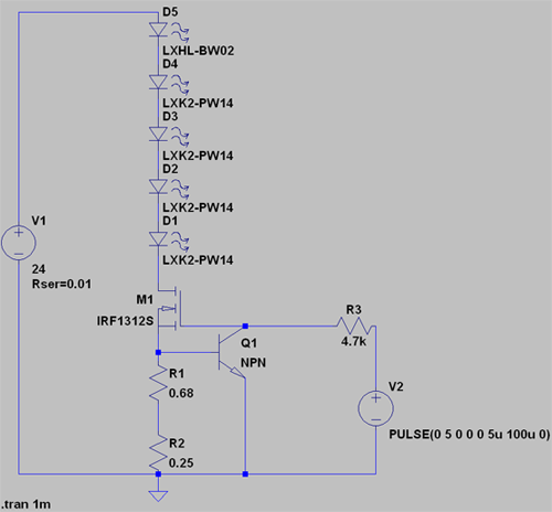

ich möchte jeweils 5 PowerLeds in Reihe mit einem Strom von 700mA in
Reihe
schalten. Ich habe beigefügte Schaltung aufgebaut und sie funktioniert
auch.
Dann habe ich das Ganze in LTSpice gezeichnet und wollte an ein paar
Stellen
Ströme und Spannungen messen um etwas besser zu verstehen was da vor
sich geht.
Leider kommt in der Simulation kein Strom zustande, da der FET nicht zu
schalten scheint. Leider sind meine Elektronikkenntnisse etwas
eingerostet.
Ich weiss dass der Transistor sozusagen den Strom regelt. Mache ich im
LTSpice was falsch? Eigentlich müsste der FET bei einem 5V Puls
aufmachen.

Was passiert, wenn du Q1 weg lässt?

von Arno H. (arno_h)
Die letzte Ziffer deiner Impulsquelle (Ncycles) sollte mindestens 1
betragen, um wenigstens den einen Impuls zu erzeugen.
Arno

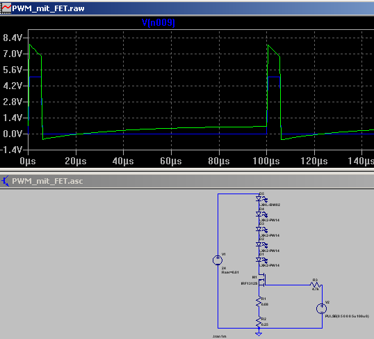

So sieht der Pulse aus. 5V
von Ingo W. (haystack)
Elektrouwe schrieb:
> aber nur wenn der Puls laaaaang genug ist ( bei 4k7 Gatewiderstand
> und 1nf oder so kapazitiver Belastung....)
> wie sieht denn denn der simulierte Gatepuls aus ?
Also ich habe noch etwas mehr rumgespielt. Bei Veränderung der
Widerstände
im Drainzweig auf 65R gesamt und einer Pulsampl. von 6V bei 1kHz bekomme
ich
die 700mA etwa.
Allerdings ist der Rise rel. langsam.
Das Gate sollte von einem ATmega per PWM angesteuert werden. Wie würde
sich
denn die Schaltung bzgl. des µC beeinflussen wenn ich den R3 auf z.B. 1k
setze statt auf 4k7? Dann wäre die Flanke steiler.
Wenn ich dann mit diesen Änderungen die Ampl. der Rechteckspannung auf
5V ändere sperrt der FET trotzdem.
Ich habe den Fehler gefunden: Habe den falschen FET genommen...
peinlich
Trotzdem die Frage bzgl. des R3: Welche Funktion hat der und in welchem
Rahmen darf ich den ändern?

Du hast verstanden, wie die Schaltung funktioniert? Das ist eine
Konstantstromquelle im Linearbetrieb. Sobald der Strom so groß wird,
dass die Spannung an B-E von Q1 diesen aufsteuert (0,7V über den Rs),
entzieht Q1 dem Gate Steuerspannung und den MOSFET macht zu. Du hast
also einen geregelten Widerstand, der die Differenzspannung zwischen
Versorgung und LED-Spannung x den LED-Strom zum Beheizen des Raumes
nimmt.
Wenn das bisher ohne Kühlung geklappt hat, dann nur, weil die
Versorgungsspannung nur wenig über der LED-Spannung liegt. Und baue ja
nie einen Kurzschluss an den LEDs, dann verbrät der Mosfet locker mal
20W.

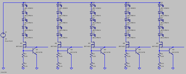

Ich brauche diese KSQ um 'günstig' und ohne viel Bauteile 25 LEDs mit
einem
ATMega per PWM zu steuern (hell/dunkel). Die ganzen KSQs sollen so wenig
als
möglich und so viel als nötig Platz benötigen.
von Mike J. (emjey)
Hallo Ingo,
die MosFETs schlucken den Rest der Spannung, also so viel damit nur
0.645 Ampere über die LEDs fließt.
Den Strom kannst du (in etwa) ausrechnen:
I = 0.6/R_BE
die Basis-Emitter Spannung kann aber auch 0.7V sein
I = 0.7/R_BE
Also   0.6 / (0.68+0.25) = 0.645mA
R3 ist nicht so kritisch, er hat die Aufgabe als Spannungsteiler zu
wirken.
Wenn über R1+R2 kein strom fließt fällt an ihnen auch keine Spannung ab.
Wenn oberhalb von R1, also an der Basis des (Bipolaren) Transistiors Q1
eine Spannung über 0.6V anliegt wird der (Bipol.) Transistor leitend ...
bei z.B. 0.610 V ist er dann durchgeschaltet (die Spannungen sind
Typabhängig, liegen aber in dem Bereich).
Der (unipolare) Transistor M1 und der (Bipol.) Tr. Q1 regeln sich so ein
dass genau die 0.6V über R1+R2 abfallen.
Da M1 nicht richtig durchgeschalten (quasi halb offen) ist wird er warm.
Wie warm er wird bestimmt der Strom (0.645A) und die Differenzspannung
die er schlucken muss.
Wenn die LEDs jeweils meinetwegen 3.2V brauchen damit über ihnen 0.645A
fließen (solltest du mal im Betrieb an einer nachmessen) fallen an ihnen
3.2 * 5 = 16V ab.
dazu 0.6V an R1+R2
und der Rest am MosFET M1 , also 24 - 16.6 = 7.4V
Die Leistung die der M1 nun verbraten muss beträgt
0.645A * 7.4V = 4.773 Watt.
Deshalb solltest du die Spannung an allen LEDs abmessen, einen Volt für
den MosFET und die R1+R2 spendieren und in meinem Fall 17V anlegen.
Wenn du an das GATE von M1 einfach 5V legen würdest dann wär er voll
durchgeschaltet und es würde über die LEDs so viel Strom fließen wie
irgendwie möglich.
mfg

von Sven (Gast)
Egal, beide ausreichend. Es muss aber unbedingt der im ersten Bild
eingezeichnete R3 rein, allerdings etwas kleiner, etwa 330 bis 470 ohm.
Wenn zu groß, werden die 700 mA nicht erreicht, wenn fehlend, wird der
Basisstrom zu hoch bzw Q1 heiss...
