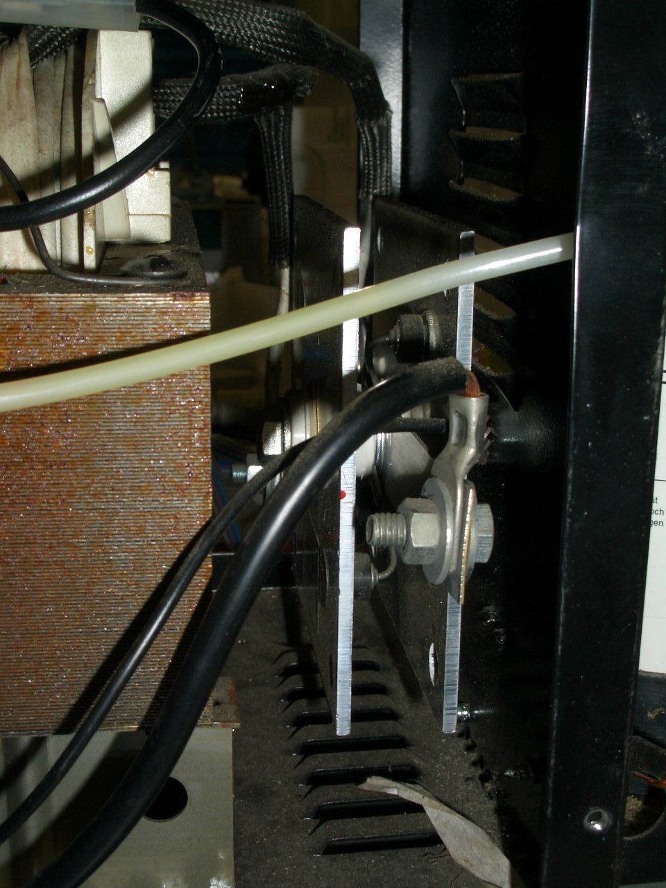

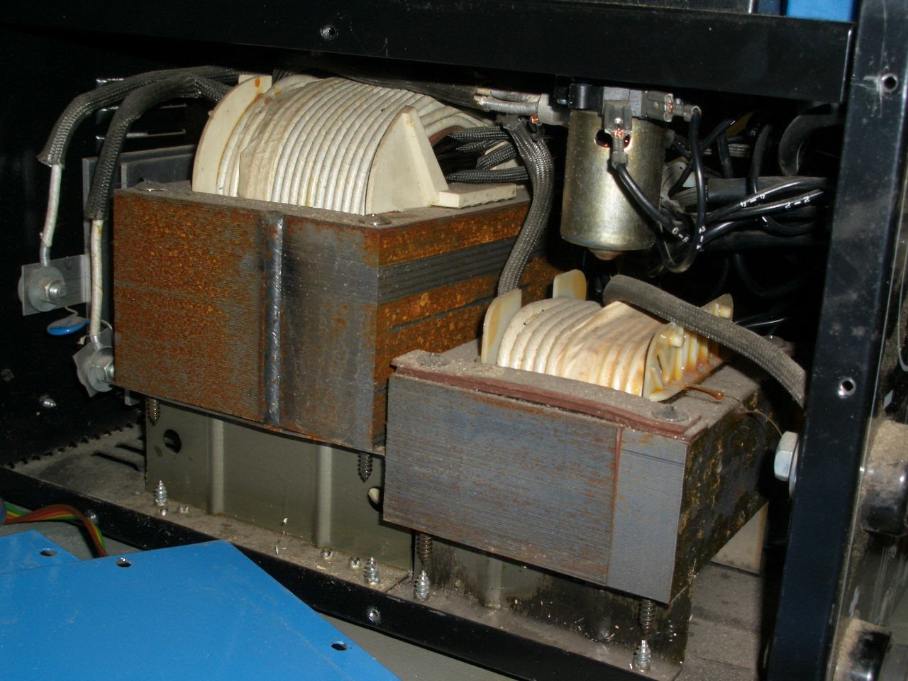

Abend,
jemand hat mir eine Platine von einem MIG Schweißgerät zur Reparatur
gebracht. Defekt war lediglich der Phototriac welcher den Haupttriac der
zur Trafospule führt ansteuert.
Da ich jedoch von der Schweißtechnik bzw. von Schweißgeräten null Ahnung
habe wäre ich sehr dankbar wenn mir jedmand das Funktionsprinzip eines
solchen MIG Schweißgerät erklärt. Was sind das für ALU Platten die im
Bild ersichtlich sind und wofür der rechte kleine Trafo, der Große wird
wohl für den hohe Strom sein.
Wäre supa, wenn mir das jemand kurz erkären kann.
Grüße, Fred
#1556517
Die Aluplatten dienen zum Kühlen der darauf montierten
Gleichrichterdioden und der kleinere Trafo dürfte eine Drossel sein um
den pulsierenden Gleichstrom zu glätten.
Das Glätten geht bei großen Strömen mit einer Drossel besser als mit
Elkos und gleichzeitig wird der Stromflusswinkel erheblich größer.
Aus diesem Grund liest man auch gelegentlich die Bezeichnung
Saugdrossel.

achhh du schei..., das sind tatsächlich gleichrichterdioden da drauf
montiert, naja ok, hätt ich selber drauf kommen müssen, wenn schon vier
solche kleine dinger drauf sind. dachte anfangs das MIG ding arbeitet
mit wechselspannung, da ich gehört habe, damit könne man auch alu
schweißen(wechselspannung vonnöten).

Am Wählschalter kann man noch versch. Leistungsstufen einschalten, da
werden dann wohl verschiedene Trafoanzapfungen (Wicklungsverhältnis und
daraus resultierender Strom) ausgewählt oder?

Mit dem Stufenschalter schaltet man die entsprechenden Wicklungen des
Trafos Haupttrafos. Dazu gehört noch ein primärseitiges Schütz welches
bei Betätigung des Tasters am Brenner anzieht.
Drossel und Gleichrichter wurden ja schon identifiziert. Bei dickeren
Geräten hat man dann durchaus auch mal einen Drehstromtrafo mit
entsprechendem Gleichrichter drin. Und Geräte mittlerer Leistungsklasse
lassen sich gerne sowohl an 230V wie auch an 400V einphasig (zwischen 2
Außenleitern einer Drehstromdose) benutzen. Bei höherweritgen Geräten
werden normalerweise auch Kupferwicklungen auf dem Trafo und der Drossel
verwendet - Leitfähigkeit ist da wichtiger als Geld ;-)
Üblicherweise ist neben dem Haupttrafo für die Steuerung noch ein
Nebentrafo vorhanden - dieser kann je nach Gerät auch die
Versorgungsspannung für den Motor liefern. Eine andere Variante wäre
eine Hilfswicklung auf dem Haupttrafo. Zur Einstellung der
Vorschubgeschwindigkeit reicht normalerweise eine simple PWM - zumindest
wenn man nen Gleichströmer als Motor nimmt ;-)

Ich repariere meine Schweißgeräte selbst. ( Metallbau )
Bei konventioneller Bauweise gilt.
Der Trafo ( Bei Drehstrom 3 Stück ) ist äußerst robust.
Dann kommt ein Gleichrichter ( Aluplatten mit eingepreßten
Leistungsdioden ) da gibt es schon mal Aussetzer.
Um die defekten Dioden zu finden, muss man dieses Teil
zerlegen ( Plan machen ! ) und jede Diode einzeln messen.
Die Ersatzteile sind preiswert.
( Die Erfahrung sagt, daß es Sinn macht Alle zu wechseln !)
Die nachfolgende Drossel ist auch robust.
